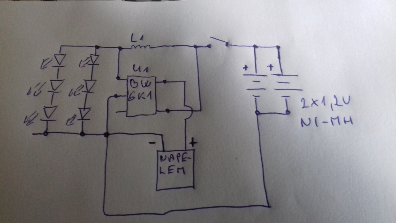

(#) kokanyk válasza nedudgi hozzászólására (») Nov 10, 2013 /
Azért szeretném össze kötni őket mert power ledet szeretnék róla üzemeltetni! És annak úgy van áram felvétele. Meg úgy hosszab ideig világítana!
(#) nedudgi válasza kokanyk hozzászólására (») Nov 11, 2013 /
A napelemnek van egy teljesítménye (kerti lámpákba általában 100mW körül), amivel maximális napfénynél (mondjuk a Szahara közepén) 8-12 óra alatt sikerül feltölteni egy 200-600mAh akkumulátort. Ez az akkumulátor egy 5mm-es LED meghajtására elég, talán 8 órán keresztül. Ha nem lett teljesen feltöltve, mert nem volt elegendő napsütés, akkor rövidebb ideig kap áramot LEDed.
Ha 'powerled' kerül a rendszerbe, nem lesz sokkal jobb a helyzet. A nagyobb teljesítményű LED jobban világít, de rövidebb ideig. Az akkumulátorod (valószínűleg AAA) jó esetben 0,8Wh energiát képes eltárolni, a két darab összesen 1,6Wh lenne. Ez az energia (mivel az átalakító hatásfoka nem 100%) csak részben kerül a LEDre, így 1-2 óra üzemidőt kapsz 1W LED esetén.
Ebben az eszmefuttatásban eltekintettem a nagyobb terhelőáram miatti kisebb kapacitástól is.

(#) kokanyk válasza nedudgi hozzászólására (») Nov 12, 2013 /
Értem. Az nem lenne gond hogy csak annyit világítana mert kapcsolóval működne. A kert végében vagy egy kis kamra! És oda szeretném világításnak, ezért kevés az 5mm LED De nincs túl sok kedvem oda is ki vinni áramot.Így az a 2 óra maximum az elég is! Az aku Az 1.2V 1600mA/db.

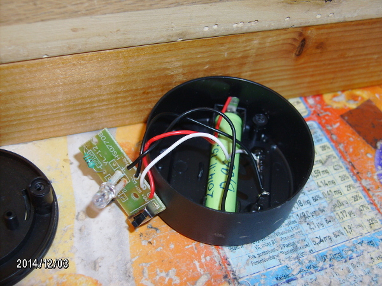

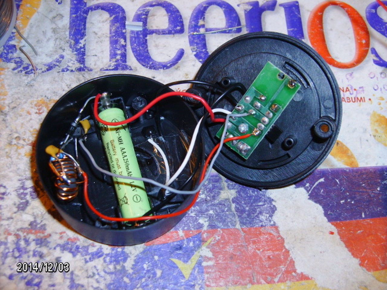

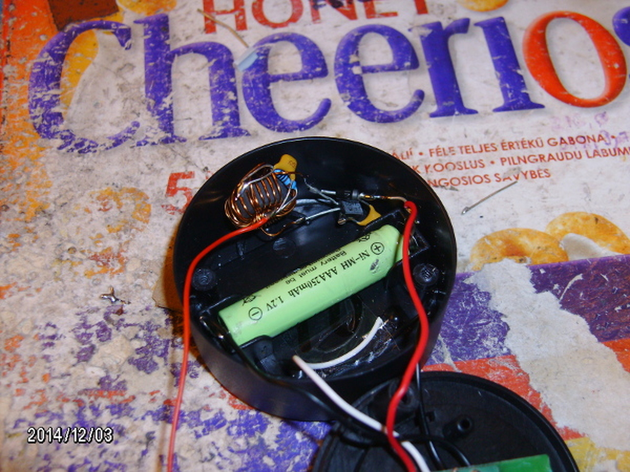

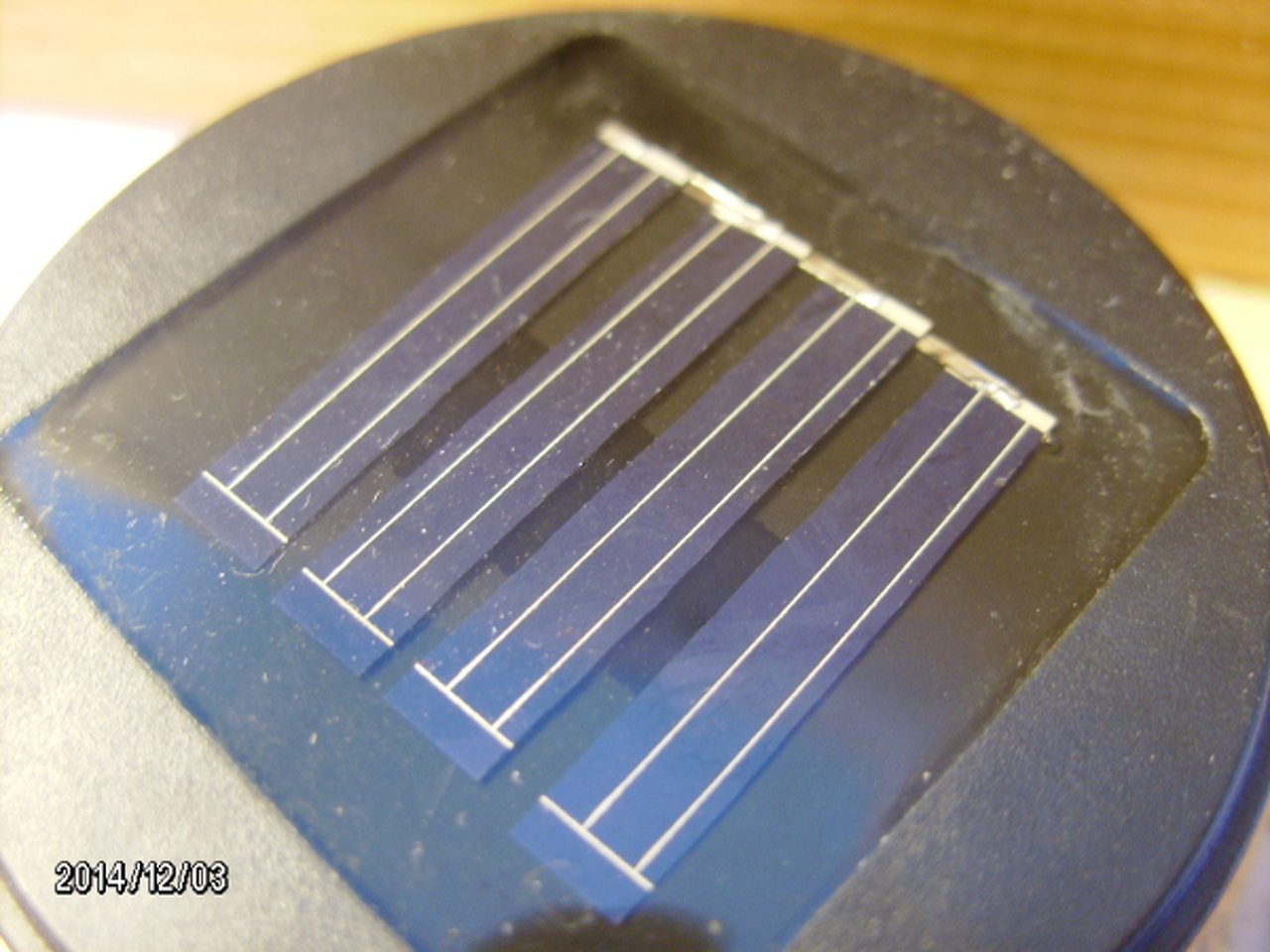

(#) Ideiglenes hozzászólása Dec 13, 2014 /
Nemrégen vásárolt kerti lámpáknál zavar, hogy a borongósabb téli napokon nem hajlandóak kitartóan világítani. Korábban már kísérleteztem napelemmel, de itt nem lehet ugyanazt alkalmazni, mint amit korábban tettem, a méretbelei és teljesítménybeli különbségek miatt.
Az utóbbi időben elég sokakat megfogott a lemerült szárazelemek utolsó csepp töltésének kiszivattyúzása - többek között engem is, ezért egy ilyen egyszerű kapcsoláshoz nyúltam, amivel kiegészítettem az egyik lámpa amúgy nem túl bonyolúlt elektronikáját. A lényeg, hogy a napelemre párhuzamosan rákötöttem a töltésszivattyút, ami aztán néhány voltos feszültségemelést végez, s talán a kevésbé napsütéses időben is sikerül neki töltést bevinnie az akkumulátorba. A kertben 8 db ilyen lámpa van. A próbaidő ma fog indulni, s majd lesem esténként az eredményt, hogy ez a "felújított" hozza-e az eredményt.
A mérés azt mutatja, hogy 1V-os napelem feszültségnél határozottan beindul az oszcilláció az áramkörben, s a kimenetén 1,4-1,5V-ra szökik a feszültség ( terhelve egy zöld leddel 1k ohm ellenállással sorban ), igaz a napelem feszültsége az oszcillátor működése miatt leesik 0,5-0,6V-ra, de ez még a "régi" vezérlőnek elegendő ahhoz, hogy ne indítsa be a világítást.
Kíváncsi vagyok, másvalaki kísérletezett-e ilyesmivel. Van esetleg megosztható tapasztalat? Hozott-e a működési időben javulást, vagy felesleges időtöltés lesz részremről?
A napelem egyébként a délutáni napsütésben 2V körüli feszültséget adott, s a zárlati árama 20mA körül volt. Ebből csak arra tudok következtetni, hogy nem túl sanszos az egész éjszakás világítás.

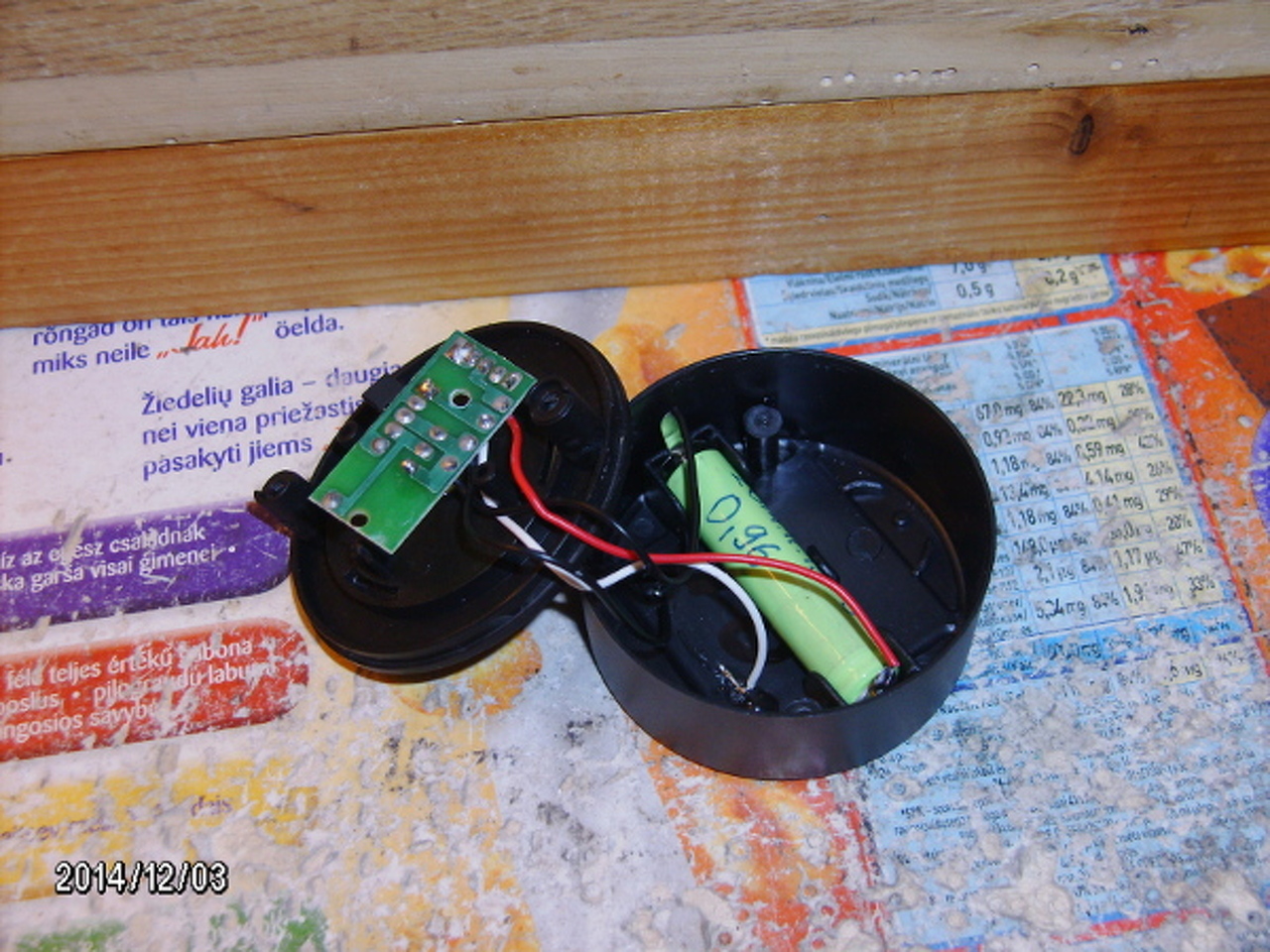

(#) Ideiglenes hozzászólása Dec 14, 2014 /
Na gyorsan írom is az első tapasztalatomat. Úgy látszik, hogy fogok még bütykölni a lámpán. Úgy találtam, hogy az átalakítás nem volt sikeres, s arra gondolok, ennek oka a vezérlő áramkör. Valószínűleg okosabra tervezték, mint hittem. Dél körül megnéztem egy érintetlen példányt letakarva világít-e. Világított is, ha nem is erősen. Az átalakított viszont nem. Ez el is szomorított, hogy hiába okoskodtam a jobb megoldás felé, sikertelen. Aztán jött egy gondolat, s lekapcsoltam a kapcsolóját meg vissza. Innentől a lámpa letakarással világít.
Amit nem feltételeztem a kis vezérlőről, hogy a kikapcsolása után addig nem fog újra világítani, amíg a napelem feszültségét nem érzékeli egy bizonyos - feltételezem az akkucella feszültségénél - nagyobb értéknek, mert az akku töltése csak ekkor lehetséges. A beépített plusz rész kikerüli a vezérlő ic-t, s így az nem tud arról, hogy az akumulátorba töltés ment. Másrészről a napelem feszültsége sem tud túlzottan felszökni, töltéspumpáló terhelése miatt. A töltéspumpáló kimenetét tehát majd átteszem az ic bemenetére, s a feszülségtüskék simogatása végett teszek oda még egy kondit is. Na ez a terv, de a kivitelezés csak holnap este várható. Ma estére más a program.
(#) nedudgi válasza Ideiglenes hozzászólására (») Dec 14, 2014 /
Félek, ezekkel az akkumulátorokkal nem tud egész éjszaka világítani a lámpád.
Én nem agyaltam rajta túl sokat, az akkumulátor kapacitása ránézésre sem bíztató, ráadásul NiMH. Ezek a szerencsétlenek nem bírhatják ezen a hőmérsékleten, ráadásul gyengécske nappali töltéssel sokáig. Tavasszal cseréltem ki az akkukat 450mAh NiCd cellákra, 's lőn csoda, egész éjjel világítottak.
(#) Ideiglenes válasza nedudgi hozzászólására (») Dec 14, 2014 /
Nem akartam egyelőre akkumulátorra költeni, de az biztos, hogy már "új" korukban sem voltak jók. Az egyik képen látható, mekkora feszültséget mutatott a műszer, amikor először megmértem, még használat előtt. Azután töltőbe kerültek, s az első éjszakájukon egész sokáig világítottak is. Na de a többi már nem volt az igazi. Azt azért még hozzá kell tenni, hogy napsütés sem volt igazán. De hát éppen ebben van a kihívás!
(#) nedudgi válasza Ideiglenes hozzászólására (») Dec 15, 2014 /
NiMH akkumulátor tönkretételéhez a leggyorsabb út az 1V alatti kisütés, és az alacsony hőmérséklet.
Érdekes lehet még az akku töltő és kisütő árama is, összevetve a LED áramával - a LEDet meghajtó áramkör hatásfokát sem ismerjük. Ha ez alacsony, akkor nincs esély egész éjszakás működésre.
(#) Ideiglenes hozzászólása Dec 19, 2014 /
Egyelőre félretettem a fejlesztést. Elemezve a kipróbált oszcillátort az jött le nekem, hogy sokat fogyaszt ahhoz képest, amit eredményként várni lehet tőle. A periódus fő részében a tranzisztor bekapcsolt állapotban van, s a napelem által termelt energia így azon emésztődik fel. A kikapcsoláskor keletkező feszültségtüske és az azzal szállított töltésmennyiség elenyésző. S a jó napfényben sem lehet kikapcsolni, amikor pedig a töltés normálisan áramolhatna az akkumulátorba.
