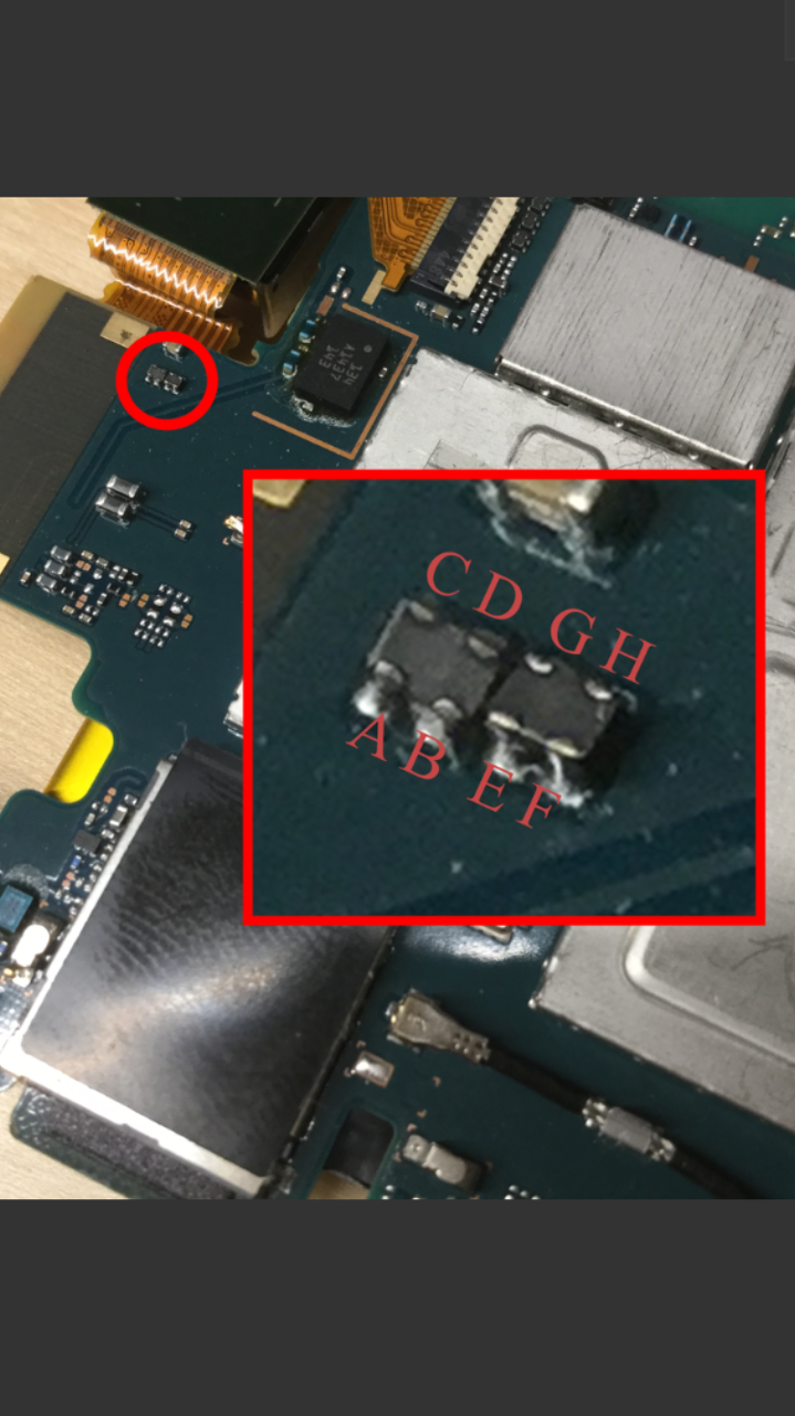

(#) molnarp hozzászólása Jún 11, 2018 /
Még tudná mondani valaki, hogy ez milyen alkatrész?
Szerintem bizti de nem tudom.

(#) (Felhasználó 116638) válasza molnarp hozzászólására (») Jún 11, 2018 /
2db tekercs/zavarszűrő egy tokban.EMI filterként is ismerik.
(#) molnarp válasza (Felhasználó 116638) hozzászólására (») Jún 11, 2018 /
Köszi! Ha szakadt akkor elvileg átjumperelhetem?
(#) Chipmunk1960 válasza molnarp hozzászólására (») Jún 11, 2018 /
Szia, Elvileg igen, de nem jellemző, hogy szakad, illetve annak égési nyoma is van.
A hozzászólás módosítva: Jún 11, 2018
(#) molnarp válasza Chipmunk1960 hozzászólására (») Jún 11, 2018 /

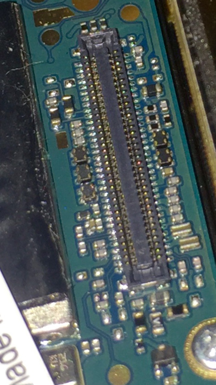

Igazából elvált az egyik fele a padtól és annyira kicsi és kényes helyen van, hogy nem biztos, Hogy helyre tudom tenni. A csatlakozótól balra a 3 szürke négyzet egymás alatt. Ott a legalsó.
Mikor leszedtem a csatlakozót, akkor ennek az egyik fele felhajlott. Nagyon nem mertem még melegíteni a műanyag miatt, a 0.7-es hegyemet meg nem találom. Visszahajtottam, de valószínű nincs kontakt.
Hőlég + Kaptan szalag a csatira?
Van igen. Hány fokon fújtam? 250-300?
(#) Zsora válasza molnarp hozzászólására (») Jún 11, 2018 /
Vagy nyomj zselés fluxot az alkatrész mind a 4 lábára, majd 2 pákával 2 oldalról egyszerre 2-2 lábat melegítve vissza fog ülni a helyére! De persze nem bádogos pákát kell használni, hanem olyat ami szépen befér az alkatrészek közé úgy hogy nem olvasztod meg a csatit.
A hőlég + capton szalagos megoldás nem biztos hogy alkalmazható, mert túl közel van hozzá a csatlakozó, és lehet hogy befúj alá a forró levegő. Nem tudom hogy mennyire érzékeny a hőre az a csatlakozó.
A képen egyébként egy kondi is el van fújva.

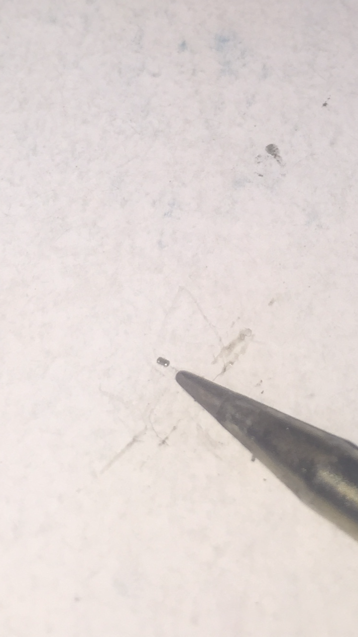

(#) molnarp válasza Zsora hozzászólására (») Jún 11, 2018 /
Tényleg, kondit észre se vettem. Itt még nem volt fújva, hanem a csatlakozó lefeszítésekor elment ezek szerint 2 cucc. 0.4-es ersa hegyem van és az is nagynak tűnik nekem. Ott a kondi a hegy végénel... Valakinek sikerült ekkorával elbírnia? A hegy a képen 0.4-es...
K-type heggyel is meg lehet forrasztani egyszerre a két lábat, az befér közé, pici ón+flux. Ha már a helyén van, de összefolyt, letisztított heggyel+ flux leszedi a felesleges, végső esetben rézszalag.
