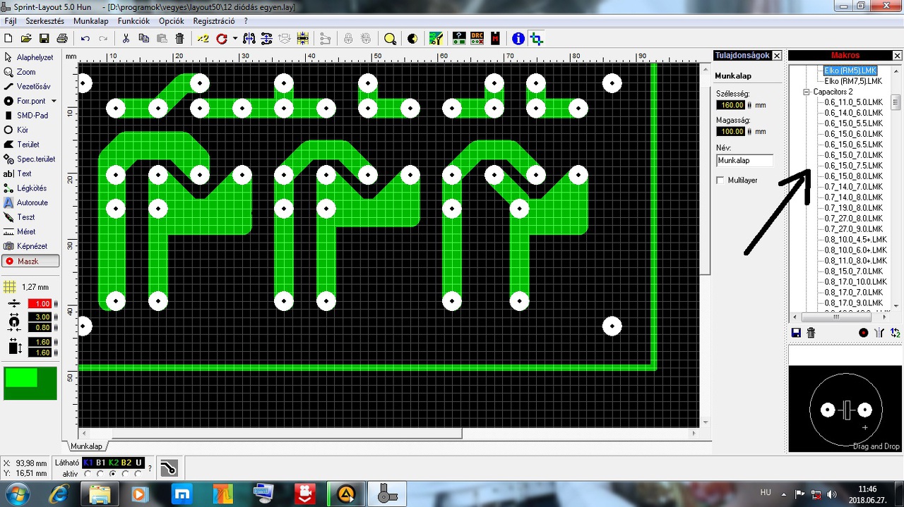

(#) jani1987 hozzászólása Jún 27, 2018 /
Az alkatrészek kiválasztásánál gondot okoznak a különböző megnevezések. Segít valaki kiigazodni rajta? Lásd jobb oldalon.
(#) RoliNyh válasza jani1987 hozzászólására (») Jún 27, 2018 /
Nem ismerem ezt a progit, de szerintem így első ránézésre én azt mondanám, hogy az első szám a láb átmérője, a második szám az alkatrész átmérője, a harmadik szám pedig a láb távolságát jelöli.
(Tegyél be valamit, nagyíts rá és mérd le.)
Az utánuk álló betűk meg gondolom az alkatrész típusára utalnak.
Szóval mindegy melyíket teszed be, a lényeg, hogy az első három szám stimmeljen azzal az alkatrésszel, ami majd valójában is beépítésre kerül...
A hozzászólás módosítva: Jún 27, 2018

(#) papus51 válasza jani1987 hozzászólására (») Jún 28, 2018 /
Első szám a láb átmérője, második a kondi házának hossza, a harmadik pedig a kondi házának az átmérője.
(#) pont válasza jani1987 hozzászólására (») Jún 28, 2018 /
Ugyan a programban egy elko van kékkel kijelölve és ott csak a lábtávolság szerepel, ahova a nyilad mutat, a capacitor 2 mappában a téglalap alakú kondik lábátmérője, hossza és szélessége szerepel a program készítői által mentett névben.
