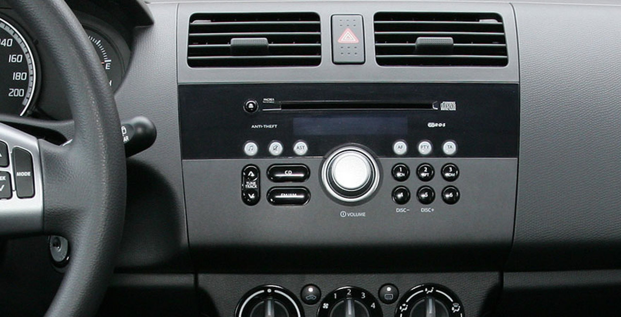

Egy 9 éves Meganba szeretnék tolatókamerát szerelni. Olyan, lehetőleg Androidos "monitort" (és hozzáillő kamerát) keresek, amit a kamera képén kívül, más feladatra is tudok használni. Pl. okostelefon kezelése, egyéb navigáció, zene lejátszás, internet használat, stb. Tudnátok esetleg ajánlani olyan típust, ami gépkocsiba történő használatra alkalmas? (A rádió funkció nem feltétlen követelmény, hiszen a gyári rádió bent van. Gondolom, hogy a tuner vezérlésének megoldása a kormánykonzolról egyébként is problémás lenne. Talán, így kicsit olcsóbb is?) Köszönöm szépen a válaszokat!
Én Alin vettem egy multimédiás fejegységet, a műszerfalba teljesen illeszkedik, kormányvezérlés is megy. Csatlakozó kompatibilis. Minden olyan funkciót tud amit az ember belebarkácsol a kocsiba, csak sokkal gusztusosabb integrált rendszer. Nincs gond a kihangosításkor, hogy megy a rádió, tolatáskor automatikusan kapcsolja a kameraképet, csökkenti a rádió hangját. Nem kell utólag beépíteni AUX és egyéb bementet, benne van. Az új készülékeknek helyet találni egyébként sem kis gond. OBD eszköz is párosítható, időnként jól jön egy diagnosztika. Hogy melyik olcsóbb nem tudom, de szolgáltatásaiban jobban megéri, nincs gond a sok beépített kütyüvel. Üdv: Gábor
Igen, az a jobb megoldás, amit írtál. Megnéznem ezt az alternatívát is.
Mit értesz azon pontosabban, hogy illeszkedik a műszerfalba? Megmondanád, hogy melyik típust választottad? Köszönöm a válaszodat!
Nekem más típusú autóm van, de úgy néztem talán Megánhoz is van komplett előlappal beépíthető készülék. Üdv: Gábor
