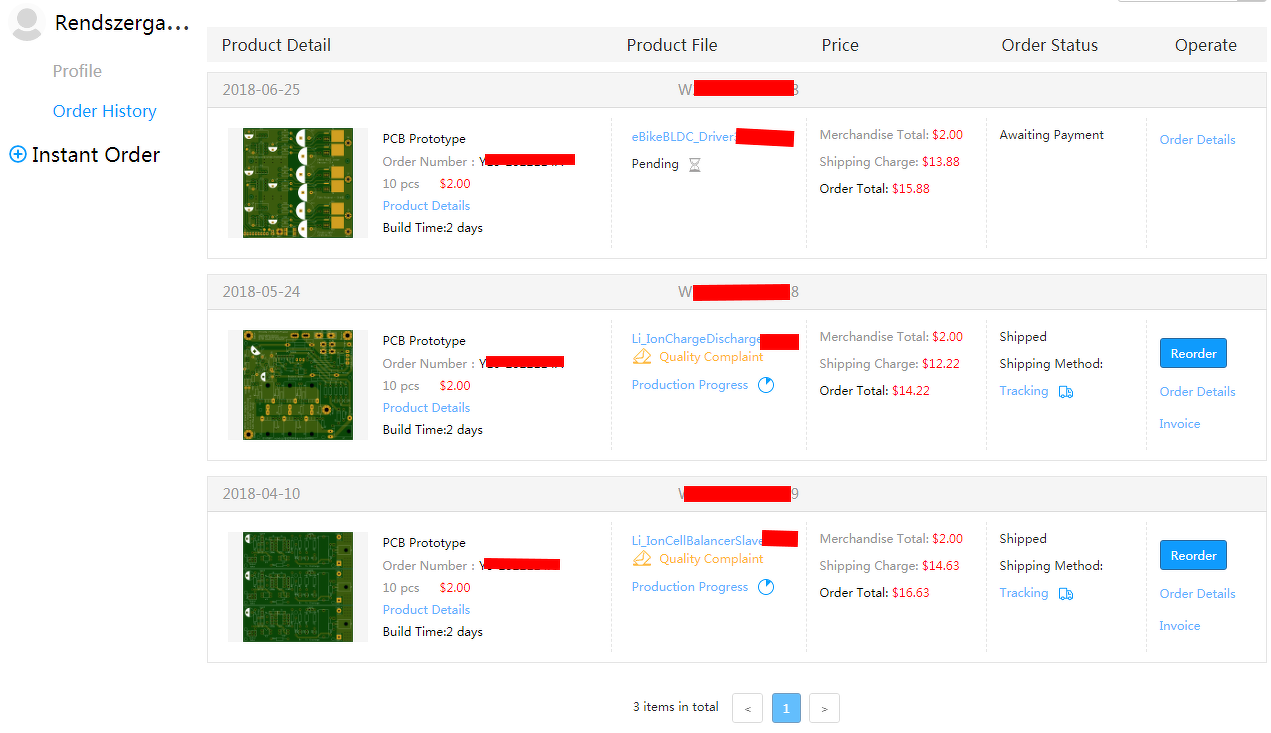

A kérdéskör jobb megismerésének érdekében váltottam néhány üzenetet az egyik nagy hazai panelgyártóval (Nyákáruház). Részletekbe menően precízen és készségesen válaszoltak minden szóba hozott témával kapcsolatban, így már többedszerre alakult ki bennem nagyon kedvező megítélés velük szemben.
Többek között a panelizálástól való elzárkózásra is racionális érveket olvastam, és szóba került az E-teszt is. Azt tudni lehet a kínai gyártók ezt a szolgáltatást kínálják-e a paneljeikhez alapesetben? Mellékeltem egy képernyőfotót amin a tegnapi rendelésem gyártásának folyamata kisérhető nyomon, és van a sorban egy tesztelés is. Ugyan ez mit takar?
(#) Frankye válasza Alkotó hozzászólására (») Jún 21, 2018 /
Elvben az elkészült paneleket letesztelik, hogy az egyes vezető sávok nem szakadtak-e, illetve nincsenek-e zárlatok. De ez csak az elv, természetesen. Mondjuk, ha a sorrend a felsorolásban a végrehajtás sorrendje is egyben, akkor - vélhetően - ezt takarja.
