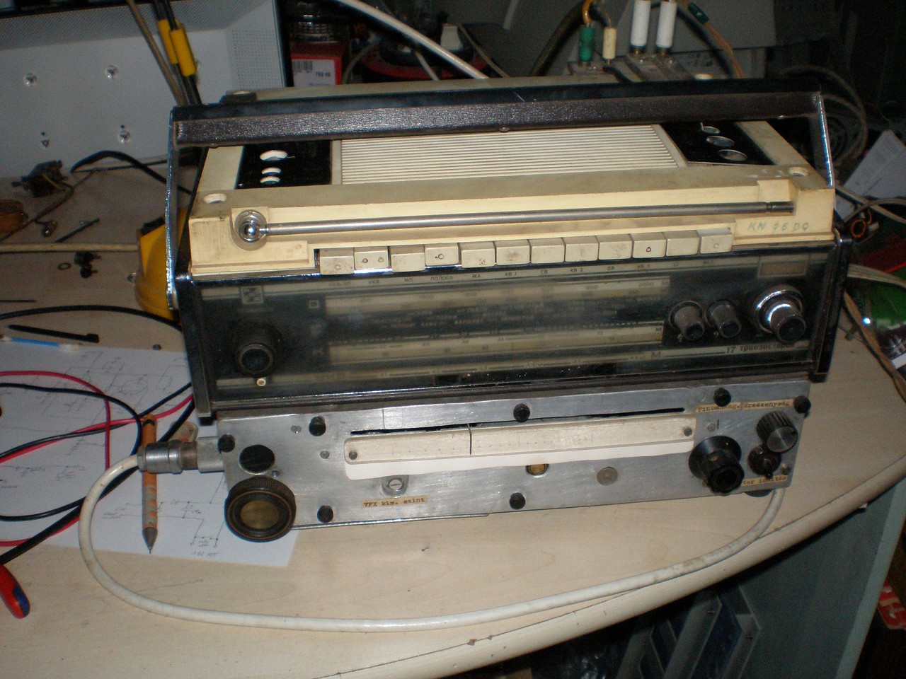

(#) elektroncso válasza Kera_Will hozzászólására (») Jún 27, 2018 / 1
Ebben QQE03/20 van meghajtónak, annak nincs semmi baja szerencsére.
Az adót HA8CY Csányi Károly készítette. Úgy néz ki, hogy valamikor a 70-es évek derekán átépítette, részben tranzisztorizálva lett és az OSCAR7 műholdhoz készült. Erről árulkodik a 144MHz-es adó és a 144/28MHz-es vevő. Szerettem volna használni, csak úgy érdekességből és emlékből, de egyenlőre a polcra kerül emlékül. Én vasárnap kaptam Gafly fórumtárstól. Köszönet érte még egyszer!
(#) hobbyjani válasza elektroncso hozzászólására (») Jún 27, 2018 /
A vevő látom valamilyen táskarádióbol készült
(#) elektroncso válasza hobbyjani hozzászólására (») Jún 27, 2018 / 1
Igen. Egy RIGA 103 táskarádió a vevő, de természetesen pluszban van benne BFO. Illetve az alsó fémdoboz a konverter ami a 144MHz-es és a 28MHz-es sávot átkonvertálja a RIGA által feldolgozható tartományba (nem tudom hova, feltételezem 9MHz környékére). Ha jól néztem a RIGA-ban az egyik sávszerelvény ki van cserélve komplett. Illetve az adó 137MHz-es 2. helyi oszcillátora is a konverterben kapott helyet (ebből gondolom, hogy vételnél is 9MHz a KF).

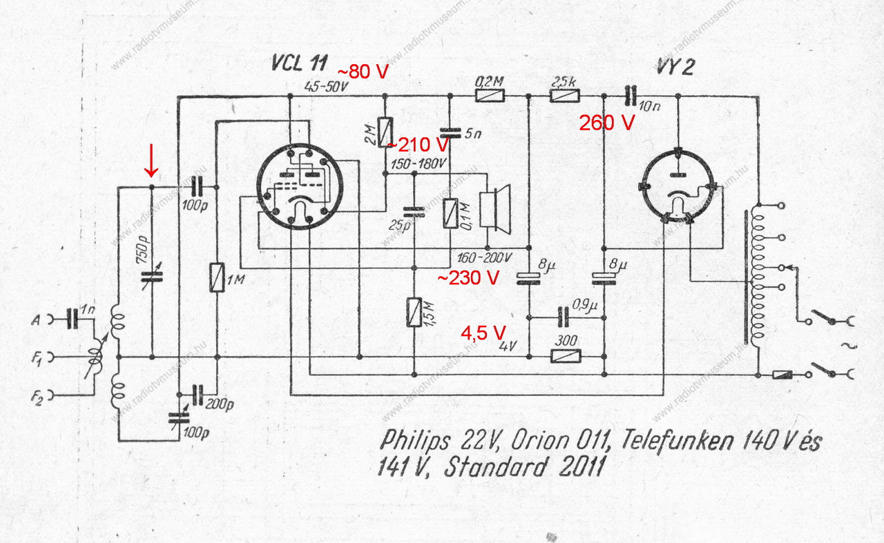

(#) Szikravadasz hozzászólása Júl 2, 2018 / 1
Belevágtam egy Horthy néprádió talpraállításába. Szegényt valaki már megbütykölte. Össze-vissza kötések, hiányzó vezetékek, szűrőkondi polaritása fordítva megjelölve és úgy bekötve (persze döglött is volt), stb. Látszólag a tekercsekhez nem nyúlt. A vezetékeket és a hiányzó alkatrészeket pótoltam, mindet kimértem, elvileg csak jó alkatrészek vannak benne. Megmértem a forgókat is, a hangoló 750 pF, a visszacsatoló 470 pF (100 helyett).
A VY2 helyett 4007 dióda van sorban egy 620 ohm ellenállással, de az így mért feszültségek is bő 30 V-tal nagyobbak, mint a rajz szerint kéne lenniük. A VCL11 fűtése 85 V, 680 ohm 2 W pótolja a VY2-t.
A problémám az, hogy a Kossuth-ot bár meg lehet találni (antenna nélkül is), de nagyon halkan és torzan szól, nem lehet tisztázni a fütyülést sem. Ha közvetlen a hangolóra (képen a nyíllal jelzett helyre) kötöm az antennát, akkor tisztán, hangosan szól, de a hangoló forgó majd' fél fordulata alatt hallható. Az antenna kb 10 m.
Segítségeteket kérném a feszültségek és az eredeti hangolás beállításához.
Előre is köszönöm, Zsolt
(#) fecameca válasza Szikravadasz hozzászólására (») Júl 2, 2018 /
Ha csak antennát teszel rá, akkor nyilván az eredeti antenna-föld hüvely páros felől nem transzformálódik át semmi, hiszen a trafón így áramnak kell folynia, hogy transzformáljon (Kellene oda a föld is). A nyíllal jelzett pontra 10 pF /1 kV nagyságrendű kondenzátoron keresztül csatlakozhatsz, már csak életvédelmi szempontból is. Akkor az áram vezeték szolgáltatja neki a földet, ha a pozitív visszacsatolás nem megy, akkor a tekerccsel a látszat ellenére mégis baj van, vagy szakadt, vagy elkötötték.(Bár én még soha nem láttam ilyet, és el sem tudom képzelni, hogy élvezhető hangerejük lehetett.)

(#) hobbyjani hozzászólása Júl 2, 2018 /
A visszacsattoló forgót nézted e,vajon nem kontakthibás ?
(#) Szikravadasz válasza fecameca hozzászólására (») Júl 2, 2018 /
Sajna semmit sem befolyásol, hogy van-e földelés. A tekercsek jók lehetnek, mert mindegyiken lehet mérni különböző (néhány ohm) ellenállásértéket, mechanikai sérülés sem látszik, a kivezetések forrasztásai is eredetiek. A csatoló forgatásával hangolódik is.
Miközben írtam ezt a választ, még kísérletezem vele, és ha a visszacsatoló forgó és a tekercs közös pontjára akasztom az antennát, akkor szinte tökéletes, a csatolótekercsek is működnek.
Ki érti ezt?
Na, ezzel azért már együtt lehet élni, de azért várom az ötleteket.
Nos, meglepődnél, hogy milyen jó hangerővel tudnak szólni. Ez is. Amiről én beszéltem olyan halk, hogy teljes csendben nagyon kell fülelni a hangszóró mellett.
(#) Szikravadasz válasza hobbyjani hozzászólására (») Júl 2, 2018 /
Igen, nem találtam hibát. Az antennát az utóbbi helyre téve működik is (válasz fecamecának).

(#) fecameca válasza Szikravadasz hozzászólására (») Júl 5, 2018 /
Csak azért nem direktbe raknám bele ott, hanem kondenzátoron keresztül. Nem rázott még meg?

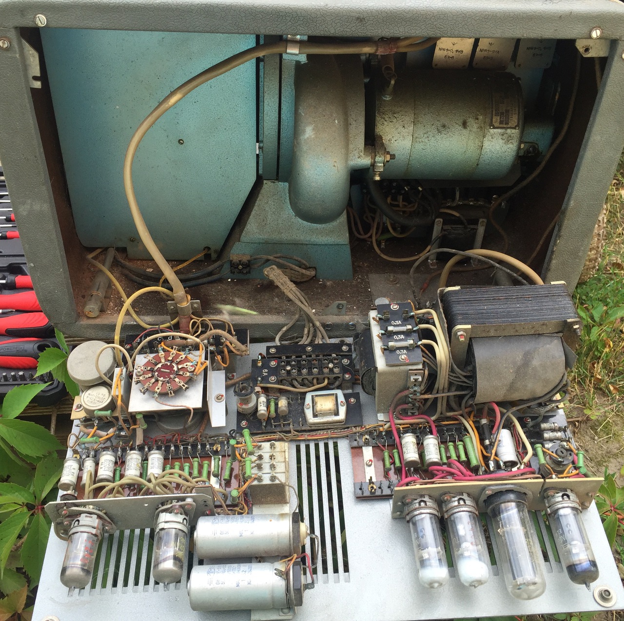

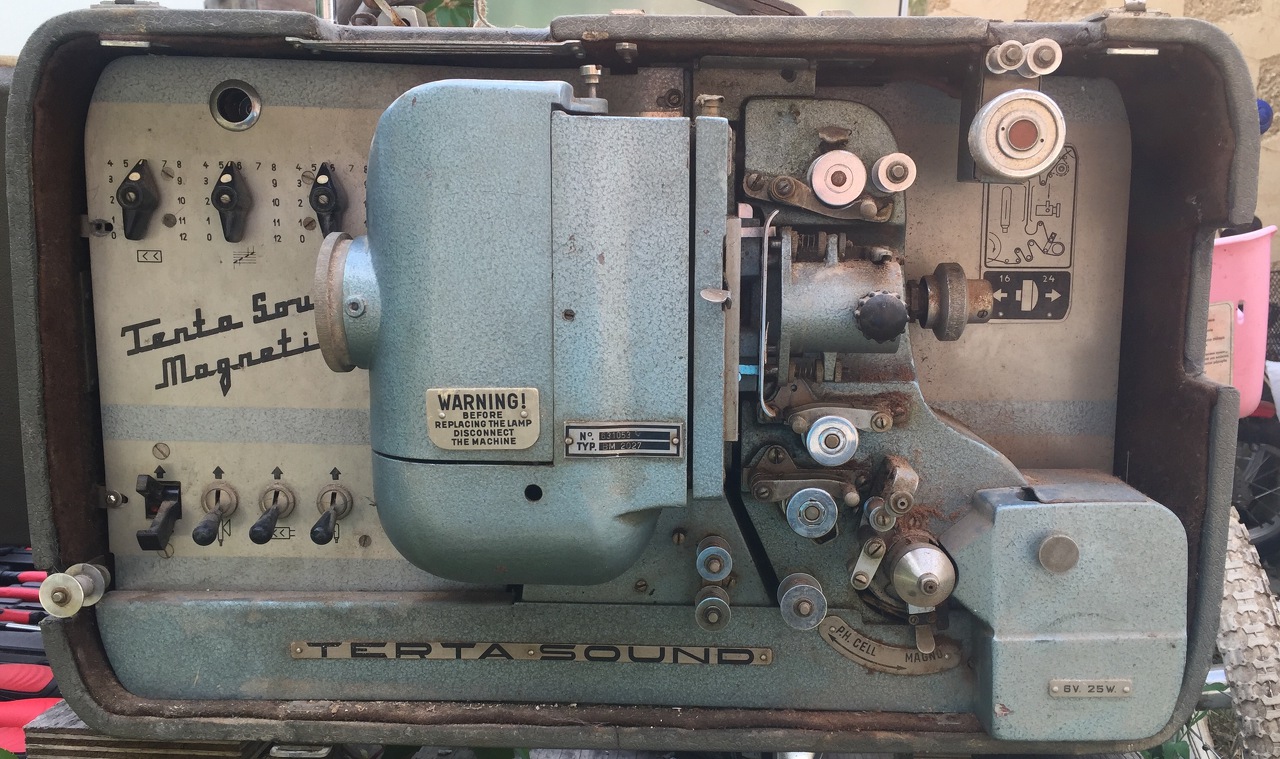

(#) ronin75 hozzászólása Júl 8, 2018 / 2
A gyűjtemény újabb darabja: Terta Sound Magnetic BM2027 16 mm-es vetítőgép.
Köszönöm OFK-nak a felajánlást.

(#) Janó bácsi válasza ronin75 hozzászólására (») Júl 8, 2018 /
Egyik kedvencem. Irigyellek......
(#) Gafly válasza ronin75 hozzászólására (») Júl 8, 2018 /
Nagyon helyes, látom örülsz neki, és azóta már tisztogatod is
Mondanám, hogy ha működtetni szeretnéd, akkor kell hozzá film is. Ránézésre két levegős cső cseréje. Egyébként ha a mechanika rendben van, akkor tisztítás után akár "pöcc-röff"
A hozzászólás módosítva: Júl 8, 2018

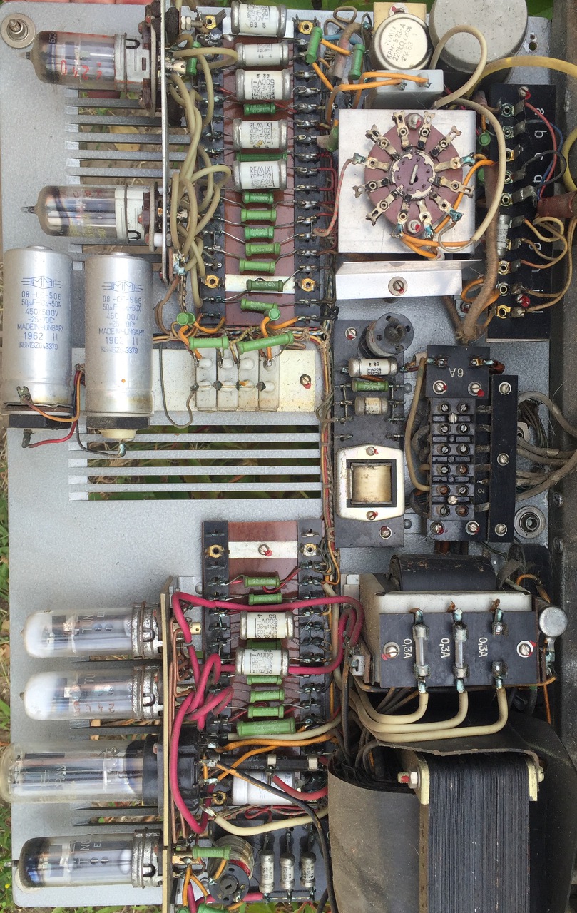

(#) ronin75 válasza Gafly hozzászólására (») Júl 8, 2018 /
Nem csak film kell hozzá, 110 V / 1000 W van irva a betáp fölé. Ezen kicsit vakarom még a fejem.
Igen, sajnos a két EL41 (gondolom pont a végfok csövek) már levegősek.
Vetítő izzó milyen benne?
A többi nem eszik annyit...
EL41 azért szokott lenni börzéken...
Sajnos odáig nem jutottam benne, hogy az izzót ki tudjam venni megnézni. Viszont a motoron is 110 V-ot láttam, és az sem kicsi.
Bár számomra érdekes, ha ez használatban volt, akkor nem is lehet 110 V-os.
(Tudom, a régi időkben volt 110 V is a hálózati feszültség. Az elkók 1962 évszámúak.)

(#) praxis válasza ronin75 hozzászólására (») Júl 8, 2018 / 1
Volt hozzá egy 220/110V- os autotrafó, rajta egy forgókapcsolóval, mert abban az időben a hálózati feszültség elég nagy tűréshatáron belül mozgott. A mozis így minden helyszínen be tudta pontosan lőni a 110V- ot a gép számára a tápba épített deprez műszer segítségével.
A vetítő valószínüleg gyárilag 110V-os! külön 1KW-os trafó volt hozzá, kapcsolható szabályozható feszültséggel, beépített voltmérővel. Nemrég adtam el azt ami volt nekem. Elsősorban a mechanikát kell rendbe tenni, látom rozsdásak koszosak a film továbbító részek. Különösen a filmmel érintkező alkatrészeknek kell "tükör" fényesnek lenni, különben összekarcolják azt. Fokozottan vonatkozik ez a hangtengelyre, amelyre teljes szélességében ráfeszül a film. Ha másképp nem megy újra kell krómoztatni. Amíg a mechanika nem tökéletes, nem érdemes az erősítővel foglalkozni, ha csak nem akarod külön másra felhasználni.

(#) kristikoma válasza ronin75 hozzászólására (») Júl 8, 2018 /
EL41 helyett jó az EL84, azonban foglalatot cserélni kell. Mivel nem NYÁK-ra szerelt, viszonylag egyszerü a csere.
