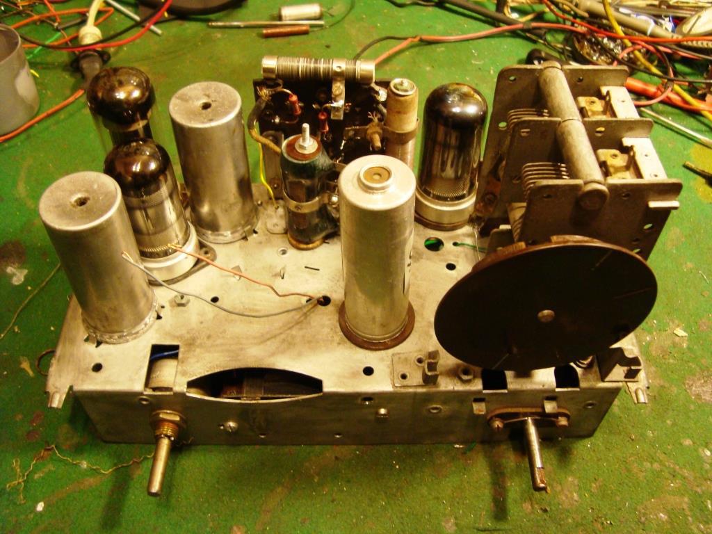

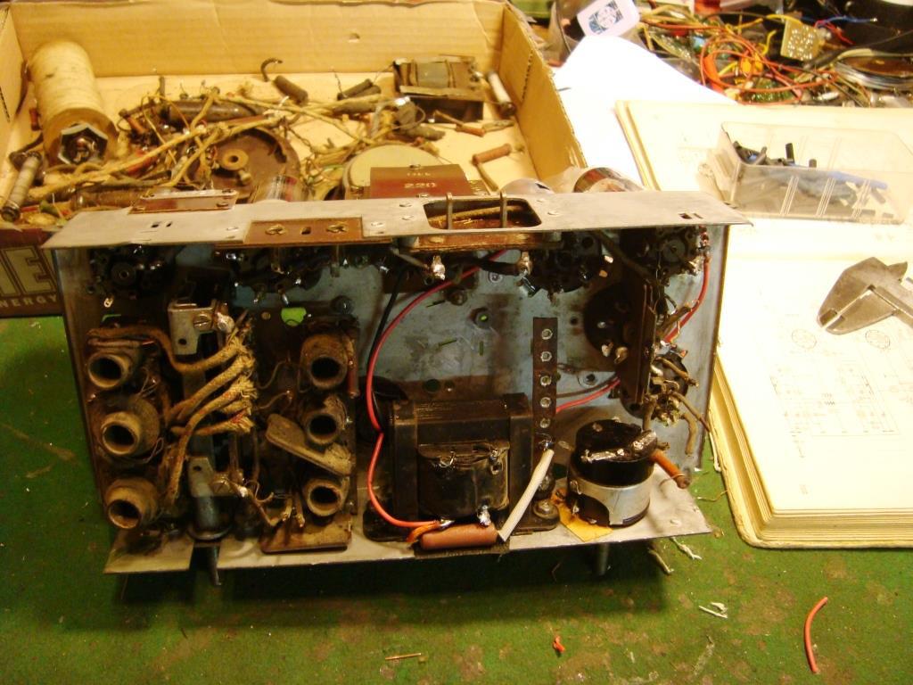

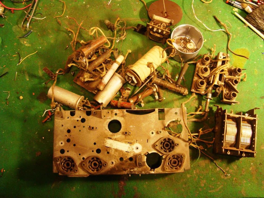

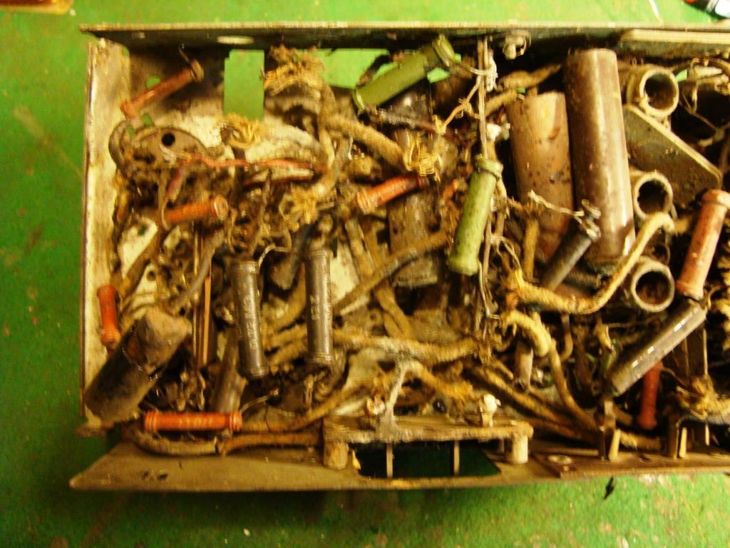

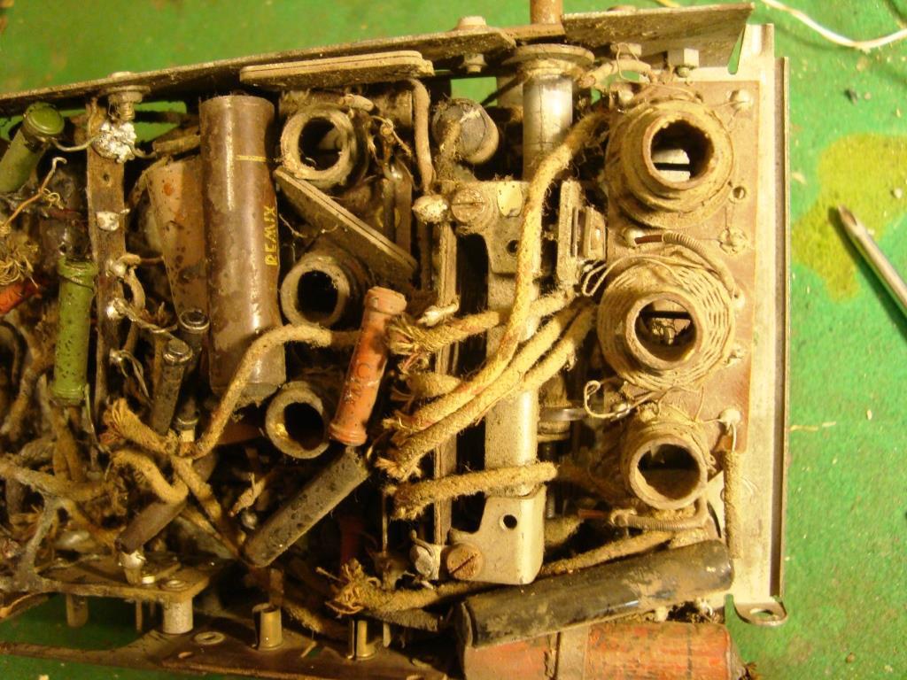

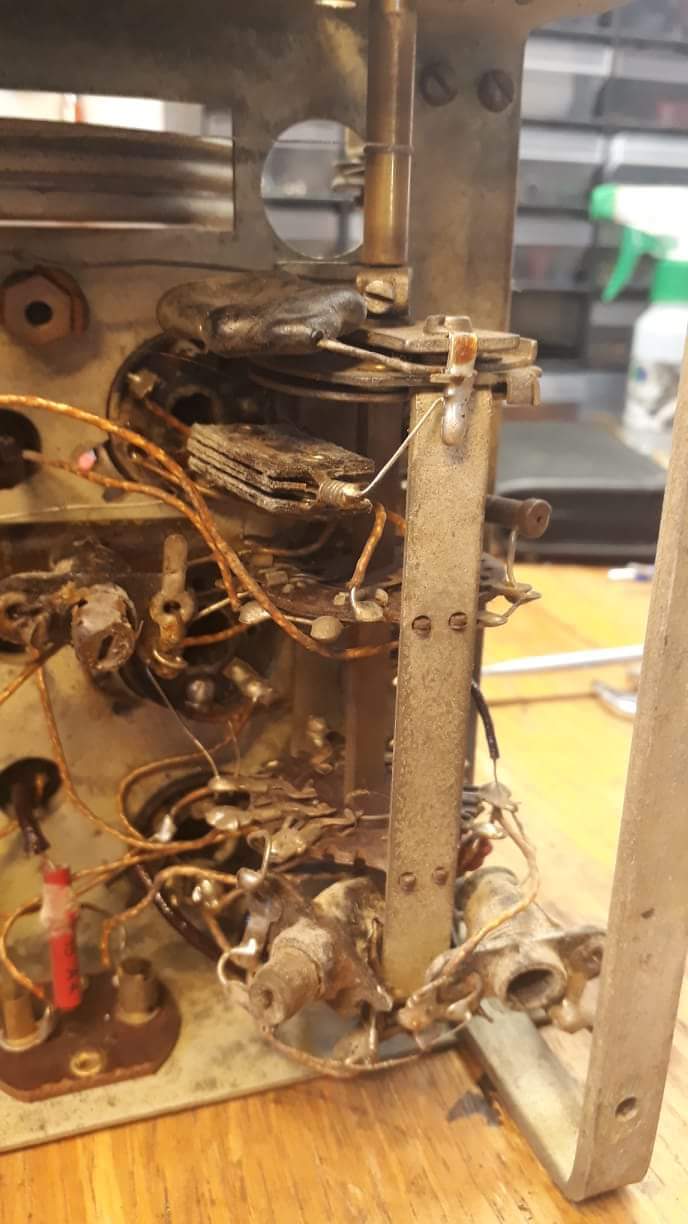

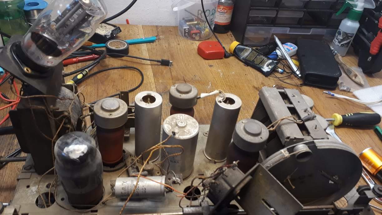

Folyt: Nekem az egyik legnagyobb problémám, ezekkel a 40-es évek beli Orion készülékekkel, maga a huzalozás. Vastag gumi-textil borítású vezetékeket használtak, még ilyen kis készüléknél is, a sok drót uralja a szerelést, semmihez nem lehet tőlük hozzáférni. Bármi apróságot kell cserélni, vagy csak mérni kell, le muszáj bontani egy részüket. Ráadásul a gumi szigetelés már régen elbomlott, elporlott, a végein a textil meg kiszálasodott, vagyis hót ronda. Ezzel sok kolléga kínlódott már, némelyek ragasztják a végeket, vagy méhviasszal, gyantával rögzítik a szálakat. Én leginkább vékony zsugorcső darabot szoktam rámelegíteni, már ha egyáltalán visszarakom a készülékbe. De ha csak lehet kicserélem.
A rádiót egyébként lebontottam, és elkezdtem hidegen javítani az alkatrészeket. lemostam a panelt, szétszedtem, és megjavítottam a KF-ek et. Az alaplapot most nem fújom le, hanem "antikilom". Ez abból áll, hogy kiáztatom, lemosom vegyszeres meleg vízbe, majd száradás után egy kis ezüst festéket kenek egy rongyra, vagy egy kopott rövid szőrű ecsetre, és azzal átdörzsölöm. Valójában így a festék csak kicsit fogja meg, leginkább a koszos, karcos felületekre ragad rá, így nagyjából egyenletes fémes színű lesz, de nem néz ki úgy, mint ha újra lenne festve. A többi a képeken.

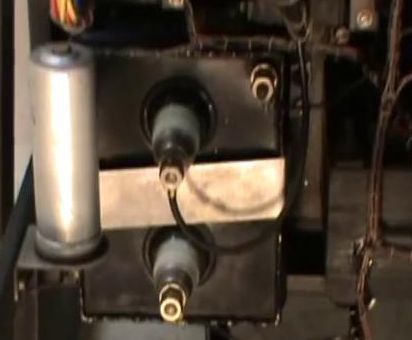

(#) hobbyjani válasza pucuka hozzászólására (») Jún 14, 2018 /
Ennek a masinának hatalmas értéke van ,kevés van belőle általában csak profi dolgkokra volt használva,valami hasonló mint egy világháborús autó.Kaptam az ebayon valamit,ez valamivel olcsóbb,nem tudom vajon meglehet e rendelni Magyarországon.
Az eredeti igy néz ki (a nagy kocka)

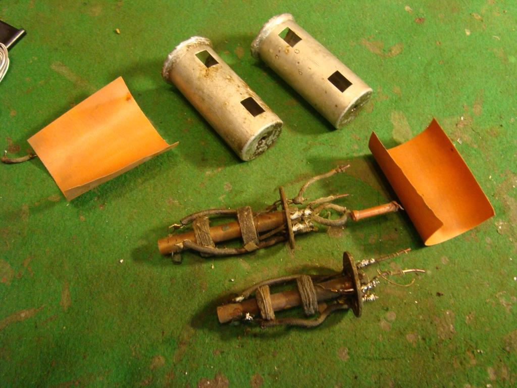

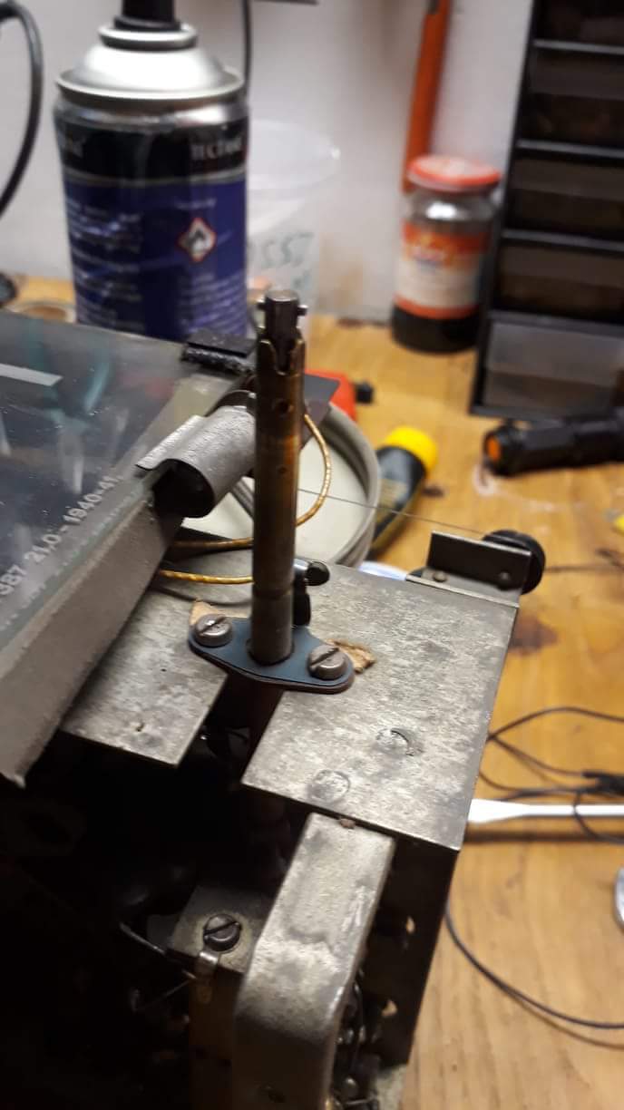

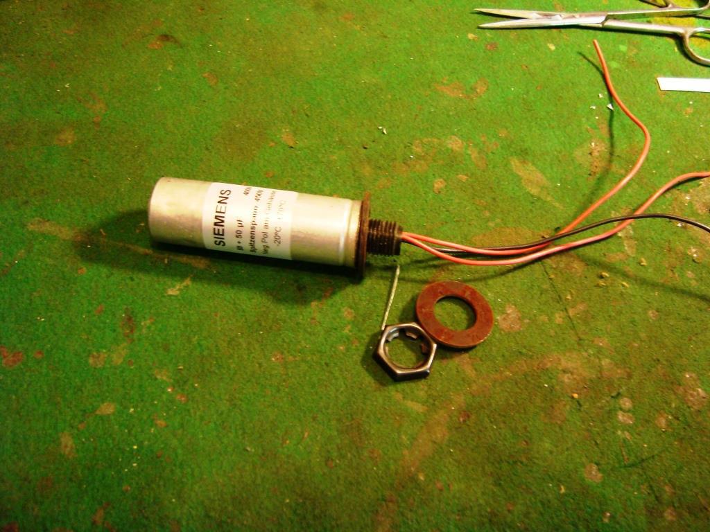

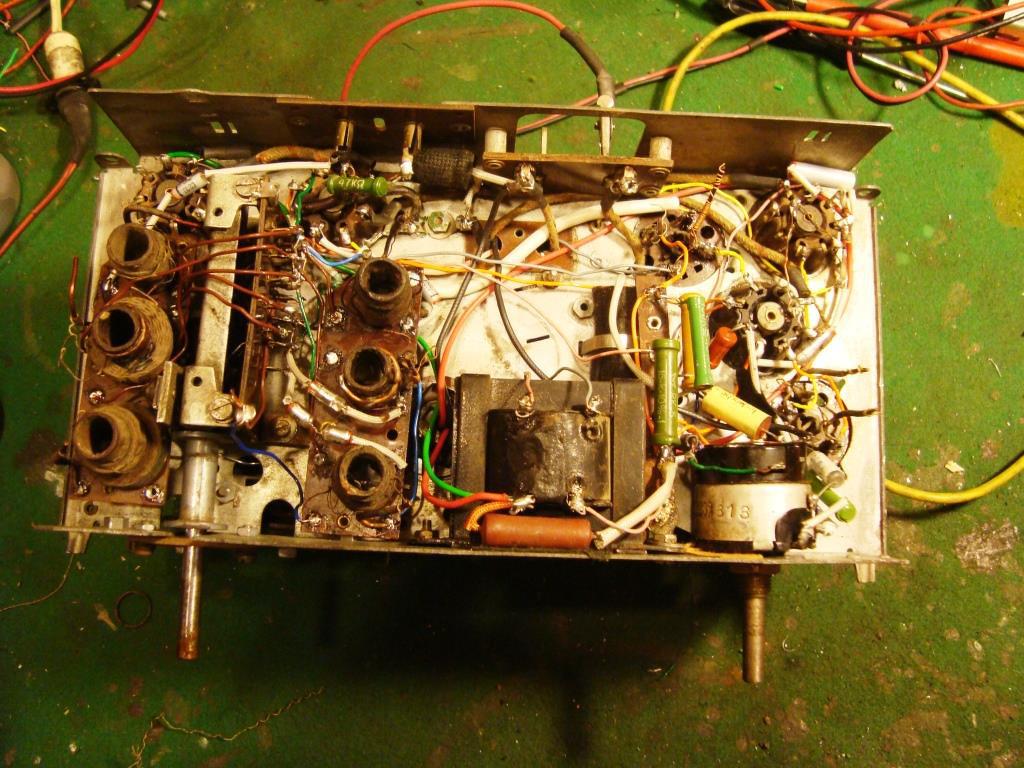

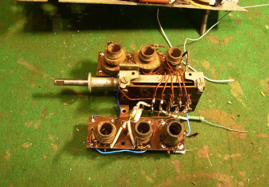

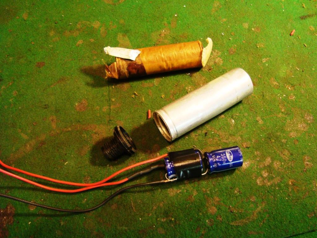

Folyt: Mint már írtam, le lett tisztítva a panel, meg a még használható alkatrészek. Csináltam új elkót is egy régi házba, kerestem és felújítottam egy régi Orion pot. métert, valamint a még használható egyéb alkatrészeket. A forgó is ki lett áztatva az ultrahangos tisztítóban, majd vissza raktam mindent ami még ép volt. A legnagyobb problémát a hull. váltó és a tekercsszerelvények használhatóvá tétele jelentette, nem hagyhattam olyan koszosan, mert bizonytalanul működött volna, le kellett mindent venni, az alaplapokat lemosni, kondikat kicserélni és újra huzalozni. Sanjos a vastag kosz jó nedvszívó, soha nem lehetett volna fixre behangolni, ha úgy hagyom. Nagy munka volt, egy egész nap ment rá. A KF-ek hangolása is gondot fog jelenteni, mert nem vasmaggal, hanem az aljára rakott "kukac" trimmerrel kell behangolni. Csiklandós dolog lesz pl. az anódköri tekercseket helyre húzni működés közben 180V feszültség alatt! Remélem holnap már be tudom kapcsolni.

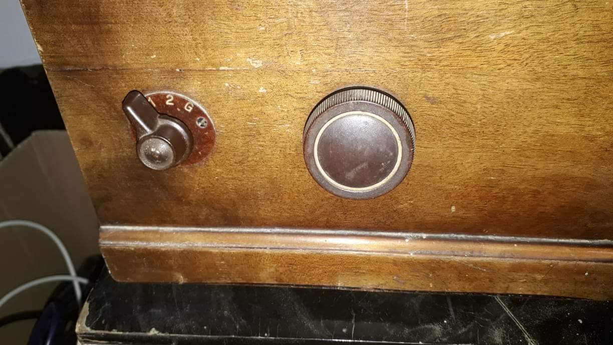

Van egy szép állapotú PHILIPS 63VR típusú rádióm, 1940 körüli gyártású. Lenne néhány kérdésem a rendberakásával kapcsolatban.
- A sasszét mivel érdemes tisztítani?
- Az AZ1-es dióda nem mindig éled fel, van amikor belül szikrázik kéken, ott mi lehet a gond(az érintkezőket letisztítottam)
- Az egyik cső, az EBC-3as mintha nem fűtene, mert hidegebb, mint a többi és zörög benne valami, nem tudom, hogy hibás e, na meg be is vannak pirosra festve. Egyébként az mire szolgál? (Amúgy szól a rádió)
- A jobb oldalon csak egy forgatógomb van, amivel hangolom, elvileg a tengely közepe a sávváltó, de olyan forgatógomb nem volt rajta, ellenben a rádió bal oldalán van egy 3 állású (1,2,G) kapcsoló, akkor esetleg az lenne az?
köszönöm
(#) _BiG_ válasza tommeeka hozzászólására (») Jún 17, 2018 /
Néhány válasz: az AZ1 szikrázása és a működésképtelenség a fűtőszál (ami a katód is) vagy a hozzávezetésének szakadására utal.
Az EBC3 zörgése oka lehet a csőfejben levő bekötőhuzalokra húzott varnishcsövek mozgása.
Ez a cső egy kis kettősdióda-trióda, nem fog nagyon melegedni. A piros festés metallizációs bevonat, a cső árnyékolására szolgál, hogy ne gerjedjen be.
(#) tommeeka válasza _BiG_ hozzászólására (») Jún 17, 2018 /

„a rádió bal oldalán van egy 3 állású (1,2,G) kapcsoló, akkor esetleg az lenne az?”
Az egy, a hullámváltótól független külön kapcsoló lehet a rádió KF sávszélesség és a lemezjátszó bemenet kiválasztására. Az 1. KF-ben be, illetve kiiktat valami plusz csatoló tekercseket, és a hang erősítő bemenet bekapcsolása, amit abban a korban Grammofon bemenetnek hívtak, innen a G betű. (Már eredetileg a rajz nézése előtt is erre gondoltam.)
(#) tommeeka válasza fecameca hozzászólására (») Jún 19, 2018 /
Furcsa volt nekem is, akkor majd beszerzek egy oda illő forgatógombot.
