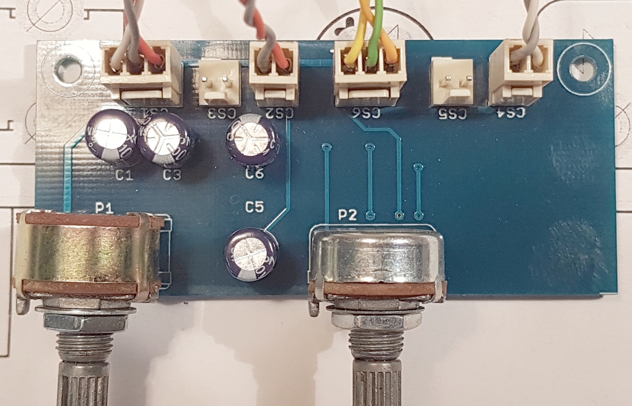

Reloop korábbi gondolatai alapján, a jól bevált 2.1-es rendszert alkotó TDA7294-es erősítőm meghajtófokozatához rajzoltam egy külön panelt.
Ez az önálló egység képes meghajtani 4 végfokozatot, amikből 1-1 db a frontokat hajthatja, a maradék kettő pedig hídba kapcsolva a SUB szekciót. Az áramkör szabályozza a teljes hangerőt, és külön állítható a SUB rész intenzitása. Természetesen a SUB-szűrő is benne van, és a hídba kötött erősítők meghajtásához szükséges ellenütemű kimenetei vannak. A panel kicsi, közvetlenül a potméterek kényelmesen megtartják. Szinte bármilyen erősítőbe akár utólag is beépíthető. Rövid próbaüzem alapján, minden funkció hibátlanul működik, semmilyen működési anomáliára nem figyeltem fel. +-12 V tápfeszültséget igényel, és ezen a feszültségen +-18 mA az áramfelvétele. A panel 2 oldalas, furatgalvános, professzionális kínai gyártmány, és van belőle egy csomó fölösleges. Ha valaki vágyik ilyenre, akkor nálam elérhető.
