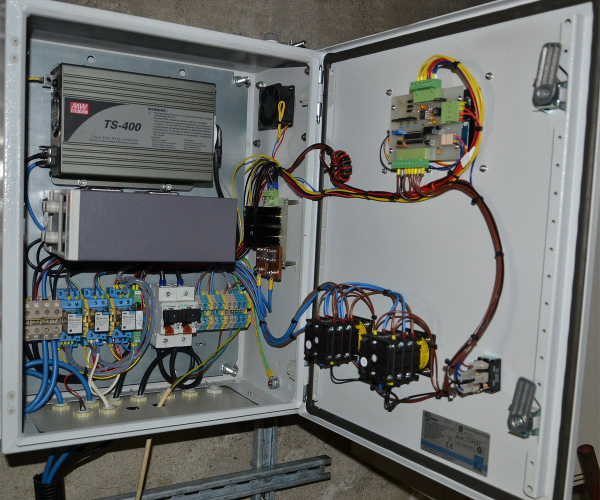

Keringető szivattyúhoz (Kazán) és egy vízszivattyúhoz (Szivattyú) "szünetmentes" tápegység. Azért az idézőjel, mert áramszünet esetén reménykedik egy percig, mielőtt beindítaná az invertert. Perpillanat a hideg teszt fut...

(#) pjg válasza Bakman hozzászólására (») Júl 1, 2018 /
Szép!
Kár, hogy nem használtál vezeték csatornát. (Nekem az a heppem. Attól nagyon szép a szerelés)
Ha kiegészítenéd 1-2 napelem táblával, akkor jobb lenne a kihasználása. Nem akkor működne, amikor áramszünet van, hanem akkor menne 230V-ról amikor arra van szüksége.

(#) Bakman válasza pjg hozzászólására (») Júl 1, 2018 /
Nem tudom, én a falra mászok a kábelcsatornától. C sín, hozzá való szorítók, pillanatok műve a szerelés. A bejövő 230 V és a két elmenő még nincs kiépítve, egyelőre így tesztelem.
Napelem max. akkor, ha ingyen kapok, annyit nem ér, a felhasznált anyagok nagy része bontott vagy maradék. A kazánnál lévő keringető szivattyút tartja életben (télen kevés a napsütés) szükség esetén, valamint egy víznyelőben lévő búvárszivattyút (nagy eső esetén szintén nincs napsütés). Egyéb esetben csak figyel, minimális fogyasztással. A kijelző eszi meg ilyenkor a felhasznált energia kb. 95 %-át.

(#) kameleon2 válasza pjg hozzászólására (») Júl 1, 2018 /
Gondolom perforált csatornára gondoltál. Szebbé teszi a látványt.

(#) pjg válasza kameleon2 hozzászólására (») Júl 1, 2018 /
iIgen.

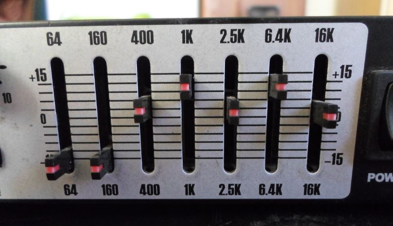

Most látom az EQ-d fotóját. Rossz. Ha HiFi végfokkal operálsz alap, hogy minimum -5dB ről indítod a kimenetet a csúnya reccsenések elkerülése végett. Amit ki akarsz emelni azt ott tartod, minden mást lentebb vágsz. pl

(#) jocko válasza Gránátalma hozzászólására (») Júl 2, 2018 1 /
Értem. Egyébként a gitár hangszórót nem fogom tudni megkerülni sehogyan sem, ez lesz a végső probléma. Nemcsak a végfok "hifi", a hangszóró is. Írtam pü.-t.
(#) elektrorudi válasza pjg hozzászólására (») Júl 3, 2018 1 /
A kábelcsatornás szereléstől hülyét kapok! Kifejezetten "sz@r ezüstpapírba csomagolva" filingem van tőle. Kívülről gyönyörű, majd amikor leveszed a fedelét, netán hibát akarsz keresni egy kapcsolási rajz nélküli berendezésen, akkor ér a meglepetés. Ha össze akarsz kötni két, egymástól 10 centire lévő pontot, ahhoz 1-2 méter plusz vezeték kell körbe vezetve. Ez is egy németektől átvett Agyrém!

(#) kameleon2 válasza elektrorudi hozzászólására (») Júl 3, 2018 / 1
Lehet, hogy "agyrém" a számodra, de a másik véglet a szépen kifésült elosztó, ahol glédában állnak a vezetékek. Ha módosítani kell - mert az élet ilyen, hogy a megrendelőnek soha nem jó semmi - akkor szedheted - verheted szét az egészet. Nyomkövetés, javítás pont ugyanolyan kínlódós, ha nincs a helyszínen mindenről rajzod. Ennyi erővel a maszkos szekrény és a háztartási kiselosztók is agyrémek, mert kívülről szép, belülről meg kaotikus. Nem mellesleg az összekötegelt és szorosra fogott vezetékek jobban melegszenek, több hibalehetőséget adnak. De... a szabvány mindegyiket engedi. Igen - tényleg ha szomszédos pontokat akarsz összekötni, hosszabb vezeték kell, de ennek van előnye is. Ha módosítanod kell és ügyesen mérted, vágtad a vezetékeket, csak arrébb kell kötnöd, mert a csatornában volt tartalékod is. Legvégül az emberi szem: Ha ránézel egy perforált csatornás megoldásra - sokkal szebbnek és rendezettebbnek tűnik egy kívülállónak is, sőt a feliratokat a csatornatetőkön el tudod helyezni, ami nagyban segíti az üzemeltetést, javítást is. Gondolom pjg is erre gondolt, nem megszólni akartuk a munkád, csak hozzáfűztünk pár gondolatot.
(#) pjg válasza kameleon2 hozzászólására (») Júl 3, 2018 / 1
Semmiképpen sem megszólni! Azzal kezdtem, hogy szép, de nekem még jobban tetszene csatornában.
Üzemeltettem és szereltem is ilyen csatornás szekrényeket. Nagyin szerettem. Sokkal jobb mint ami magyar szekrény volt. Összekötegelve, ne adj isten összeragasztva laposra egymás mellé sarkosan a vezetékek. Biztos, hogy a középsőt kellett kibontani, ha baj volt. Olyat is gyártottam nyári gyakorlaton. A sablon egy fatábla volt bele vert szegekkel a sarokpontokon. Amikor kész volt valami nitró szagú híg ragasztóval kellett lekenni az egészet. Így egyben maradt a tábláról leszedés után. Olyasmi, mint az autók kábelkorbácsa, csak lapos.
(#) kameleon2 válasza pjg hozzászólására (») Júl 3, 2018 / 1
Nyilván pár év után minden technológián túl van az ember. Kábelkorbács nekem még szakközépben volt - gyakorlaton is. Sőt egyedi kábeleket is kötöttünk lánckötéssel, viaszos madzaggal. Ha nincs kötegelő - az is szép eredményt ad, csak szívás leszedni, kötni gyors. Ma már sokan nem is tudják, hogy létezik ilyen technika. Újdonsült mérnök kollégám csak bámult, hogy ez meg mi, amikor lekötöttem a múltkor pár termoszelep kábelét ilyen módszerrel, hogy esztétikusabb legyen, ne csak lógjon rendezetlenül. Malacfarok is egy köztes megoldás a lengőkábelekre, vezetékekre. A kötegelő gyors, de ha túlhúzod - lehetnek vele szigetelési problémák. Kültéren esélytelen, mert a nap megeszi és lepotyog. Itt beltéren megfelel. Amúgy, mivel a zárt dobozon belül van - amíg ki nem nyitja valaki - addig a kutya sem látja. Úgyhogy ezt alaposan kibeszéltük.
