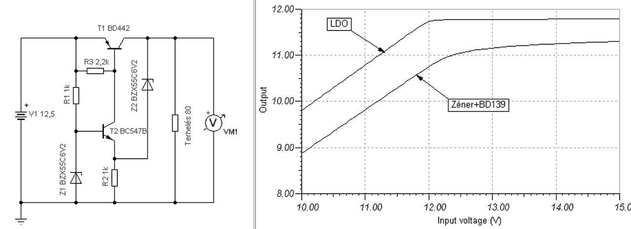

(#) Peter65 válasza Szasza9668 hozzászólására (») Aug 12, 2017 /
Ilyen kis áramra biztosan jó lesz valamilyen áteresztő.
Jó lehet a többiek által javasolt valamelyik LDO (alacsony feszültség eséssel is működni tudó) szabályzó.
Amit javasoltam, szerintem az is megfelelhet. Az alábbi irodalomban a 10. ábrán láthatod a kapcsolást:
Zénernek 12V-os kisebb teljesítményűt válassz, pl.: BZX55C12, tranzisztornak valamilyen nagyobb bétájú teljesítmény tranzisztort, pl.: BD139-16, az ellenállás kb. 300-390R legyen, egy sima 0,6W-os megfelel. Ez a bétától és az ellenállás értékétől függően kb. 1V-os feszültségeséssel, droppal tud működni, azaz kb. 12V-tól kb. 11...11,4V-on stabilizálja a kimeneti feszültséget, amit a zéner feszültségének pontatlansága még befolyásol.
(#) proli007 válasza Peter65 hozzászólására (») Aug 13, 2017 /
Hello! Egy "LDO" kapcsolást leginkább közös-emitteres végfokozattal lehet kialakítani. De egy egyszerű példa a 150mA-es terhelésre, ugyan némi kiegészítéssel..

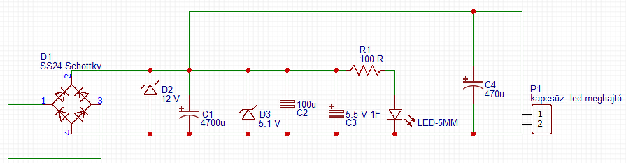

(#) fari14 hozzászólása Júl 3, 2018 /
Kerékpár világítás a témakör. "Agygenerátort" (~6 V 3 W) használok. Világításomat ledesre cserélném.
Kiindulás:
Graetz-híddal egyenirányítok. A kondenzátoromat és az áramgenerátort szeretném védeni. Egyenirányítás után kb. 7 Voltnak kell kijönnie, de a biztonság fontos Bővebben: Link. Nem tudom, hogy van-e a generátorban beépített Zenerem (némelyikben van, némelyikben mintha nem lenne). Az áramgenerátor 5-12 V bemenetre van tervezve, nincs beépített túlfeszültség-védelme. Állófunkcióhoz egy 1 F 5,5 V-os kondenzátort is töltenék folyamatosan.
Cél:
Meg kell akadályozni, hogy az áramgenerátor 12 V-nál, az 1 F-os kondi pedig 5,1 V-nál többet kapjon. Minél kevesebb alkatrész beépítésével (furatszerelt) lehessen megoldani. Ezért gondoltam 2 dióda beépítésére.
A Zener-diódákhoz kell ellenállás képlet? Hogyan kell őket bekötni Link1, Link2? Esetleg nem Zener-diódát kellene használnom?
Segítségeteket köszönöm.
A hozzászólás módosítva: Júl 3, 2018
(#) proli007 válasza fari14 hozzászólására (») Júl 3, 2018 /
Hello! A zéner dióda előtt azért kell ellenállás, mert a könyökfeszültség felett korlátozni kell az áramot. Ha az áram eleve korlátozott a forrás által, akkor gyakorlatilag nem szükséges, a forrás belső ellenállása lesz az áramkorlátozó, ha az megfelelő tartományban van a zénerhez képest. Tehát ha a generátorod nem képes 3W-nál nagyobb teljesítményre, akkor az áram is korlátozva van.
(Sajnos nem ismerem az agygenerátorok tulajdonságait. Igazából fel kellene venni a generátor terhelési karakterisztikáját, az után lehetne számolni.)
Elég valószínű, hogy az optimális terhelése a generátornak a 6V és itt tud leadni 3W-ot. Ha magasabb a feszültség (mert kisebb a terhelés), akkor magasabb feszültséget szolgáltat, de már kisebb terhelőáramot képes leadni. Tehát a zéneres stabilizálás megfelelő lehet, de..
A zéner sönt stabilizátor. A zéner terhelése akkor a legnagyobb, ha nincs fogyasztó. De 3W-ot manapság nem érdemes a zénerrel közvetlen "megetetni", mert nagy teljesítményű zéner kell, aminek a hűtése is elég nehézkes. De ha egy zéner ki van egészítve egy tranzisztorral, akkor a terhelés javát a tranyó viszi el, és azt hűteni is egyszerűbb.
A kapcsolásodban a két zéner párhuzamosan van, gondolom kifelejtetted a korlátozó ellenállást a kettő közül, mert így csak a kisebb feszültségű dolgozna. Minden esetre az 5V-ot már célszerűbb egy háromlábú stabilizátorral létrehozni (vagy soros áteresztő tranyó+zénerrel), mert az csak akkora árammal terheli a "12V-ot", amekkora lesz rajta a terhelés. A zéneres pedig mindig a maximális árammal terhelné.
Nem tudom az 1F után milyen Led-et (mekkora árammal) táplálsz a 100 Ohm-al, de ha a kondi feszültsége csökken, a Led árama drasztikusan csökkenni fog. Nyitófeszültsége alatt pedig nem fog világítani. Tehát ezt is át kellene gondolni, mire is jó az 1F.
Egyébiránt nem véletlen, hogy a belinkelt oldalon is kapcsolóüzemű a Led táplálása, mert annak hatásfoka lényegesen jobb lehet, és nagyobb feszültség változás tartományban is képes lehet a Led-áram leadására. De ez igazából már nem a zéneres topikba való téma.
(#) fari14 válasza proli007 hozzászólására (») Júl 3, 2018 /
Köszönöm a segítségedet. Nem felejtettem le az ellenállást a Zenerek elől, azért is voltam bizonytalan, mert a linkelt helyen nem volt előtte, többi helyen viszont igen. Az 5 V-ot akkor 7805-tel oldom meg.
Az 1 F után 20 mA-es led van. A powerledekhez van a kapcs. üz. áramgenerátor.
Terhelési karakterisztika alatt ilyesmire gondoltál Bővebben: Link. Ezek alapján megfelelő lehet, hogy a 12V-os 5w-os Zenerem elé nem kell ellenállás? Valószínűleg nem fogok 7-8 V-nál többel találkozni, de a biztonság kedvéért örülnék, ha védené valami a 4700 µF-os kondit és az áramgenerátort.
A zéner neccesen, de megfelelő lehet. Mert a zéner árama maximálisan 5W/12V=416mA lehet. A karakterisztika alapján 12V esetén a maximális áram 30km/h sebeség esetén, kb. 420mA lehet. Az egyenirányító diódák miatt némileg magasabb feszültséget kell a generátornak termelni.
(Persze ez váltó, egyenirányítva több lesz, de ahhoz meg nagyobb áram tartozna.)
Belegondolva a 7805 nem biztos hogy jó megoldás, mert a kimenetén ott az 1F-os kondi. A stabinál meg nem megengedhető, hogy a kiment feszültsége magasabb legyen, mint a bementi. Ezt egy reverz diódával szokás "kezelni", viszont akkor a kodi árama visszafolyik a táp felé, ott meg "megeszi" a kapcsolóüzemű tápod a világítással. Vagy is lehet némileg komplikáltabb, de egy egyszerű tranyós áramkorlátos stabinál, ez nem lenne ez a gond. Valamint célszerű lenne korlátozni az 1F töltőáramát is, hogy közben legyen világítás. Bár 400mA árammal a kondi kb. 12 másodperc alatt töltődik 5,5V-ra és ez után már csak a 20mA-es Led terhelése lenne.
A 20mA-es Led-et sem egy ellenállásról működtetném, hanem egy kéttranyós áramgenerátorról. Mert az állandó áramot tart, így tovább használható az 1F-ban tárolt energia. Kb. 2 percig tudná tartani a 20mA áramot.
A 7805 után az 1F-os feszültsége magasabb, lesz mint 5 V? (Az 5,5 V a kondenzátor elnevezéséhez akar tartozni, nem az értékéhez, ezt lehet megtévesztően írtam oda).
Ha 12 V-os Zenerhez a tranzisztoros megoldást választom, akkor 12 V alatti feszültség esetén mennyit disszipálna el? Kell a tranzisztorra hűtőborda? Esetleg mindkét zener helyett rendeljek Ázsiából ilyen kütyüket ?
(#) Bakman válasza fari14 hozzászólására (») Júl 3, 2018 /
78xx és 79xx stabilizátorok kimenetére nem köthetőek nagy kondenzátorok, tönkreteszik az IC-t. Illetve akkor nem, ha gondoskodsz róla, hogy a 7805 kimenetére ne kerüljön feszültség akkor, ha a bemenete sem kap.
