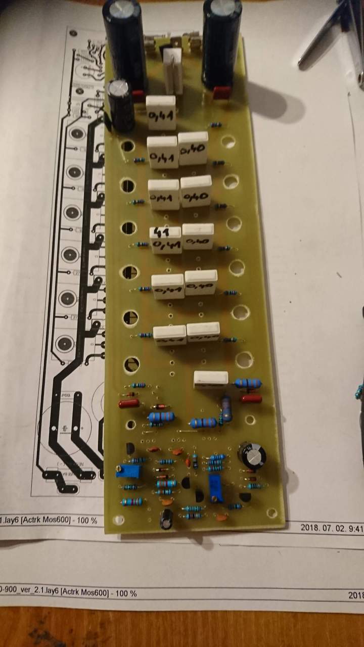

(#) krisz69 válasza krisz69 hozzászólására (») Júl 6, 2018 / 6
Lassan , de biztosan .Alakul ez.

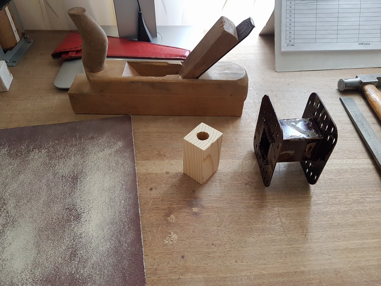

(#) Gery78 hozzászólása Júl 8, 2018 / 21
Szeretném bemutatni Nektek a legújabb alkotásom, egy 2x24V-os 160VA-es trafót. Magam tekercseltem, ez az első önállóan tekercselt trafóm. Kálmán barátom vigyázó távfelügyelete mellett készült el. Ő számolta ki, és kaptam Tőle nagyon sok hasznos instrukciót, hogy sikerre vigyem ezt a tekerést. Ezúton is köszönöm Kálmán a sok segítséget!
A hozzászólás módosítva: Júl 8, 2018
(#) Gafly válasza Gery78 hozzászólására (») Júl 8, 2018 / 1
Az apparátus és az alapanyagok egy része kísértetiesen ismerősnek tűnik, de örülök hogy használatban van
(#) Alkotó válasza Gery78 hozzászólására (») Júl 8, 2018 / 1
Mérési eredmények? Mekkora lett a szekunder feszültség üresjáratban, és mekkora a nyugalmi áramfelvétel? Ha meg tudod terhelni, akkor egy terhelt mérés is hasznos lehet (főleg neked).
Ha jó a méretezés, akkor a vasmag méreteit és a tekercselési adatokat is megadhatod, mert hasonló trafónál segíthet a többieknek.
A fotó alapján nem töltötted ki teljesen az ablakot. Ez nem baj, de esetleg vastagabb huzal is befért folva.
(#) granpa válasza Alkotó hozzászólására (») Júl 8, 2018 / 2
Óvatos tanácsadó, számít a kezdők "bénázására" és úgy számolja ki a vasat, menetszámot, huzalvastagságot, hogy biztosan beleférjen az "amatőr," meglegyen a sikerélménye (valamint neki minél kevesebbet kelljen részt vennie a műveletben). Én már ismerem a mérési eredményeket.)
(#) granpa válasza Gery78 hozzászólására (») Júl 8, 2018 / 2
Na, ez egészen jól néz ki, mintha csak én terveztem volna. Persze a kivitelezőé az érdem!
(#) Alkotó válasza granpa hozzászólására (») Júl 8, 2018 / 2
Nem kritikának szántam, csak mint megfigyelés hoztam szóba. Határozottan jobb ez a helyzet, mintha nem férne bele a csévébe a huzal.
(#) Gery78 válasza Alkotó hozzászólására (») Júl 9, 2018 / 2
Gafly: Így van, nagyon jó ez a kis gép, jól lehet vele dolgozni. Nem ismered véletlenül, a készítőjét? Köszi szépen, hogy kölcsönadtad a munkához! Az alapanyagokat meg nem hagyjuk kárba veszni.
Alkotó: Az üresjárási feszültség 2x25V lett, 9.1Ohmmal megterhelve az egyik szekunder tekercset, 24.06V lett a terhelt feszültség. (Egyszerre a kettőt nem tudtam megterhelni, mert csak egy ellenállásom volt ekkora teljesítményben.) A nyugalmi áramfelvétel méréséhez elő kellett ásnom a Metex multiméterem, nem vagyok benne egészen biztos, hogy helyes volt amit mért, mert 2A-es állásban 186mA-t mértem, 200mA-es állásban 173mA-t mutatott. Viszont aminek nagyon örülök, hogy a trafó rettentően csendes lett, még terhelés alatt sem zúg semennyire sem. Biztos az alacsonyabb gerjesztés miatt, ahogy Kálmán méretezte. 0.8-0.9T-ra volt méretezve.
A trafó adatai: EI106-os vas, a Primer 814 menet 0.6mm-es drótból, a Szekunder 94menet 2x0.9mm-es drótból tekercsenként, vagyis 4x tekertem fel a 0.9-est, mert két-két szálat párhuzamosan kellett kapcsolni a kellő terhelhetőséghez.
Az ablak így is majdnem teljesen ki van töltve, mert csak 1mm maradt a cséve szélétől.
Kálmán: Köszi szépen a dicséretet, és a sok segítséget! Nagyon jól megtervezted ezt a trafót is. Mint mindegyiket!
