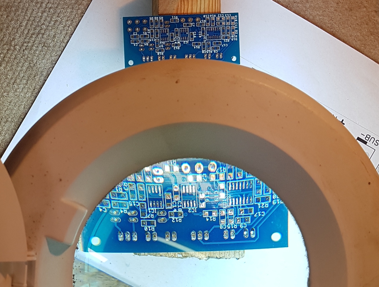

Lefényképeztem a lámpát, és próbáltam a nagyítást is érzékeltetni. Természetesen a nagyító alatt és mellett azonos panelok vannak.

Köszönöm a képeket. Öt dioptriás vagy ötszörös nagyítású a lencse? A szélén a torzítás valós?

A nagyítás akkora, amit a képen látsz. Számszerűen nem tudom. A lencse kb. 120 mm, és középen kb. 20 mm vastag, üvegből van, jó nehéz. Én nem látok jól, de kényelmesen tudom forrasztani az SMD alkatrészeket (legalábbis az értelmes méretűeket, mert abból van nagyon icipici is).
A torzítás nekem nem tűnt még fel. Itt azért csalóka a fotó, mert nem középen van a panel, hanem a szélén, és a fényképezőm is egy szerencsétlen szögből lát át a lencsén.

(#) hg6dab válasza freddyke hozzászólására (») Júl 10, 2018 /
Úgy kell kalkulálni, hogy a legtöbb lencse a középtájon tekinthető torzítás mentesnek. Persze vannak jobb lencsék is, de azok nagyon drágák.
