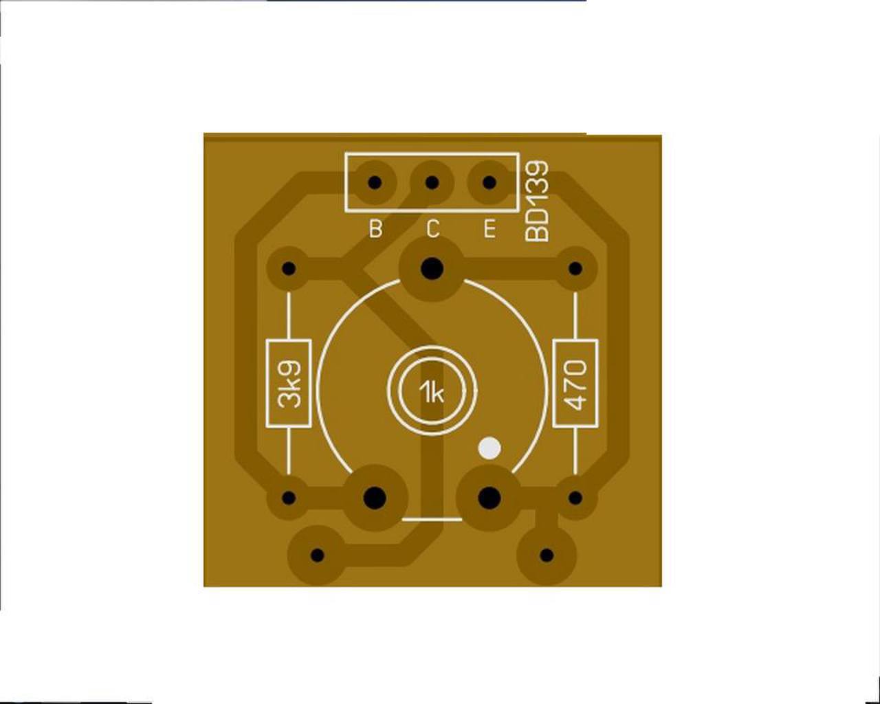

Fórum társaknak írom. A bd139 el isjó lett volna. Viszont engem 1db gyártás hibás mosfet szivatott meg ! 64mv folyott a source ellenálláson. Azt cserélvén minden helyre is állt.
(#) Alkotó válasza krisz69 hozzászólására (») Júl 10, 2018 /
Miért akarod leváltani a TO-92-es tokozást? Tökéletesen jó az elvárt célra.

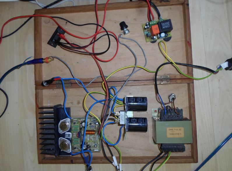

Legújabb "deszkamodellem" a BEAG mag 102-re . (ok, már unalmas , tudom). De most megemeltem a tápfeszt, vagyis a lemeztrafóból szereztem egy 2X30 Voltosat a 2X24 helyett, amit a másik erősítőmben használok gitárhoz , a harmadikban van a toroid 2x36 Volt AC, és a hangszínt kiiktattam mindegyikből. Ez nem színez, ez úgy üt mint egy PA , és olyan szépen mint egy HIFI. Viszont biztosan nem high-end! A pufferek itt capxon 10000 uf/ 80 Volt-osak . És csak mono a rendszer ,mert a gitárhoz használom a másik panelt , de megszoktam már. A hangsugárzókat is megmutatom, ma éppen "'hallgattam" egy metal zenét kezemben egy ásványvizes palackkal, és remegett benne a víz. ( Hangsugárzók : akai sr 425 teljesen átalakítva a front része , utólagosan lett téve bele tekercs és kondi csere is megesett. ) Ez nekem etalon ,monitor ,és kisebb hangsugárzókkal is megbirkózik, ott sem veszik el a hangminőség vagyis nem elsősorban "power" amp.

(#) krisz69 válasza Alkotó hozzászólására (») Júl 10, 2018 /
Jobb a hő átadása a SOT-32 nek.

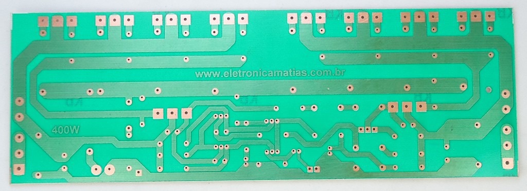

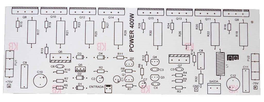

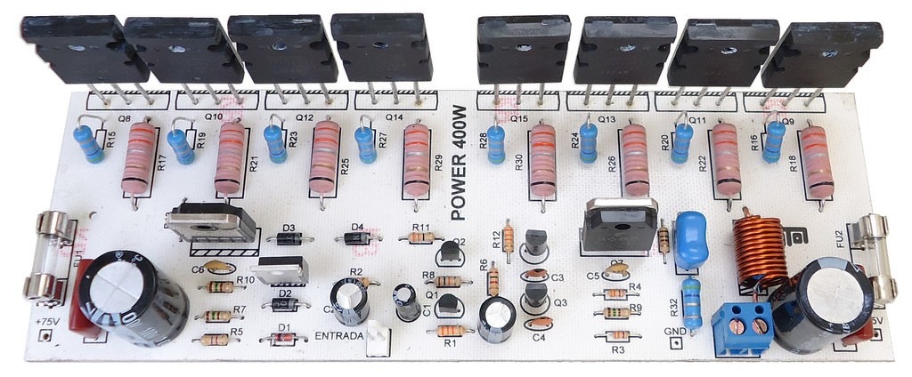

(#) Beringer 600 hozzászólása Júl 19, 2018 /
A képen látható erősítő kapcsolási rajzát keresem,de csak npn végtranyós válzozatot találtam 2sc5200,de amit keresek abba 2sc5200-2sa1943 dolgozik.
Teszek fel pár képet,hátha valakinek ismerős s tud hozzá kapcsolási rajzot mutatni,amit nagyon meg köszönök.
(#) krisz69 válasza Beringer 600 hozzászólására (») Júl 19, 2018 / 1
Rajzold vissza Nem egy agyon bonyolított kapcsolás.
(#) zenebolond válasza Beringer 600 hozzászólására (») Júl 19, 2018 /
Szia. Nézz szét az ST151 topikban.
(#) mek-elek válasza Beringer 600 hozzászólására (») Júl 19, 2018 / 1
Tudod krisz69 tömör és rövid volt. A Neked adott tanácsa (Neked) több mancsot is megérne.
Ha keresel máshol rajzot, az is idő és energia, és nem erősíti képességeidet. Viszont a visszarajzolás képessége (ami csak először hat nehéznek), vezet a jó panel készítéséhez. A puritán klónozás magában hordja más esetleges hibáinak honosítását. Elvágod magad az adott rajz panelkonstrukciójának jobbításától.
De ez mindössze egy öreg kecske mekegése.
(#) tothbela válasza Beringer 600 hozzászólására (») Júl 19, 2018 / 1
Nincs benne zárlatvédelem, se munkapont stabilizálás.
(#) Beringer 600 válasza tothbela hozzászólására (») Júl 19, 2018 /
A munkapont be állításához van bevált megoldás
Viszont a darlington komplementer kapcsolásnak köszönhetően négy "PN" átmenet feszültségét kellene követni. Ebből kettő a hűtőtömbön, kettő a nyákon van. Melyiket kellene figyelni?
Remélem nem haragszol meg,de én nem arra voltam kíváncsi hogy mi van vagy mi nincs a kapcsolásba.
Igen tudom hogy nincs egyik se benne,de attól még lehet jó.
Sok kapcsolásba láttam hogy se nyugalmi se zárlatvédelem nincs,s még is jó
Én ehhez a kapcsoláshoz egy kapcsolási rajzot kértem már aki tud segíteni.
De lényegébe én csak a végtranzisztorok bázisaihoz kapcsolódó ellenállások miatt kértem segítséget mert azokat nem tudtam be azonosítani ,de már találtam hasonló kapcsolást.
(#) tothbela válasza Beringer 600 hozzászólására (») Júl 19, 2018 / 2
Nem haragszom. Azok az ellenállások meg úgy látom zöld-kék-arany-arany. 5,6 Ohm.
