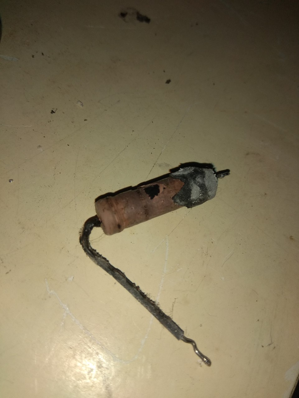

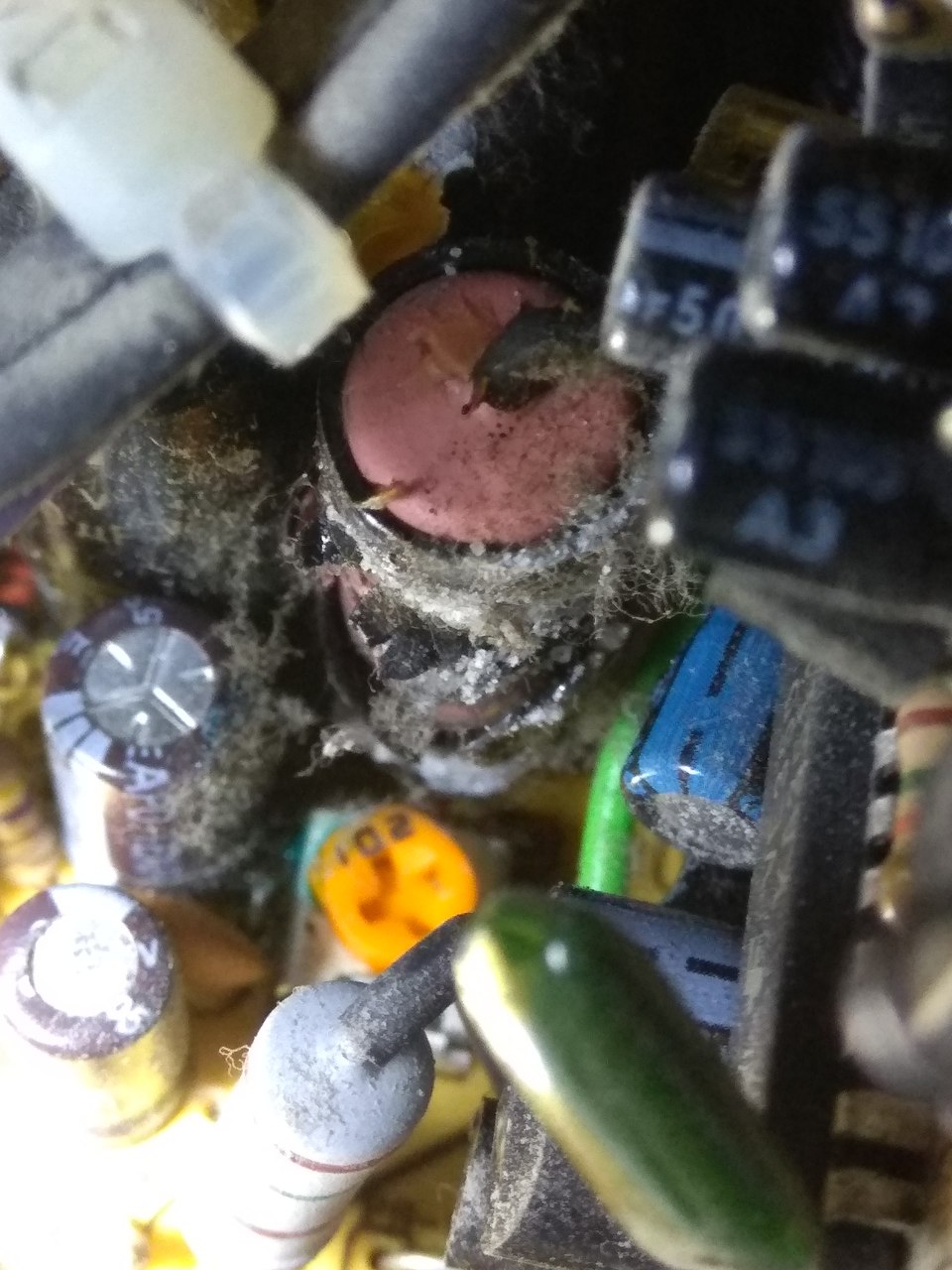

Még egy kis segitséget kérnék. Adot egy másik táp (Fsb), most meg ez nem hajlandó indulni. Készenléti 5V az megvan. Találtam egy alkatrészt ami meg/elvan törve de nemtudom beazonosítani, hogy mi lenne az. Remélem nem egy egyedi alkatrész lesz.
(#) latyakosa válasza Bluger hozzászólására (») Jún 11, 2018 /
Ha tudod takarítsd ki sűrített levegővel először a tápot, utána ha lehet mutatsd meg mondjuk pirossal körbe karikázással melyik alkatrészre gondolsz, illetve lehet nem ártana több szögből is megközelíteni a témát (alkatrészt). A képen nekem csak felrobbant kondenzátoról kiszóródott aluminium csíkokhoz hasonlót vélek felfedezni.
(#) Bluger válasza latyakosa hozzászólására (») Jún 12, 2018 /
Kiderült, hogy ellenállásról van szó. Kipukkant/felrobbant kondit nem láttam. Elviekben egy védő/olvadó ellenállás, amit kivettem és 7,4 Ohmot mértem rajta.
(#) latyakosa válasza Bluger hozzászólására (») Jún 12, 2018 /
Az a minimum terhelése a kapcsoló üzemű tápnak, hogy pl alaplap vagy terhelés nélkül is be lehessen teszt jelleggel kapcsolni. Ez elég ritkán elromló alkatrész, nem biztos hogy hibás az 7,4 ohm-s értéke.
