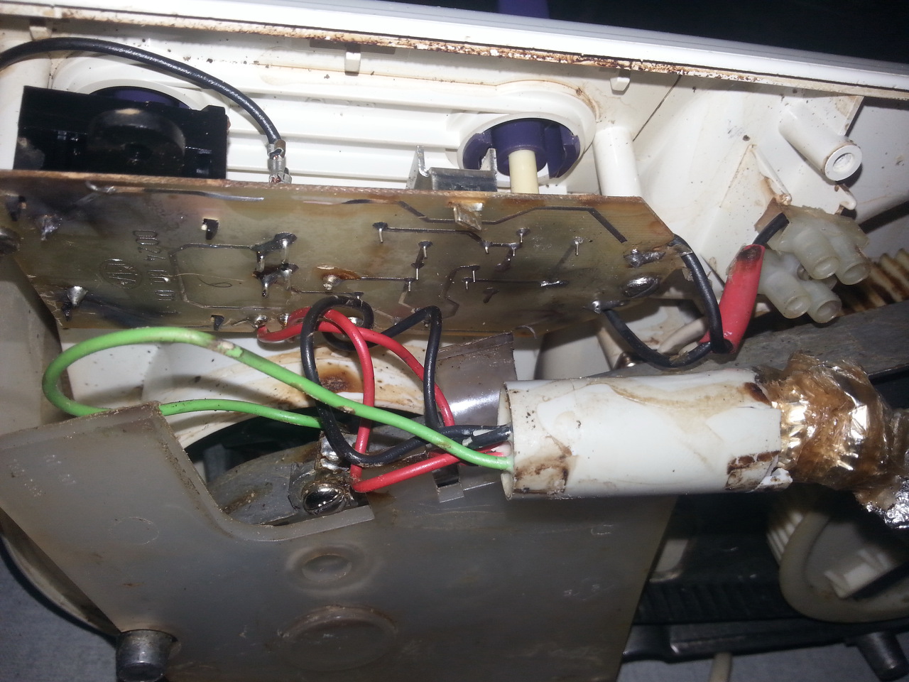

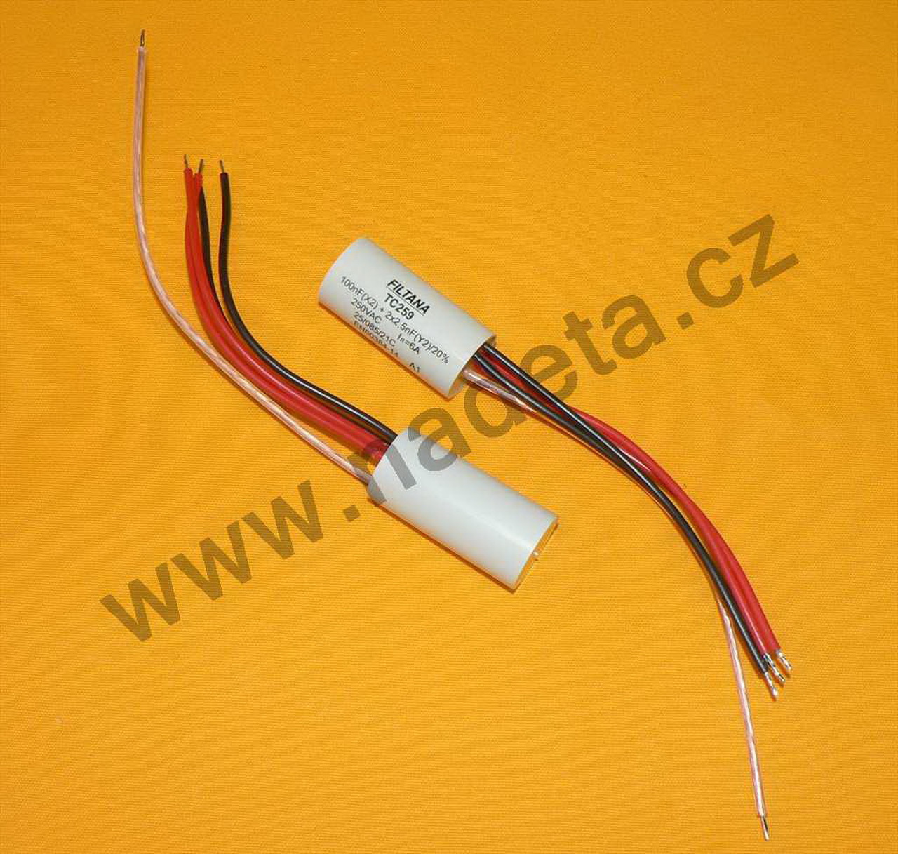

Üdv! Segítségetek kérném a mellékelt kondenzátorhoz. Hol kaphatok ilyet magyarba? Vagy hogyan helyettesíthetném?
(#) vargaf válasza kanocos hozzászólására (») Dec 18, 2017 / 1
Zavarszűrő kondenzátor
De nélküle is működnie kell a készüléknek.
(#) kanocos válasza vargaf hozzászólására (») Dec 18, 2017 /
Köszönöm! Méregetés után kipróbálom kondenzátor nélkül is.
