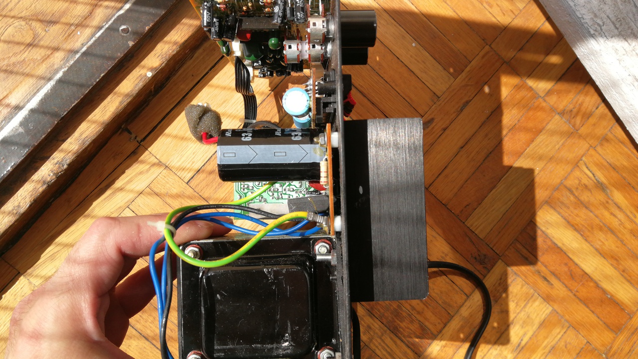

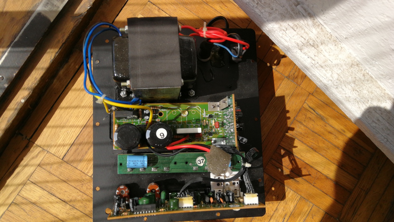

(#) honnerdavid4 válasza tothbela hozzászólására (») Júl 28, 2018 /
Pure acoustics xp12-200 170watt rms ez van rá írva. Nem találtam róla kapcsolási rajzot és ha valaki talál akkor elküldhetné nekem. Azt nagyon meg köszönném.

(#) tothbela válasza honnerdavid4 hozzászólására (») Júl 28, 2018 /
Én sem találtam, de nem a legrosszabb szub, így elvárható hogy ne kelljen várni rá egy percet. Nem hinném hogy ilyennek készült. Valami megadta magát benne.
Most jönne az, hogy megbontás, meg a lényegi részek visszarajzolása, vagy néhány fotó az áramkörökről. Aztán meg mérni is kellene pár dolgot. Legalább egy multiméter, de egy szkóp sem lenne felesleges.

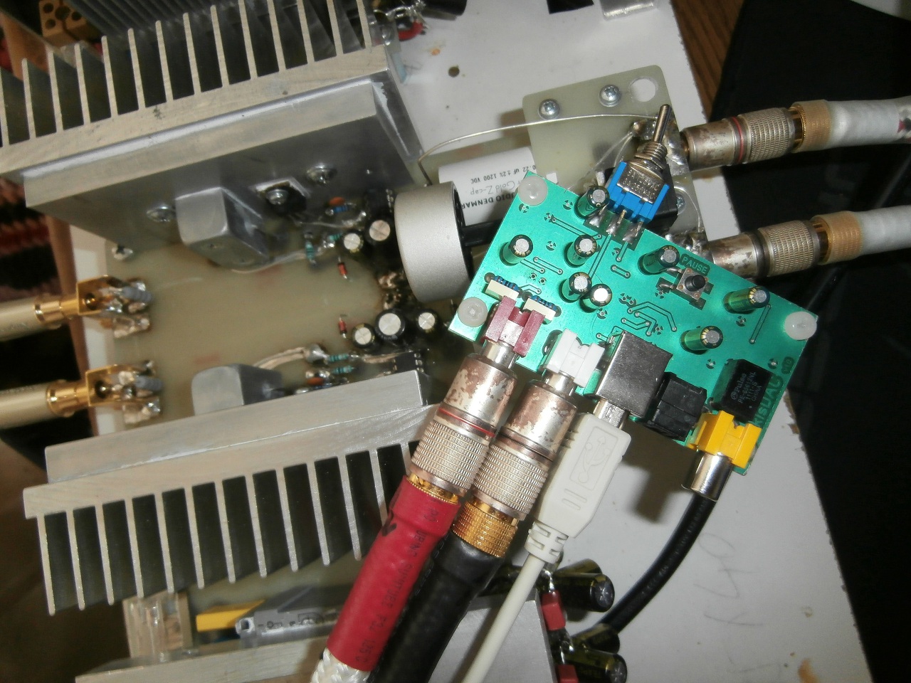

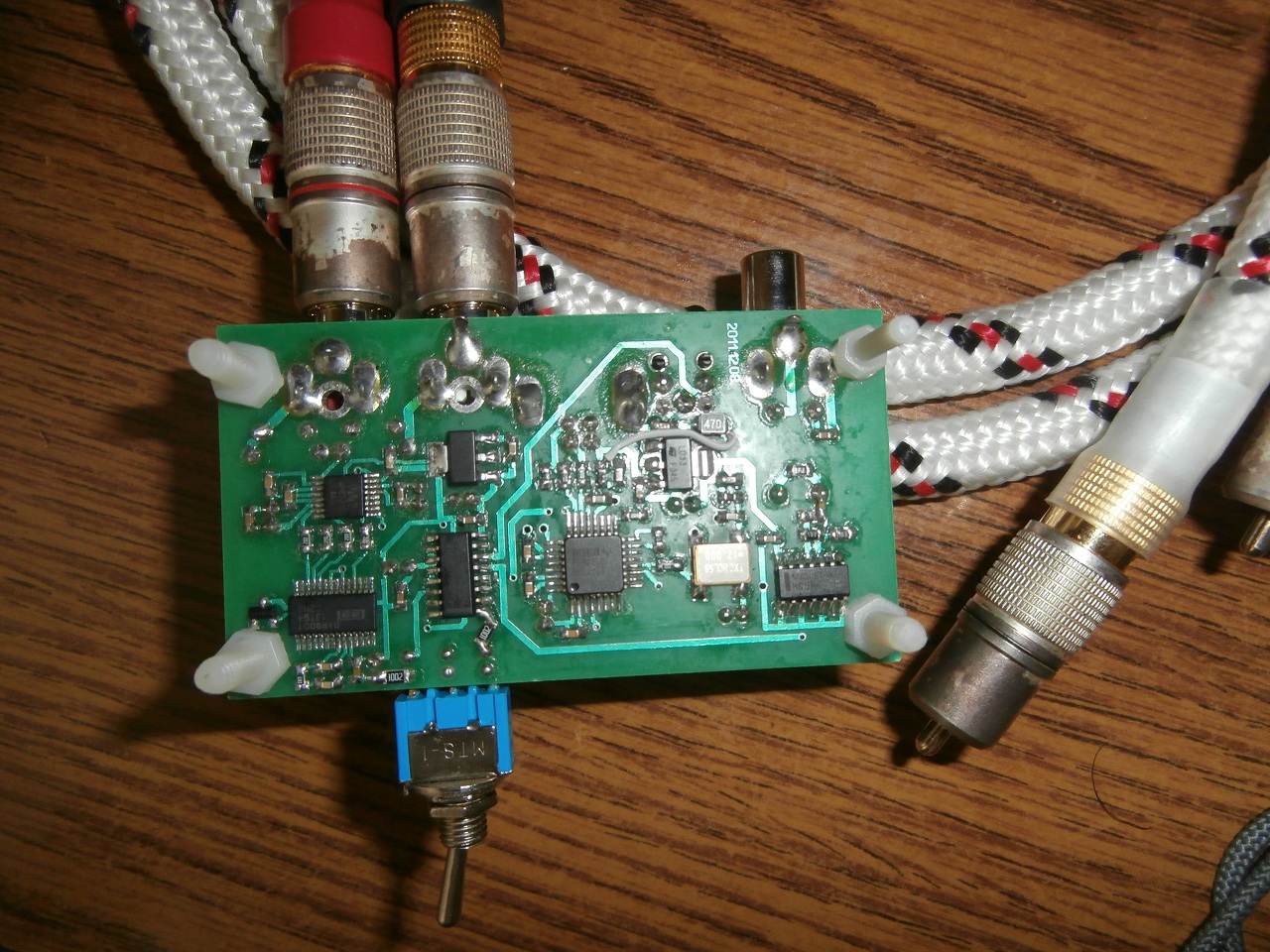

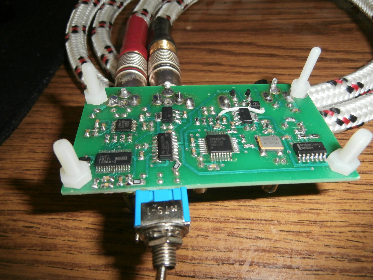

(#) melorin hozzászólása Júl 28, 2018 /
Toroid trafókat egymásra pakolni szabad erősítőben?
(#) tothbela válasza mek-elek hozzászólására (») Júl 28, 2018 /
Meg szabadna annak a DAC-nak nézni a másik oldalát?

(#) mek-elek válasza tothbela hozzászólására (») Júl 28, 2018 /
Béla, ilyen kedves kérdésnek nem tudok ellenállni.
Nézd el az álmos ember rezgő kezét.

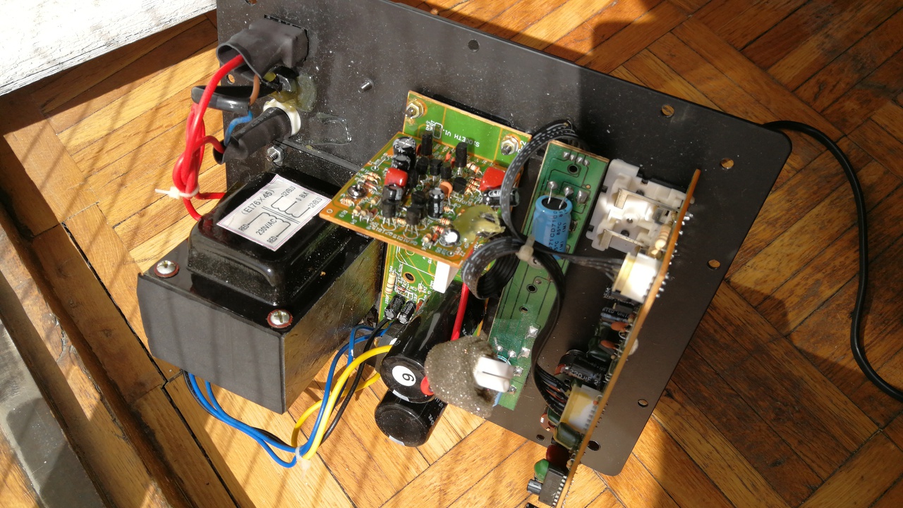

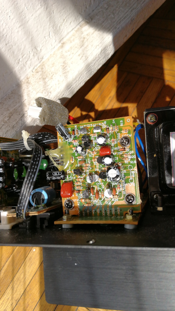

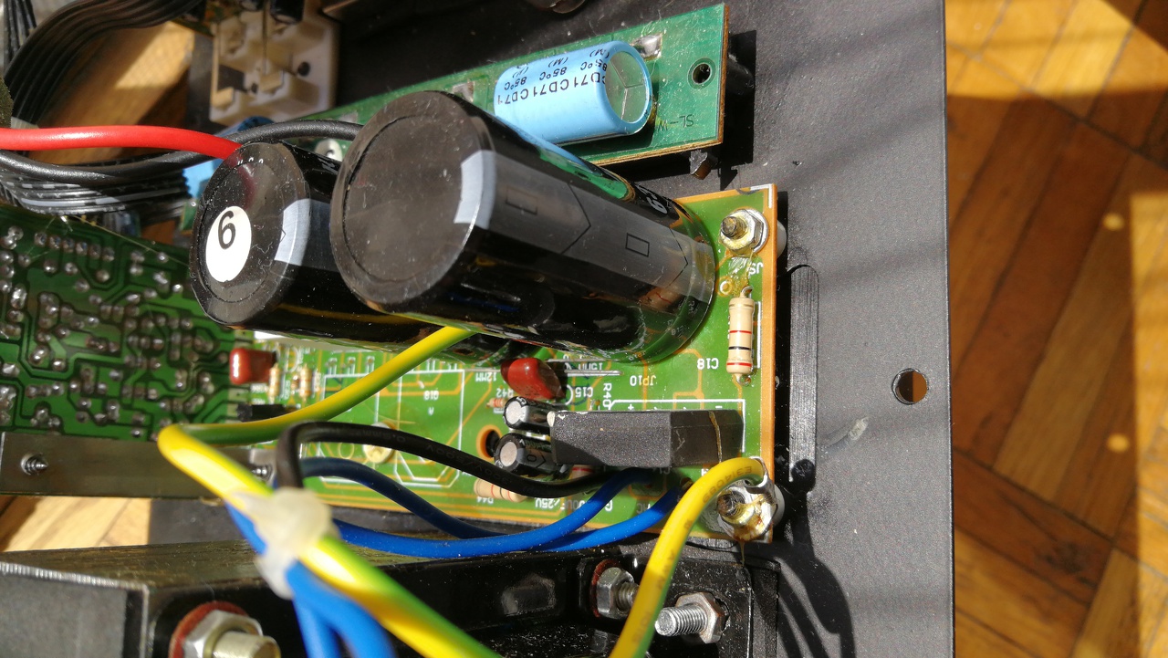

(#) honnerdavid4 hozzászólása Júl 29, 2018 /
Egy két képet készítettem. A konstrukció így néz ki. Az összes alkatrész ami melegszik a pufer kondik közelében van.
(#) mek-elek válasza honnerdavid4 hozzászólására (») Júl 29, 2018 /
Köszi.
