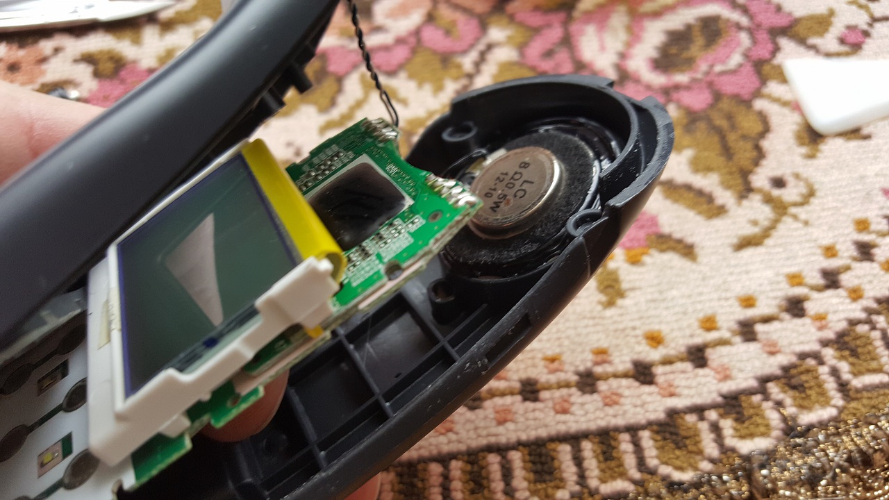

Igen, az LCD szélességével cca. egyezik a szalagkábel.
kép a szalagkábelről
Hát, nem erre számítottam... Nagy valószínűséggel a kontakthiba az üvegtest felőli végen van, nem a panelre forrasztottnál.
Nem karcoló szerszámmal (pl: golyóstoll ), óvatosan nyomást lehet gyakorolni rá és közben figyelni a kijelzőt. Általában jól látható az eredmény.
Én a Média Markt -ban orvosoltam. Vettem egy újat.
Nekiugrottam megint..fotó..nyomásgyakorlás megtörtént, próbálgattam, sajnos maradt a töredezett állapot!
