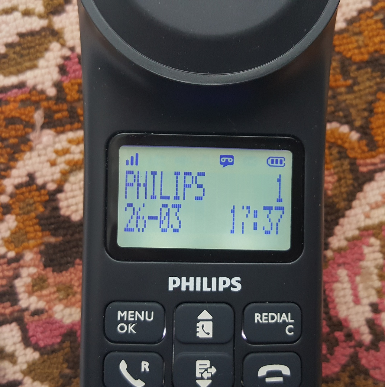

Még ilyent...cca. 5 hónapja próbálkoztam itt nálatok egy vezetékes ( vezeték nélküli ) telefon kijelző probléma megoldására. Nem sikerült orvosolni..De! Nem igen használom a telefont, s néha amikor telefonálok vele, észrevettem, hogy lassan ( nagyon lassan ) mintha javulna a hiba a kijelzőn! Sőt mostanra így néz ki, már majdnem tökéletes! ( kép ) Baromi érdekes, legalább is számomra. Valakinek van ötlete, hogy mi történhetett?
(#) kaqkk válasza Hedv Janos hozzászólására (») Márc 26, 2018 /
A kijelző csatlakozóját nézd át ..

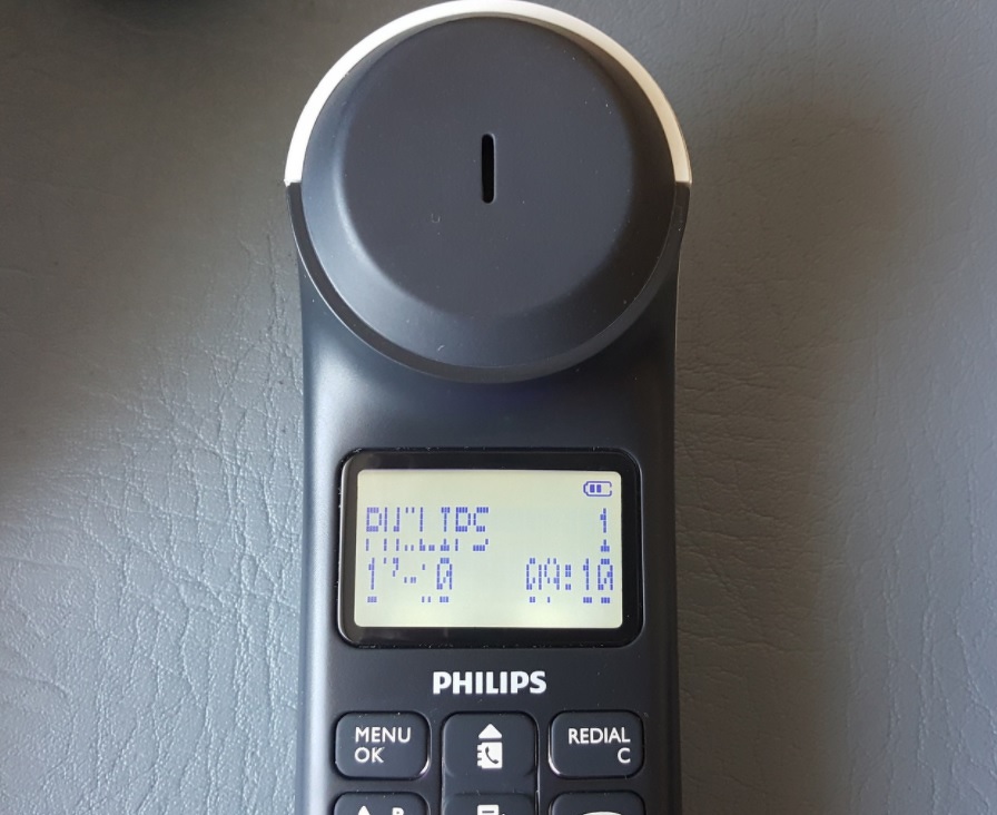

Hát?..szétszedtem. Csatok 2 képet, ezt látni, pontosabban én semmit nem látok..Te?
(#) pucuka válasza Hedv Janos hozzászólására (») Márc 27, 2018 /
Nem is fogod látni, mert a csati a kijelző blokk alatt van. Ha szétszeded, igen nehéz lesz újra összerakni. Örülj, hogy a kijelzőn aránylag jól látszanak a karakterek, az enyémen már semmi sem látszik. A javítás sem tartott egy hónapnál tovább.
(#) Hedv Janos válasza pucuka hozzászólására (») Márc 28, 2018 /
Akkor a kijelző az kuka? ( előbb - utóbb? ) - ill. lehet ilyen, vagy ebbe illő kijelzőt cserélni a telefonba? Vagy gyakorlatilag lehetetlen ez az egész, úgy, ahogy van? Mint említettem az előzőekben, a hazai Philips képviselet ( szervíz ), az megfeküdt a megoldással..
A hozzászólás módosítva: Márc 28, 2018
(#) Sebi válasza Hedv Janos hozzászólására (») Márc 28, 2018 /
Általában nem a kijelző hibás, hanem a csatlakozás. A kép alapján - ahogy sok más készülékben is - ún. "zebragumi" csíkok adják át a panelen lévő fólia sorról az üvegtestre a jeleket. Az a fehér műanyag keret szorítja rá a kijelzőt a gumi csík(ok)ra. Ha a gumi kissé zömült a szorítás és az idő hatására, akkor egyes pontok nem, vagy kevéssé érintkeznek. Van ahol lehet ilyet külön is rendelni, akkor érdemes lehet cserével próbálkozni.

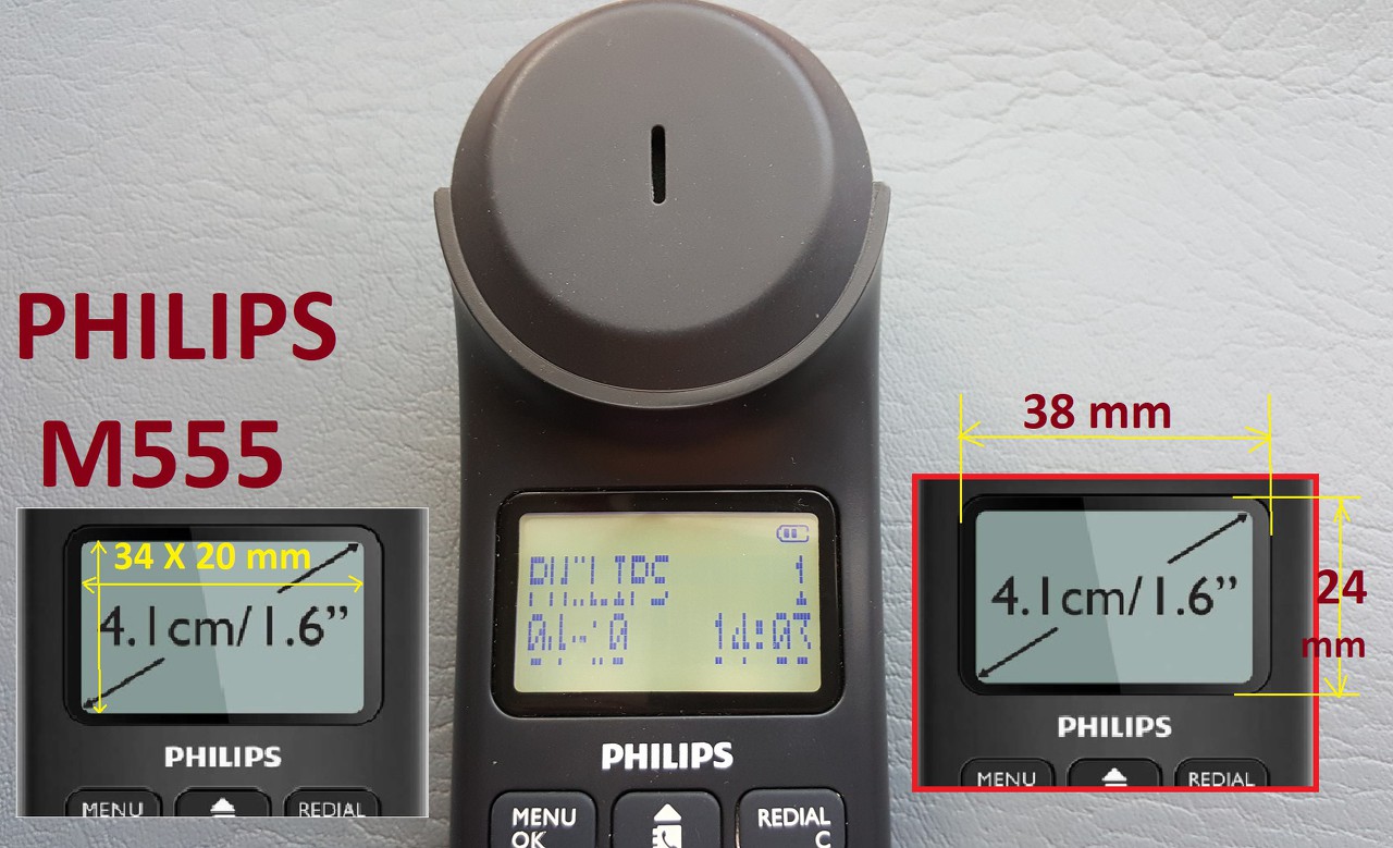

(#) Gafly válasza Hedv Janos hozzászólására (») Márc 28, 2018 /
Be kellene azonosítani a méretét, majd neten keresni:
Zebra gumi
Érdemes több kereséső kifejezést használni, mert nem mindegyik ad releváns találatot:
Gumi zebra
(#) Sebi válasza Gafly hozzászólására (») Márc 28, 2018 /
„Gumi zebra”
(#) Hedv Janos válasza Gafly hozzászólására (») Márc 28, 2018 /
Méretek a fotókon, mit irjak be?
Óvatosan le kell pattintani a fehér keretet, az alatt van a titok...
Kívülről nem határozható meg a méret.
(#) Hedv Janos válasza Sebi hozzászólására (») Márc 28, 2018 /
Az 1,6 coll, az a leírásban szerepkő konkrét adat, ill. a csatolt fotó az a gyári kép.
Gondolom a " titok " az azért szakembert kíván..
(#) Sebi válasza Hedv Janos hozzászólására (») Márc 28, 2018 / 1
Nem nagy varázslat, de ügyes kezű embert kíván a művelet. (kőműves, kovács általában kizárva.)
Óvatosan kell eljárni, nem letörni a négy fülecskét, ami a panelhez fogja - ennyi az egész. A sikeres levétel után kezedben a keret, az LCD üvegtest és az egy (vagy kettő) zebragumi-csík. Ezek mérete a lényeg, nem a kijelzőé. (Hacsak nem találsz egy adatlapot a kijelzőről, amin a kivezetősáv rasztere és hossza rajta van - de ez még reménytelenebb az ilyen készülékspecifikus alkatrésznél.)

Megfogadtam a tanácsokat, örültem! Tegnapig. Reggelre megint visszatöredezett a display. Hm..Nekiveselkedtem, négy kijelző tartó fülecske sikeresen eltávolítva! ( visszarakni is sikerült! ) Fotómellékletek. LCD alatt _ a titok? _ semmit nem leltem, úgy, hogy itt a vége? Valakinek lenne esetleg konkrét ötlete, hogyan ( kivel, hol ) lehetne orvosolni a hibát?
(#) Sebi válasza Hedv Janos hozzászólására (») Márc 30, 2018 /
HMM. Jól látom, hogy szalagkábel van, nem pedig zebragumi?
