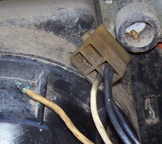

(#) rascal válasza nagym6 hozzászólására (») Aug 2, 2018 /
Ahogy utánaolvastam nem csak az a baj, ha túl kicsi erővel nyomjuk meg, hanem az is ha túl naggyal. Én pedig autóban fogok bütykölni, ott pedig biztos nem jó elrontani. Magát a sarút nem tudom megúszni minden helyen, mert van ahol egy korrodált sarút kell pótolnom egy csatlakozóban, illetve itt-ott jó lenne továbbra is a bontható kötés. A kocsiban az akku az egyetlen áramforrás. Forrasztani tudok, viszont ilyenkor a vezeték ridegebb lesz a forrasztás környékén, amit zugorcsővel illene megerősíteni. Zsugorcsövet szépen zsugorítani viszont én csak hőlégfúvóval tudok. Öngyújtóval előbb utóbb elszenesedett valami. A kocsiban ezt nem kockáztatom meg, főleg egy 20 vezetékes kábelkorbács mellett. Akkus hőlégfúvó kb. 130 ezer Ft, ezért ez kilőve. Vettem a napokban egy 150 W-os 12V-os fűtőmodult (Bővebben: Link), ezzel talán össze tudok hozni egy akkuról működtethető hőlégfúvót ami zsugorcsövekhez elég. (Indulásnál kb. 10A-t vett fel, amikor 10-15 másodperc után beállt csak 2A-t és infrás hőmérővel kb. 200C-t mértem rajta.)
(#) nagym6 válasza rascal hozzászólására (») Aug 2, 2018 /
Ami a csatolt képen van, mindenképpen forrasztás. Égett oxidált felület csak préseléssel nuku. Tisztítás, forrasztás kevés ónnal, préselés. Nem lesz gond a forrasztásnál törés. Én sok tízezer ilyen sarut használtam mezőgazdasági gépeken, nem törtek a drótok zsugorcső nélkül sem. Persze rögzíteni kell a drótokat, ne lengedezzenek, ne mozogjon külön a saru és a drótja.

(#) rascal válasza Alkotó hozzászólására (») Aug 3, 2018 /
3 emelettel feljebb igen. Panelban lakom. Ami olyan és ebben benne van a műszerfal már fent van a lakásban, ezeket forraszthatom és zsugorcsövezhetem kedvemre, ami lent maradt ahhoz kell valami jó megoldás. Ha összejön a kütyü, úgy is eldicsekszem vele itt is, hátha másnak is megtetszik. Ma megyek egy kőrt hőálló anyagok és ragasztók beszerzésére, hogy legyen mibe becsomagolni.
Megkérdezhetem, hogy te milyen szerszámot vettél és mennyiért adják?
Ezt mindenkitől kérdem, aki szerzett már jó tapasztalatot is: mi az az árkategória és típus, ahonnan már használható szerszámot lehet venni? Magyarországon venném, hogy ne kelljen heteket várni rá. Az is jó kérdés, hogy hol lehet jó minőségű sarukat kapni? Lehet, hogy egy Hajdú, vagy hasonló cég magának gyártja le. Gyerekkoromban gyárlátogatáson a BHG-ban láttam pár gépet ami érintkezőket gyártott. Nem voltak sokkal nagyobbak, mint két eszterga gép egymás mellett. Másodpercek alatt marékszámra ontották magukból az alkatrészeket.

(#) (Felhasználó 116638) válasza rascal hozzászólására (») Aug 3, 2018 / 1
Autónál nem ajánlom a forrasztást.
(Automotive termékeknél eleve tilos alkalmazni kábeleknél/kábelkorbácsoknál)
Ha teheted, préskötéssel oldd meg, itthon is beszerezhetők AMP/Tyco csatlakozók, csatlakozóházak
pinek,minden ami egy beázott, elégett csatlakozó szakszerű javításához szükséges.
Bolt
A beázott, oxidált szakaszt is cseréld, a későbbi kellemetlenségek elkerülése miatt.
(Krimpelhető vezetéktoldó, "gyantás", vízzáró zsugorcső)
