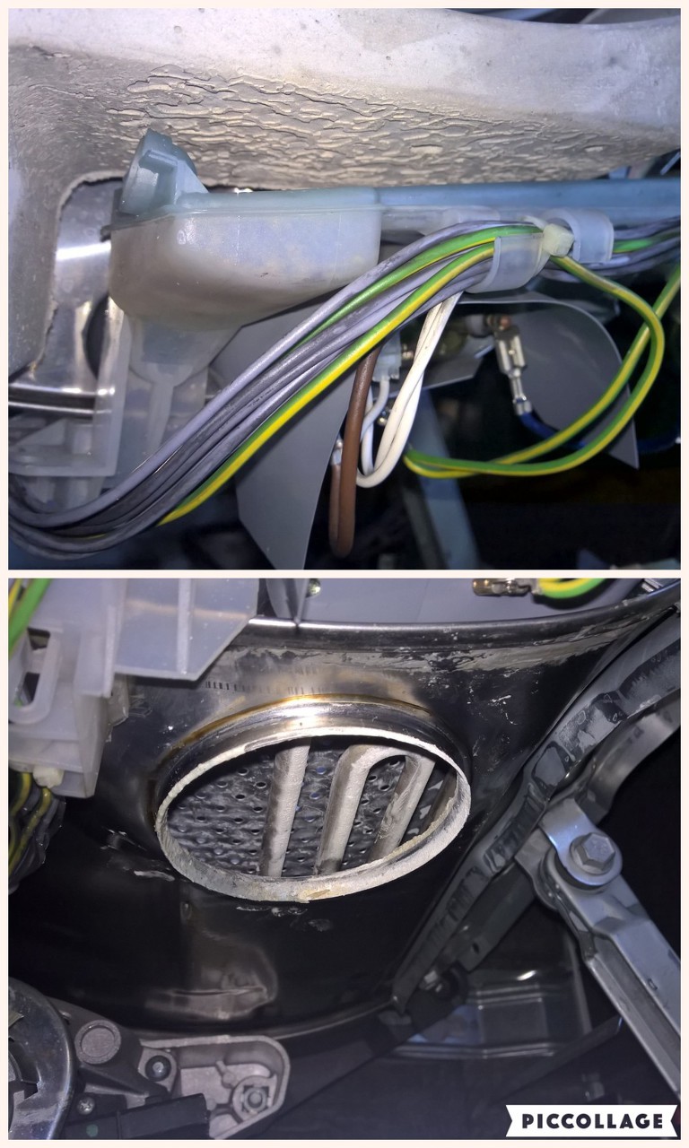

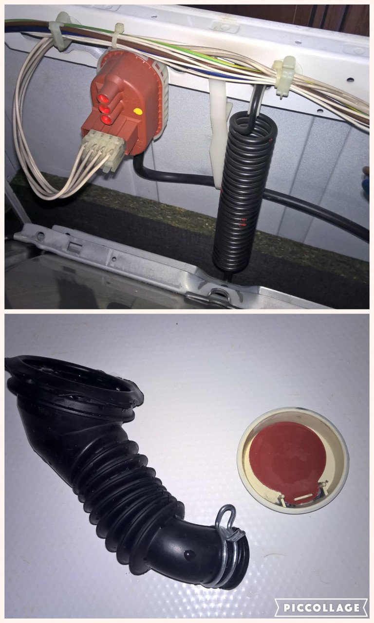

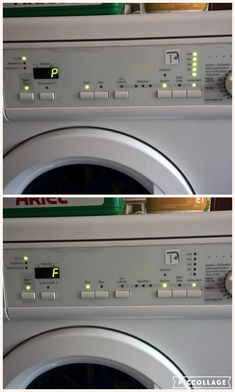

Közben csatolok pár képet is.
- Az elsőn az üst van felülről és a kifolyó ág pici tartálya a túlfolyó csövecskével ami vékonyabb, abban is volt egy kevés trütyi, ahogy írtam, most tiszta, ahogy a műanyag tartály is, abban is volt piszok, már nincs..
- A második képen a barna az a levegővel működő kapcsoló vagy mi lehet ez, ez figyeli, gondolom én, hogy sikerült leengedni a tartályt vagy sem, mert összeköttetésben van egy tartlyocskával ami az üstre van kapcsolva. Alatta a leeresztőcső ez nem volt koszos, pici vízkő volt rajta megtakarítottam ezt is.
- A harmadik képen felül a kis tartáylocska a mire a levegős kapcsoló van kötve, gondolom a működése annyi, hogy ha van a tartályban víz, akkor a kapcsolóban ellenállás változás vagy valami hasonló történik, amikor kiürül, akkor pedig vissza áll az értéke. Gondolom én ebből tudja a vezérlés, hogy az üst le lett engedve, jöhet a következő fázis a folyamatban.
Alatta az üstház alulról, a fűtőszállal, szerintem rendben van, nem bántottam.
- A negyedik képen pedig maga a hibaüzenet, ez a két kép váltogatja egymást felváltva sípolással karöltve.
Annyi történt, hogy ki tudtunk mosni a takarítást követően 3X hibával, majd egymás után 6x hibamentesen, majd ma ismét hiba.
Arra tudok gondolni, hogy a leeresztő pumpa vagy motor, mégsem működik jól, vagy gyenge, vagy a dugulás máshol van, azaz a mosógépen kívül, de nem akarok az udvaron mosni hónapokig hogy erre 100% választ kapjak.
Amire gondolok az az, hogy mivel ez egy mágneses indukciós pumpa, amiben van egy rotor amin mágnes van és ez forgatja egy tengely+lapátok kombóval a vizet.
Mi van, ha az van, hogy néha, és tényleg csak néha, nem forog a mágneses tengely a pumpában, hanem csak remeg két pólus közt. Akváriumszűrőknél láttam már ilyet, azt nem tudom ebben a motorban mit lehet szétbontani, de majd ránézek erre is de nem ma, az is biztos, mert mosni kell addig is hogy valahogyan bebizonyosodjon mi is a hiba oka, addig is ezt agyaltam ki, 0 hozzáértéssel persze
Valakinek ötlet esetleg, mit mérjek ki stb.
Köszi előre is.
