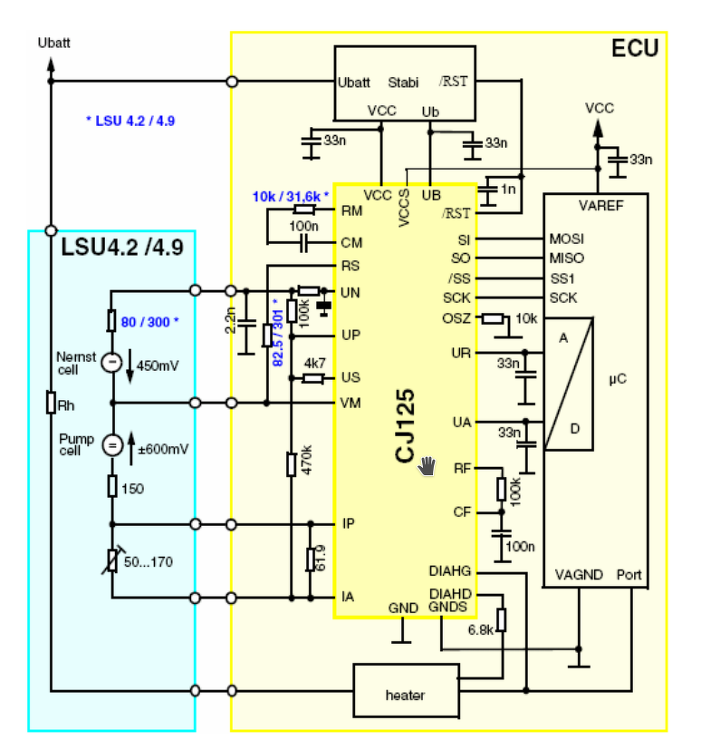

Nem ismerem a konkrét autót, ECU-t, csak a Bosch CJ125 ASIC-jét közelebbről.
A szonda fűtésére szabályzást szoktak használni: mérik a Nerst értékét (hőmérséklet függő) és annak megfelelően állítják a fűtőelemre jutó teljesítményt. Ebből kifolyóan az fűtőelem ellenállásának különbségének (ha nem szignifikáns) akkor nem kellene hibát okozni. Ilyeneket néznék meg: - Nem-e szakadt a fűtőelem a szondában - Az ECU kiadja-e a fűtőést Tudom ehhez rajz kell meg szét kell borítani pár dolgot de ez ilyen.
Ezen a linken sok hasznos info van a CJ125-ről.
http://www.breitband-lambda.de/information.html A TME forgalmazza (bezzeg akkor nem volt, amikor nekem kellett )
Én nem mondtam, hogy ilyen van az ő cuccában, csak jeleztem, hogy az ellenállás különbség nem biztos, hogy bajt okoz. Illetve ami még említésre méltó az az, hogy monitorozza a fűtőFET drain-jét ami alapján tud következtetni a shortos fűtőelemre.
Azóta amúgy már van egy CJ135 csak azt halandóknak nem adja el a Bosch.
