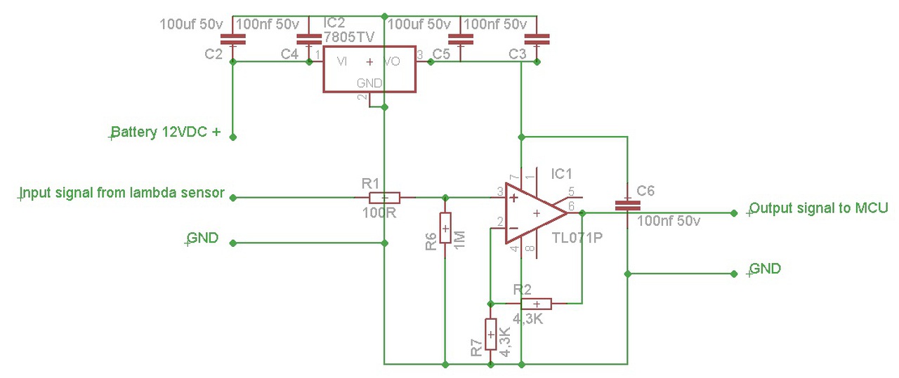

Szerintetek az alábbi kapcsolás megfelelő lehet nekem a lambda szonda jelének erősítésére? AVR-el ADC lábon szeretném kiértékelni a kapott értéket csak nagyon pici lenne az értéke és nagy a hiba ha direktbe kötném rá. Annyi a terv hogy a lambda értéke ha PL 0-2V közt van akkor az a kimeneten 0-4V közt legyen, tehát 2x-esére szeretném erősíteni. Ezzel az áramkörrel megoldható?
Hello! A TL nem alkalmas arra, hogy a bemenete 0V-tól erősítsen, és az 5V tápra is csak korlátozottan jó. Válasszál egy Rail-to-Rail erősítőt..
Természetesen jó helyette. Bár én az 1Mohm-ot nem tenném bele, mert nem tudom mivel terhelhető a szonda.
Értem, esetleg 100M? csak azért gondoltam hogy le nagyon lebegjen.
Gondoltam. De talán egy 10mohm-tól már nem sértődik meg az ECU..
Szia! Én a helyedben két OpAmpot alkalmaznék. Az első simán puffernek bekötve, mindenféle ellenállás nélkül, így nem terheli a szondát, főképp ha fet bemenetűt használsz. A másodikkal lehet erősítgetni ha akarod. A szonda működés közben elméletben 0 és 1V között, a gyakorlatban inkább 100-200mV -tól 800-900mV -ig ad ki jeleket szélsőséges körülmények között. Mivel az ecu gyorsan utána szabályoz, 4-600mV között mászkál. Ezt az AVR-nek elég jó felbontással kell tudni mérni. Ha mégis erősíteni akarod, a TL-lel max 3 szoros erősítést állíthatsz be biztos ami biztos alapon, így ha 1V-ot kap, akkor is csak 3V lesz a kimeneten, afölött már nem bizgerálnám, mert nem railos.
Hello! Akkor neked is elmondom, mielőtt fals tanácsokat adsz..
- Hogy a neminvertáló erősítő ugyan úgy nem terheli az a jelforrást, mint a követő erősítő. Csak annyi difi van közte, hogy még az elsőnek egyszeres erősítése van, a másiknak kétszeres (vagy annyi, amennyi). - A TL071 pedig nem jó 0V-tól erősíteni, csak ha kettős tápfesze van . A hozzászólás módosítva: Jan 13, 2015
Szia! Igazad van. Használtan vettem a kocsimat és utána néztem hogy lehetne a fogyasztásán csökkenteni. Aztán az első vizsgánál kiderült hogy nem stimmel valami. Valószínű hogy nem gyári beállítás, inkább chip tuningra gyanakszom. 2500 fordulatig tökéletes volt, afelett átállt takarékosabb üzemmódra. A vizsgán 2700-as fordulatnál mérnek, puff neki. TL071-el csatlakoztam a lambdára, mert csak ez volt a fiókban. A negatív tápot elemről kapta, ami a kis áramfelvétel miatt sokáig kitart. Tökéletesen lehetett vele mérni. Aztán elvetettem a projektet, mert fordulatszám függően kellett volna a fogyasztáscsökkentést megvalósítani. Ha megcsináltam volna, biztos hogy egytápos ic-t használok hozzá, de mérni így is jó volt.
