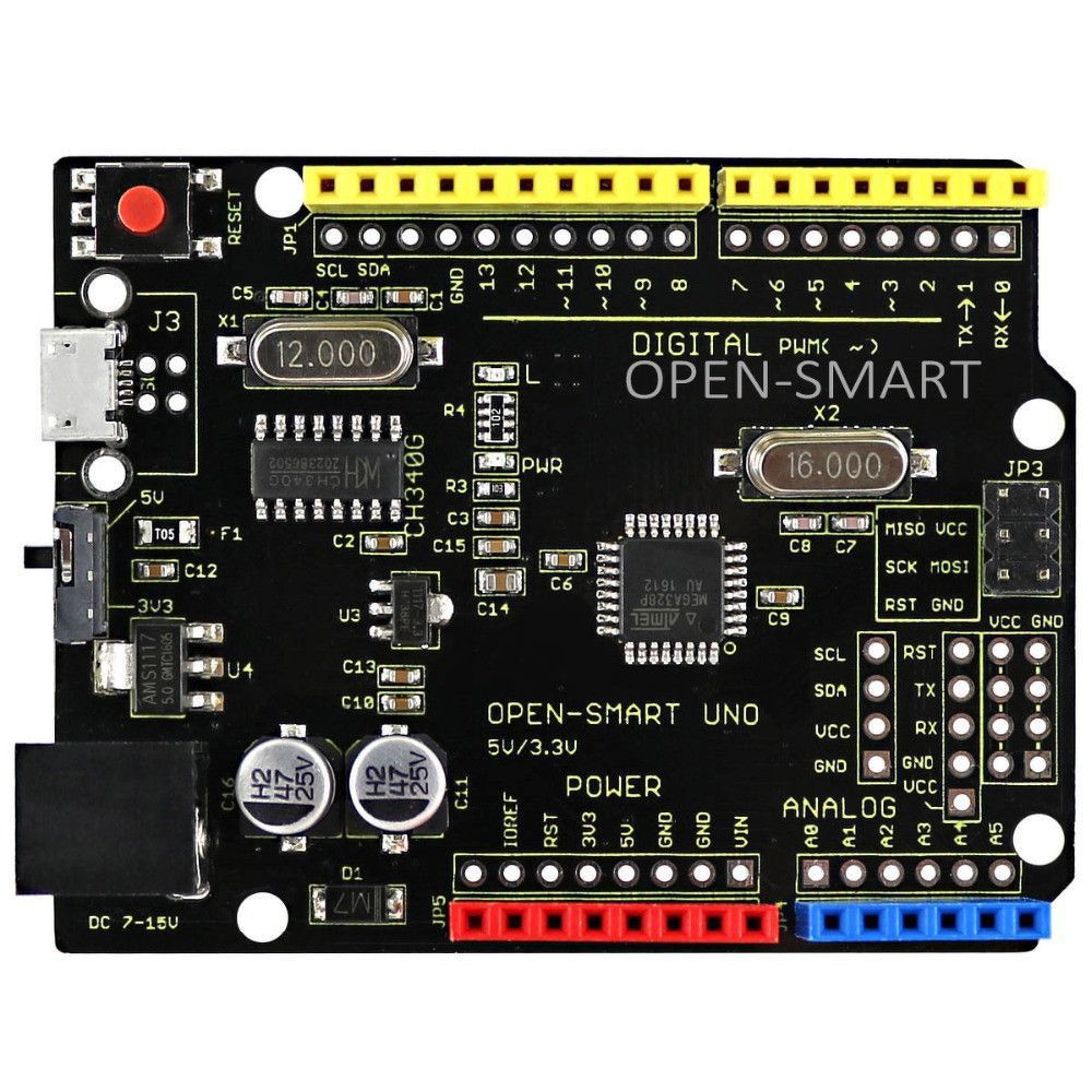

Tisztelt Fórumozók!
Nagyon tetszik a megérkezett OPEN-SMART alaplap, mert átkapcsolható 5V-3,3V, minden kimenet megduplázható. Van rajta még kiegészítő VCC-GND, RX-TX, SDA-SLC kimenetek is
Egy olyan problémám van, hogy OPEN-SMART Micro UNO-ra CH430-al program feltöltésekor a teljes zöld sáv után megáll a feltöltés, és pár perc múlva kiírja "avrdude: stk500_recv(): programmer is not responding". Az Arduino 1.8.5, WIN7 64 bit és az eszközkezelő felismeri a CH430-at és a portját is. Próbáltam már a Facebook-on is segítséget kérni, de megoldás nem lett. Segítségeteket előre is köszönöm.
(#) KoblogPerGyok válasza bujan hozzászólására (») Aug 3, 2018 /
Másik alappal megy? Pl. Nano, vagy mega, amin szintén ez a CH430 chip van?
5V-ra van állítve?
Próbáld mindenképpen másik driverrel. Gondolom az volt az első.

(#) bujan válasza KoblogPerGyok hozzászólására (») Aug 3, 2018 /
Először is elnézést a helyes chip CH340. Innen töltöttem le. Van egy Wemos D1 8266 alaplapom, azzal szépen megy. Még annyit, hogy USBasp-vel tudok rá programot feltölteni (tehát bootolt és működik), csak macerás állandóan levenni a 2,4" TFT LCD shield-et ha változtatni akarok a programon.

(#) bujan válasza KoblogPerGyok hozzászólására (») Aug 4, 2018 /
A fotón is szépen látszik CH340G. Ez jelent valami változást az UNO-nak? A Win7 szépen felismeri.

(#) bujan válasza zsjkuki hozzászólására (») Aug 5, 2018 /
Köszi és mind megpróbálom. Végre valakinél jól működik.
Még annyi kérdésem lenne, milyen sorozatú Arduinod van?
(#) zsjkuki válasza bujan hozzászólására (») Aug 5, 2018 /
Ha megmondod hol találom meg a sorozat számot akkor megmondom, mert nem kapok rajta egy sorozat számot sem.
(#) zsjkuki válasza zsjkuki hozzászólására (») Aug 5, 2018 /
Ha erre celoztal akkor Open Smart Uno R3-as ,pont ugy nez ki mint a tied.
Mukodik ,semmi gond nincs vele csak meg kell talalni a megfelelo drivert.
(#) bujan válasza zsjkuki hozzászólására (») Aug 6, 2018 /
Ha elindítod az Arduinot, a jobb felső sarokba kiírja. Az enyém 1.8.5. Mellesleg minden driverrel felismeri, de rátölteni egyikkel sem tudok. Olvastam olyat is, hogy az"old bootloadert" kellene visszaraknom és azzal megformázni az Atmege328P-t. És ezt hogyan csináljam?
(#) KoblogPerGyok válasza bujan hozzászólására (») Aug 6, 2018 /
Helló!
Amikor az újabb drivert teszed fel a gépre, akkor minden korábbit leszedsz? Gép restart, stb. Nehogy az történjen, hogy fent van ugyan az új, de a régivel próbál kommunikálni a windows.
Bár nem 100% de minden lehetséges hibaforrást ki kell zárni.
