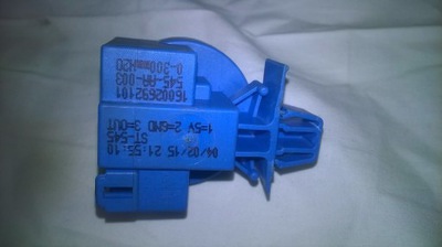

(#) zaza99 válasza mlaci989 hozzászólására (») Aug 9, 2018 /
Elnéztem 3 vezetékes 5V GND OUT. Az 5V-ot meg is kapja szétszedve ha mozgatom benne a mágnest akkor reagál rá, de a membrán kijukadt vagy most vagy már régebben. A gumicsőbe belefújva van áramlás a dob fele. Szóval úgy néz ki ez volt a gond.
Az outon milyen jelet adki? Egy 1k ellenállással ha adok rá +/- nem tudom átverni a vezérlőt?
(#) mlaci989 válasza zaza99 hozzászólására (») Aug 9, 2018 / 1
Akkor meg is oldottad! Az 5 Volt ból kellene kiadnia feszültséget. Cseréld ki és meglátod.
(#) zaza99 válasza zolika60 hozzászólására (») Aug 9, 2018 /
Köszönöm a segítségedet meg még mlaci989nak is.

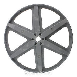

(#) Ambavir hozzászólása Aug 14, 2018 /
Remélem maradhat. Nincs valakinél elfekvöben Samsung ékszíjtárcsa?
A tárcsa azonosítója: DC66-00767A
Belső átmérö : 18 mm és 28 mm . Kívül 29 cm
Veszett drága, 22000 Ft.
Megkopott. Sajnos itt, ahol lakom nem tudnak másikból maratni, mett nincs gépük hozzá.
Ráadásul műanyag.
(#) yulo5310 válasza Ambavir hozzászólására (») Aug 14, 2018 /
Én ezt annak idején úgy oldottam meg,hogy gyártottam egy 35mm-es alupogácsából középrészt,kifúrtam a tárcsa közepét 35mm-re,majd beragasztottam,azóta is megy a tulajnál! Ja,és a vendégagyat be kell esztergán bordázni,a tökéletes ragasztás végett! Gyurmaragasztó,vagy 2 komponensű epoxi.

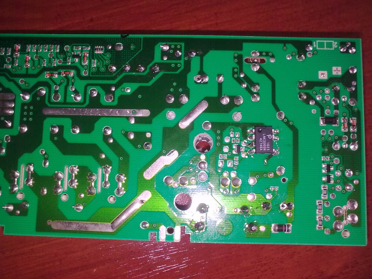

(#) beoceka hozzászólása Aug 15, 2018 /
Egy ismerősöm megkért, hogy nézzek rá egy szárítógép(?) paneljére, hátha tudok rá mondani valamit, mert ő nem jut tovább.
A gép táphibásan került hozzá. Kicserélte a hibás (és szokásos) 47ohm-ot és LNK304-et (306 került bele). Bekapcsoláskor megint elküldte az ellenállást. Ezek után kicserélte a 400V-os puffer elkót és a szekunder köri elkókat. A jelenség ugyanaz, ellövi az ellenállást. Ezeket mind elbeszélés alapján tudom.
Ekkor került hozzám a panel. Nézegettem, méregettem.
Kicseréltem az ellenállást, a többi alkatrész mérve jónak tűnik. Mivel óvatos is tudok lenni, kötöttem egy 25W-os izzót sorba a betáppal és úgy indítottam.
Izzó felvillan egy pillanatra, a táp indul és működik. Az izzó megtette a kötelességét, megvédte az indulási tranzienstől a dolgokat, a táp után megvan az 5V és a relék tápja is, a panelen világítanak a LED-ek és van hangjelzés, mert természetesen hiányolja a különböző érzékelőket. Izzós védelem nélkül ugyanúgy ellövi az ellenállást, az IC az marad.
Kérdésem, hogy merre nyomozzak?
A trafó primer tekercsén van egymással szemben ugyebár egy P6KE200A szupresszor és egy SM 08 jelölésű (elvileg) gyors egyenirányító dióda. Ezek okozhatnak ilyen huncutságot? Vagy a 22nF-os MKP kondi? Vagy a trafó?
Ha valaki látott már ilyent és van javaslata, kérem, ossza meg az olvasókkal.
Köszönöm szépen.
Péter
(#) zaza99 válasza zolika60 hozzászólására (») Aug 15, 2018 /
Kicseréltem a vízszintérzékelőt, de sajnos nem lett jó a típusszámban van kettő szám eltérés. Az enyém 16002689101 Type 76040 amit vettem az meg 16002692101 szerintem fordítva működik.
Arra viszont rájöttem, hogy az enyémnek a membránja volt lyukas ezt tudom külön cserélni? Vagy hol tudok nekem megfelelőt venni?

(#) palko0125 válasza beoceka hozzászólására (») Aug 15, 2018 /
Szerintem cseréld a diódákat is és valószínű megoldódik a gond. Nekem hasonló problémám volt egy whirlpool mosógéppel és ott a trafó primer oldalán volt egy 220V-os zener, és annak a cseréje oldotta meg a dolgot.
Cseréld a diódákat és szerintem rendben lesz.
Üdv, Palkó.

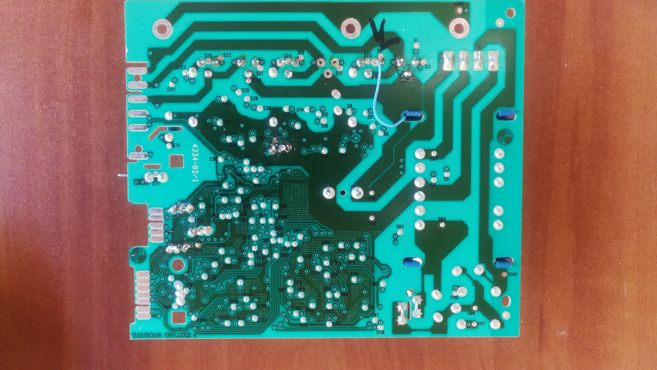

(#) rufika hozzászólása Aug 15, 2018 /
Sziasztok adott egy inverteres aeg gép aminek az inverter lapján sajnos mídíg elszáll az egyik IGBT. Körülötte mérve mindent jónak találok. Esetleg valakinek már sikerült ilyen panelt javítani ilyen hibával? Mi lehet a probléma merre induljak el újra a hibakeresésnél?
(#) beoceka válasza palko0125 hozzászólására (») Aug 15, 2018 /
Délután vettem diódát, az új kicsit más nyitófeszt mutatott, mint a panelben lévő, ezért kicseréltem, hátha.
3. bekapcsolás után így is elküldte az ellenállást, más minden maradt és túlélte.
A neten látni ilyen tápokhoz "javító készletet", amiben 47Ohm 3W-os ellenállás van.
Amikor a panel hozzám került, adtak mellé néhány db 47Ohm-os ellenállást a kísérletezéshez, hogy ilyeneket szoktak beletenni.
Szerintem (meg ahogy a boltban néztem a fizikai méreteket) ezek csak 2W-osak, szóval a bekapcsolási tranziensnél határeset lehet.
A boltban pont nem volt 3W-os, hoztam 5W-ost, azzal elindult. Aztán ideiglenesen tettem bele két darab 22Ohm 3W-ost sorba kötve (mert ezek voltak itthon).
Azóta minden bekapcsolást túlélt, de még kínzom egy darabig.
Úgy tűnik, hogy kívánja a 3W-ot ellenállást. Majd veszek bele, de nagyobbat nem szeretnék, mert egyúttal ez a táp biztosítéka is...
elektronika95 fórumtárs is ebbe az irányba mutatott, köszönet neki és neked is a segítségért!
Péter
