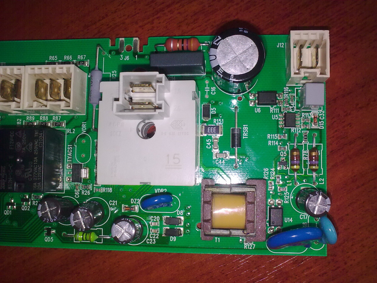

Egy ismerősöm megkért, hogy nézzek rá egy szárítógép(?) paneljére, hátha tudok rá mondani valamit, mert ő nem jut tovább. A gép táphibásan került hozzá. Kicserélte a hibás (és szokásos) 47ohm-ot és LNK304-et (306 került bele). Bekapcsoláskor megint elküldte az ellenállást. Ezek után kicserélte a 400V-os puffer elkót és a szekunder köri elkókat. A jelenség ugyanaz, ellövi az ellenállást. Ezeket mind elbeszélés alapján tudom. Ekkor került hozzám a panel. Nézegettem, méregettem. Kicseréltem az ellenállást, a többi alkatrész mérve jónak tűnik. Mivel óvatos is tudok lenni, kötöttem egy 25W-os izzót sorba a betáppal és úgy indítottam. Izzó felvillan egy pillanatra, a táp indul és működik. Az izzó megtette a kötelességét, megvédte az indulási tranzienstől a dolgokat, a táp után megvan az 5V és a relék tápja is, a panelen világítanak a LED-ek és van hangjelzés, mert természetesen hiányolja a különböző érzékelőket. Izzós védelem nélkül ugyanúgy ellövi az ellenállást, az IC az marad. Kérdésem, hogy merre nyomozzak? A trafó primer tekercsén van egymással szemben ugyebár egy P6KE200A szupresszor és egy SM 08 jelölésű (elvileg) gyors egyenirányító dióda. Ezek okozhatnak ilyen huncutságot? Vagy a 22nF-os MKP kondi? Vagy a trafó? Ha valaki látott már ilyent és van javaslata, kérem, ossza meg az olvasókkal. Köszönöm szépen. Péter

Szerintem cseréld a diódákat is és valószínű megoldódik a gond. Nekem hasonló problémám volt egy whirlpool mosógéppel és ott a trafó primer oldalán volt egy 220V-os zener, és annak a cseréje oldotta meg a dolgot. Cseréld a diódákat és szerintem rendben lesz. Üdv, Palkó.

Délután vettem diódát, az új kicsit más nyitófeszt mutatott, mint a panelben lévő, ezért kicseréltem, hátha. 3. bekapcsolás után így is elküldte az ellenállást, más minden maradt és túlélte. A neten látni ilyen tápokhoz "javító készletet", amiben 47Ohm 3W-os ellenállás van. Amikor a panel hozzám került, adtak mellé néhány db 47Ohm-os ellenállást a kísérletezéshez, hogy ilyeneket szoktak beletenni. Szerintem (meg ahogy a boltban néztem a fizikai méreteket) ezek csak 2W-osak, szóval a bekapcsolási tranziensnél határeset lehet. A boltban pont nem volt 3W-os, hoztam 5W-ost, azzal elindult. Aztán ideiglenesen tettem bele két darab 22Ohm 3W-ost sorba kötve (mert ezek voltak itthon). Azóta minden bekapcsolást túlélt, de még kínzom egy darabig. Úgy tűnik, hogy kívánja a 3W-ot ellenállást. Majd veszek bele, de nagyobbat nem szeretnék, mert egyúttal ez a táp biztosítéka is... elektronika95 fórumtárs is ebbe az irányba mutatott, köszönet neki és neked is a segítségért! Péter A hozzászólás módosítva: Aug 15, 2018
