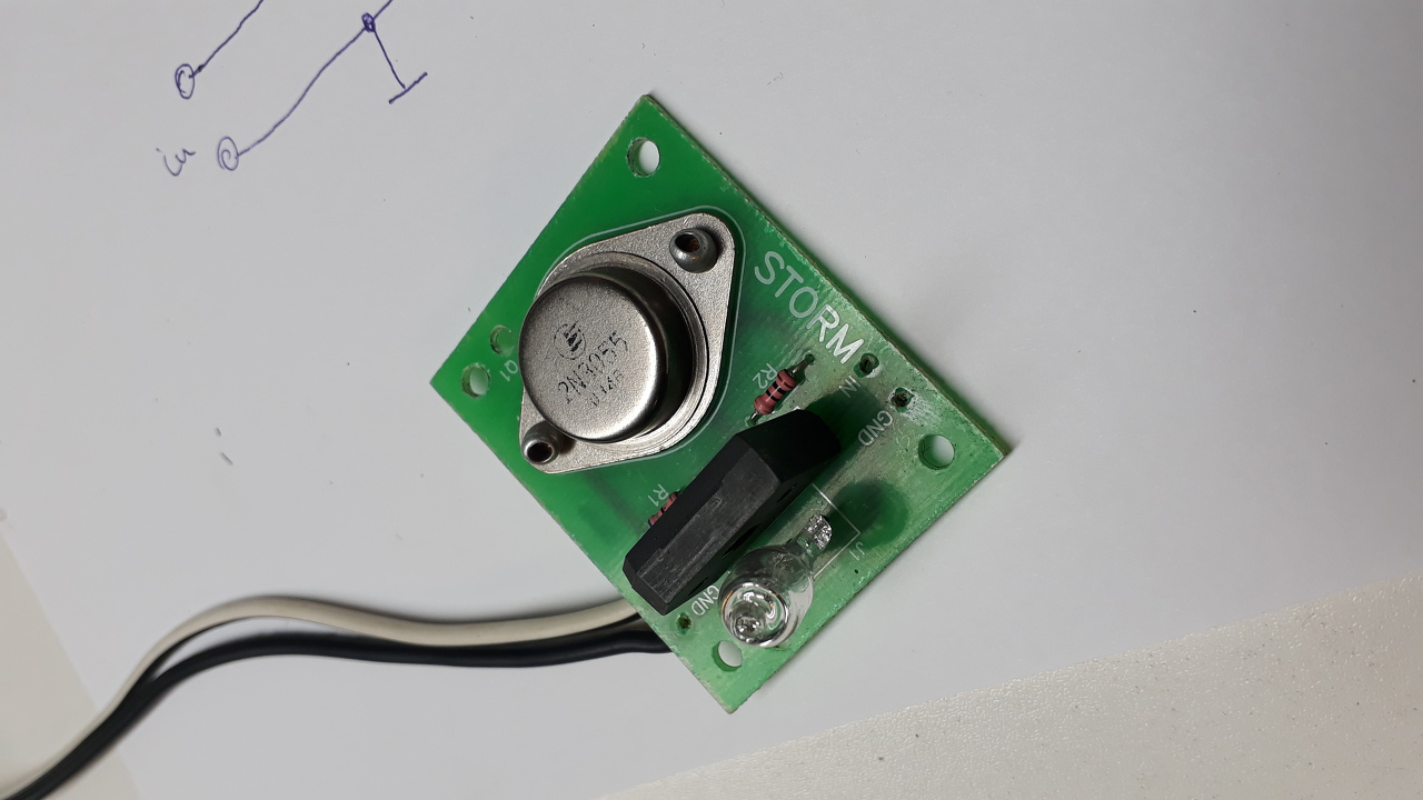

Reloop RSP-30 hangfalam javítása közben kiszedtem a magas drivert és a mellette lévő védelmet. Át volt forrasztva alul a bemenet a kimenettel összekötve valaki alkotott.
Amit észreveszek hogy az izzóban már a szál le van esve. Visszarajzolás után rá is akadtam a neten is erre a kis áramkörre.
Kérdésem ha csak 12V/10W izzóm van itthon, azzal mi lesz az eltérés? Az eredeti izzón viszont nem látható felirat, csak a netes rajzhoz tudok igazodni. Ja meg az R1-es ellenállás a panelomba az nem 100 hanem 68 ohm-os.
(#) Dióda válasza Mzolee hozzászólására (») Aug 13, 2018 /
Ahogy elnézem a kapcsolást 6v plusz gretz híd az kb 8v körül elkezdi zárlatba vezérelni a tranyót így elhezdi a graetz hídon keresztül rövidrezárni a driver előtt a jelet ami így az izzón fog lecsapódni. Az izzó ha túl kicsi akkor a végfok kilövi ha meg túl nagy akkor a graetz híd és tranyó páros fog kegyetlenül izzadni.De szerintem a 12v 20W-os izzó beszerezhető gond nélkül.

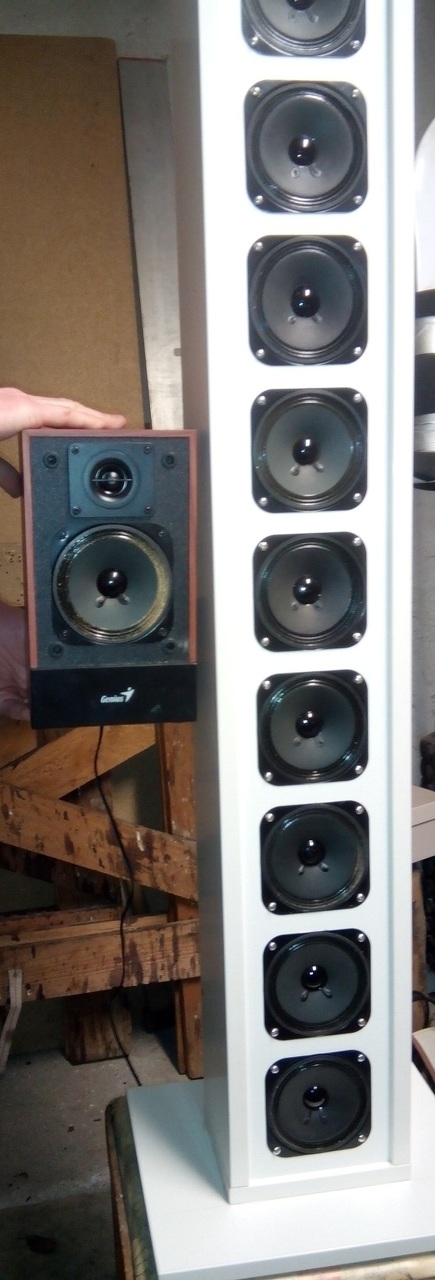

Sziasztok! Ma felvettem egy rövid "demonstrációs" videót a kedvenc hangrendszeremről, ezúttal a legnagyobb teljesítményű végfokkal van hajtva a kettő láda. Széles sávú hangszóró és az elektronikus zene találkozása. Kicsit lehetne erősebb a papír magas által lesugárzott tartomány, én más hibát nem vélek felfedezni rajta. Bővebben: Link

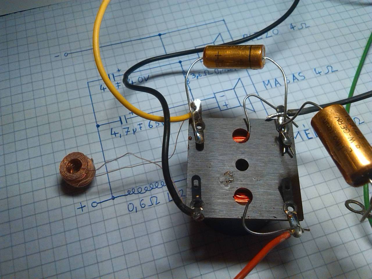

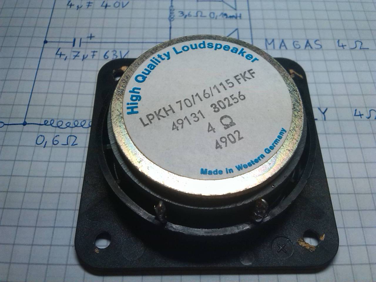

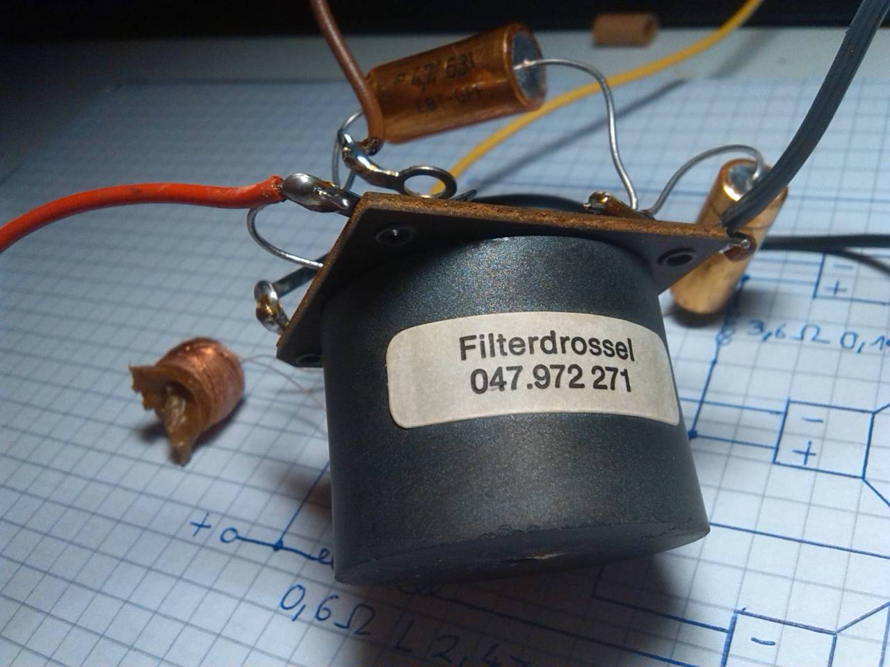

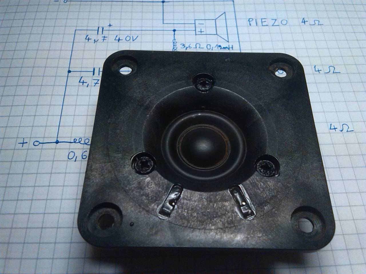

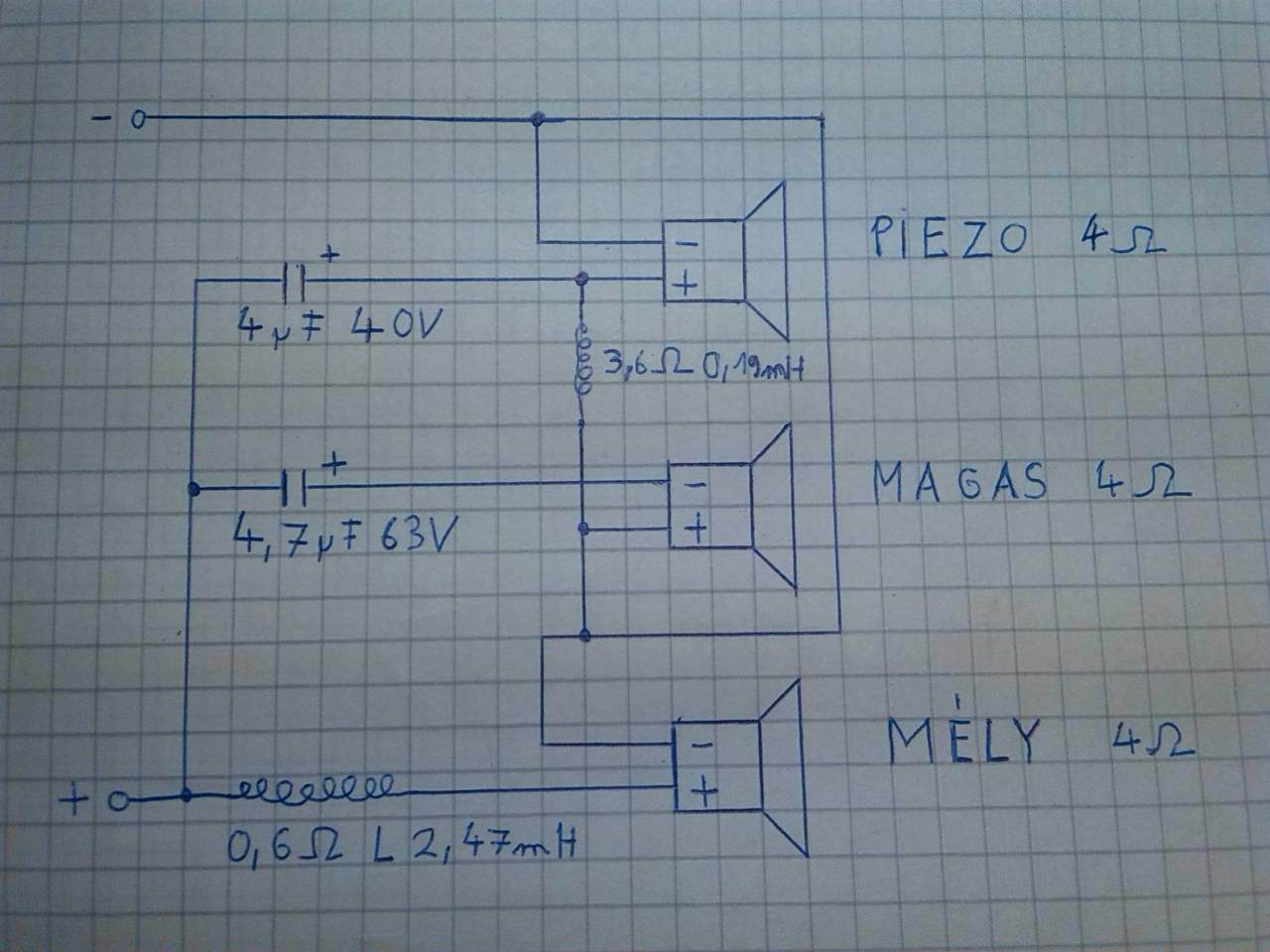

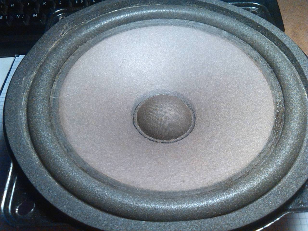

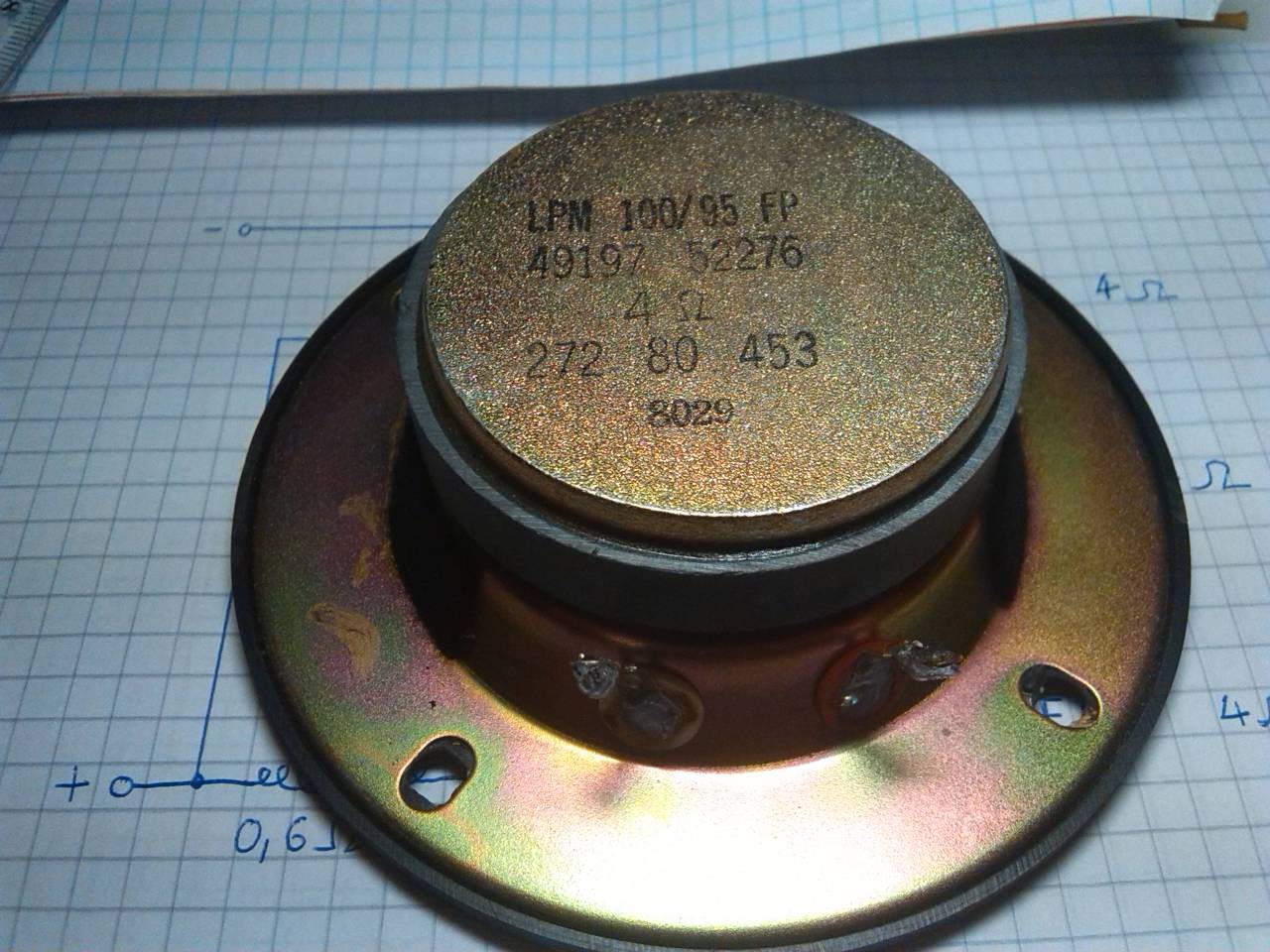

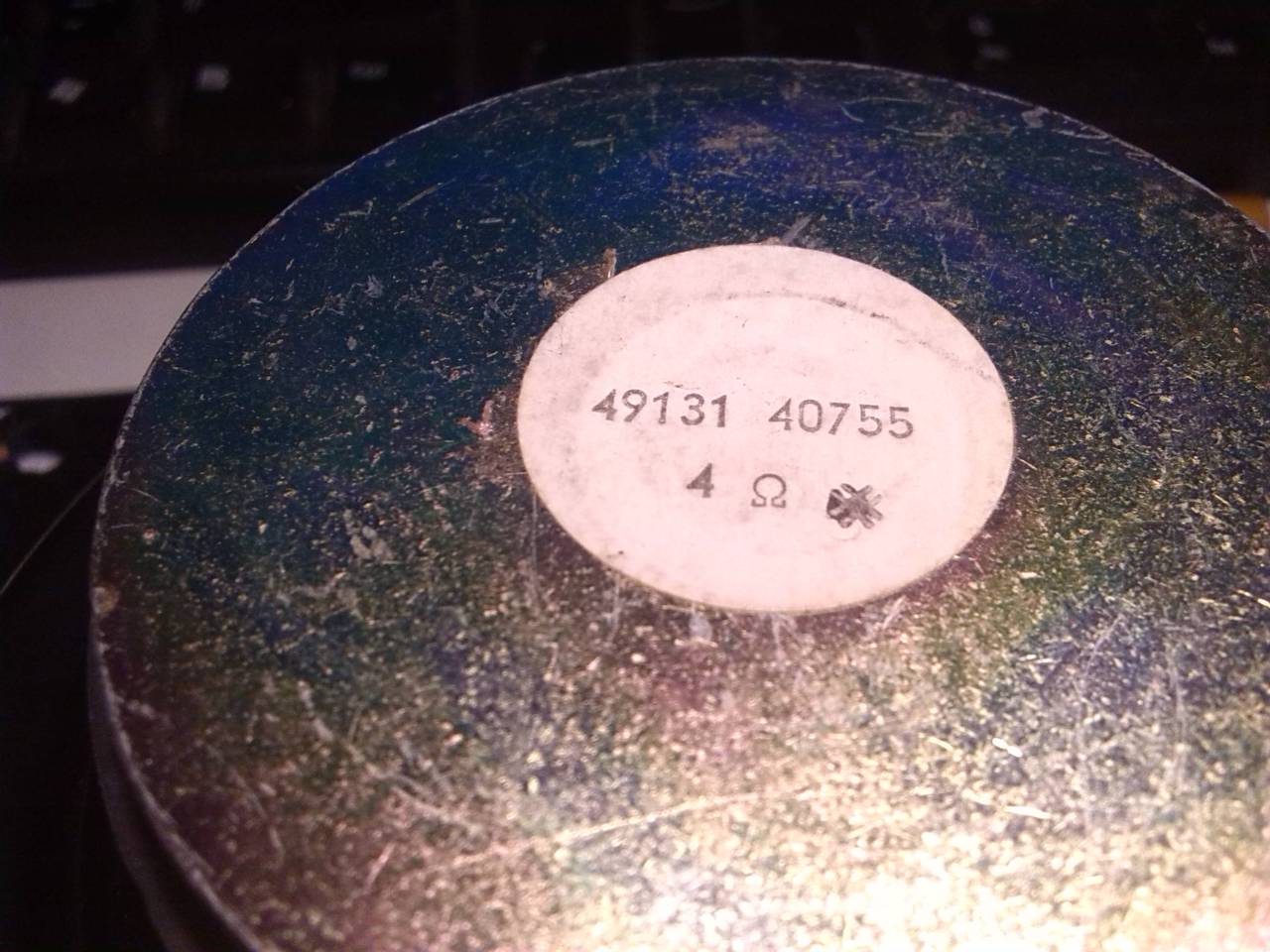

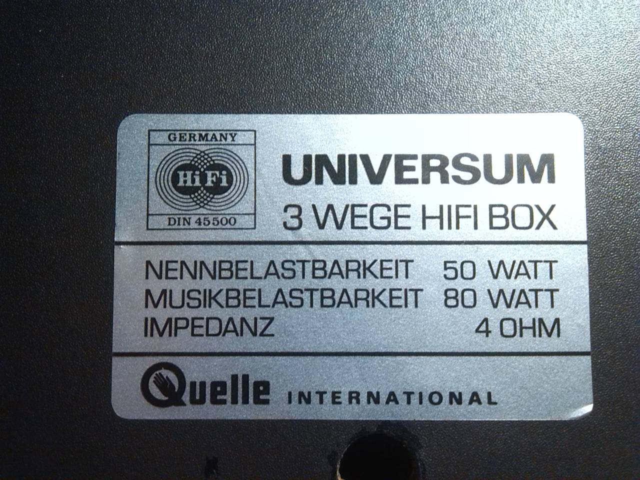

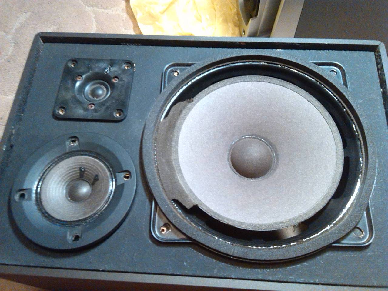

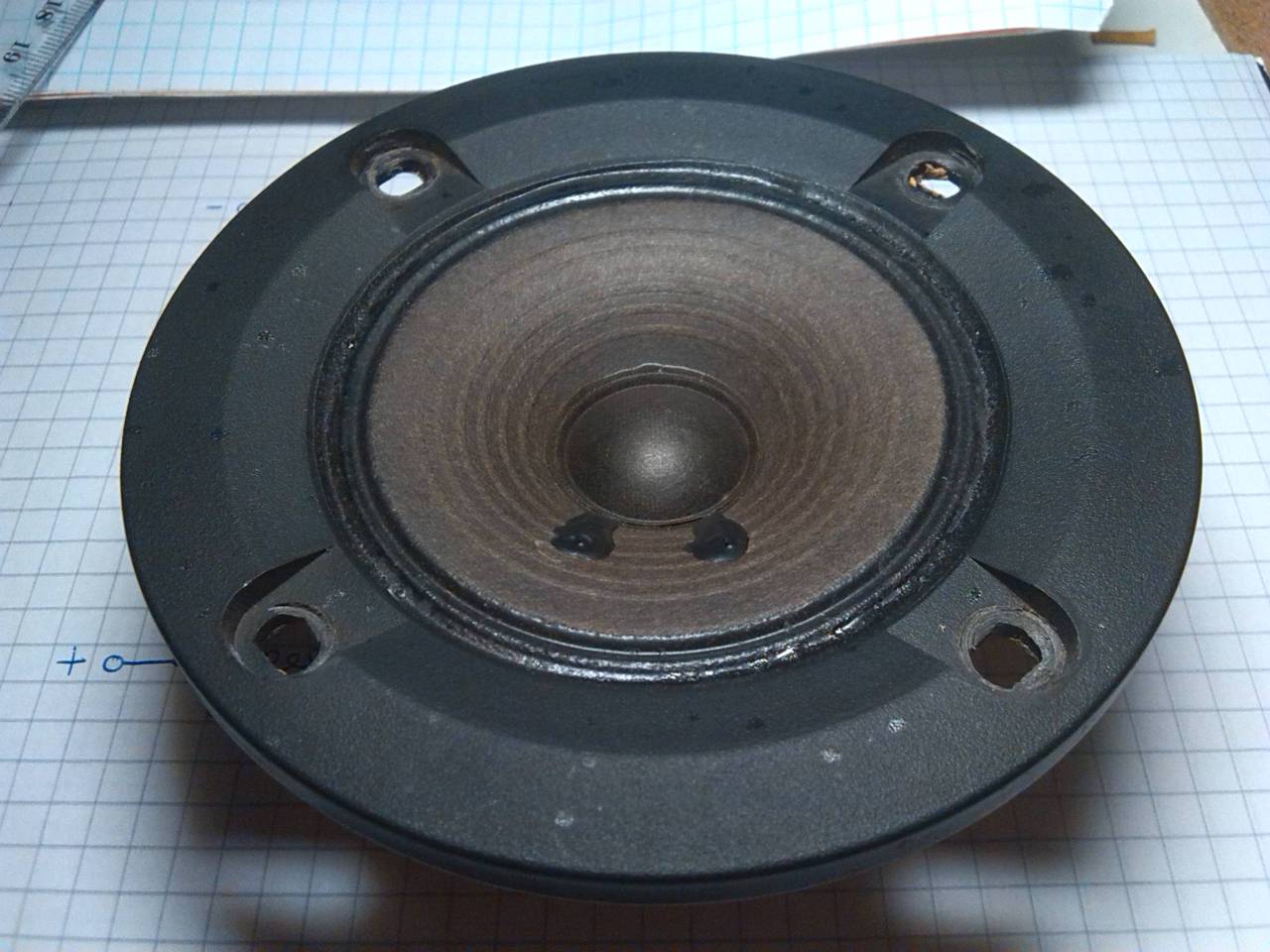

Egy 3 utas hangsugárzót javítok (Universum). A mély hangszórót peremezni kellett mind a kettőben mert el voltak porladva. Peremezés után összerakva elég szép hangja van ennek a darabnak is. Nem tudom hogy mihez volt én így kaptam azt a párt. Sajnos szét kellett szednem teljesen mert majdnem tőben elvágták róla a vezetéket, a kivezetésnél meg még el is volt törve. Így a hangváltóját is kivettem kitakarítottam a dobozt mert maradt még benne a régi habszélből darabok. Rezgéscsillapítónak ilyen üveggyapot szerűséget tettek bele. Egy kis érdekességet látok a hangváltóban hogy a magas és a piezo hangszóró között olyan huzalból csináltak tekercset mint amit a rádiókban az AM antennánál használnak, a mély hangszóró előtt lévő tekercs réz huzalból tekerték és ferrit vasmagba tették.. Már ha szétszedtem vissza is rajzoltam a gyári hangváltóját hátha valakinek még jól jön (a tekercsek értékeit én mértem).
Véleményeket várok a gyári hangváltóról (mennyire jó vagy nem).
(#) martin66789 válasza martin66789 hozzászólására (») Szept 2, 2018 /
A lemaradt képek.

(#) uniman válasza martin66789 hozzászólására (») Szept 2, 2018 /
Hello! "Piezo" nincs köztük...az a magassugárzó.
A "magas" pedig a középsugárzó: Bővebben: Link
ITT gyármány a hangszórók mindegyike.

(#) tothbela válasza Mzolee hozzászólására (») Szept 15, 2018 /
Ha nem tévedek, talán ezek nem sima izzók, hanem kimondottan hangsugárzóhoz vannak gyártva. Az egyik hazai hangszórós webáruházban van is ilyesmi. De lehet hogy csak egy normál szofitta autós izzót adnak többszörös áron.
(#) elektrorudi válasza tothbela hozzászólására (») Szept 15, 2018 1 /
Szerintem a "b" válasz a helyes. Minden izzó ugyan úgy működik. A külömbséget a hangsugárzó paramétereinek kell meghatározni, nem pedig a felhasználás helyének.
