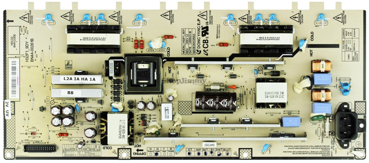

(#) gubík gábor hozzászólása Aug 11, 2018 /
egy a mellékletben levő háttérvilágításával van gondom ami egy Samsung LCD tévéhez van.Ha csak külön ezt a panelt áram alá helyezem egy villanásra beindul az inverter, ha kihúzom a tápkábelt és várok egy kicsit (amíg kisülnek a kondik) újra bedugva csak villan egyet. Ha össze van kötve az alaplappal akkor fel sem villan.Valamilyen letiltás? Hang van az LCD-n a képet nem tudom beazonosítani erősebb lámpával sem.
