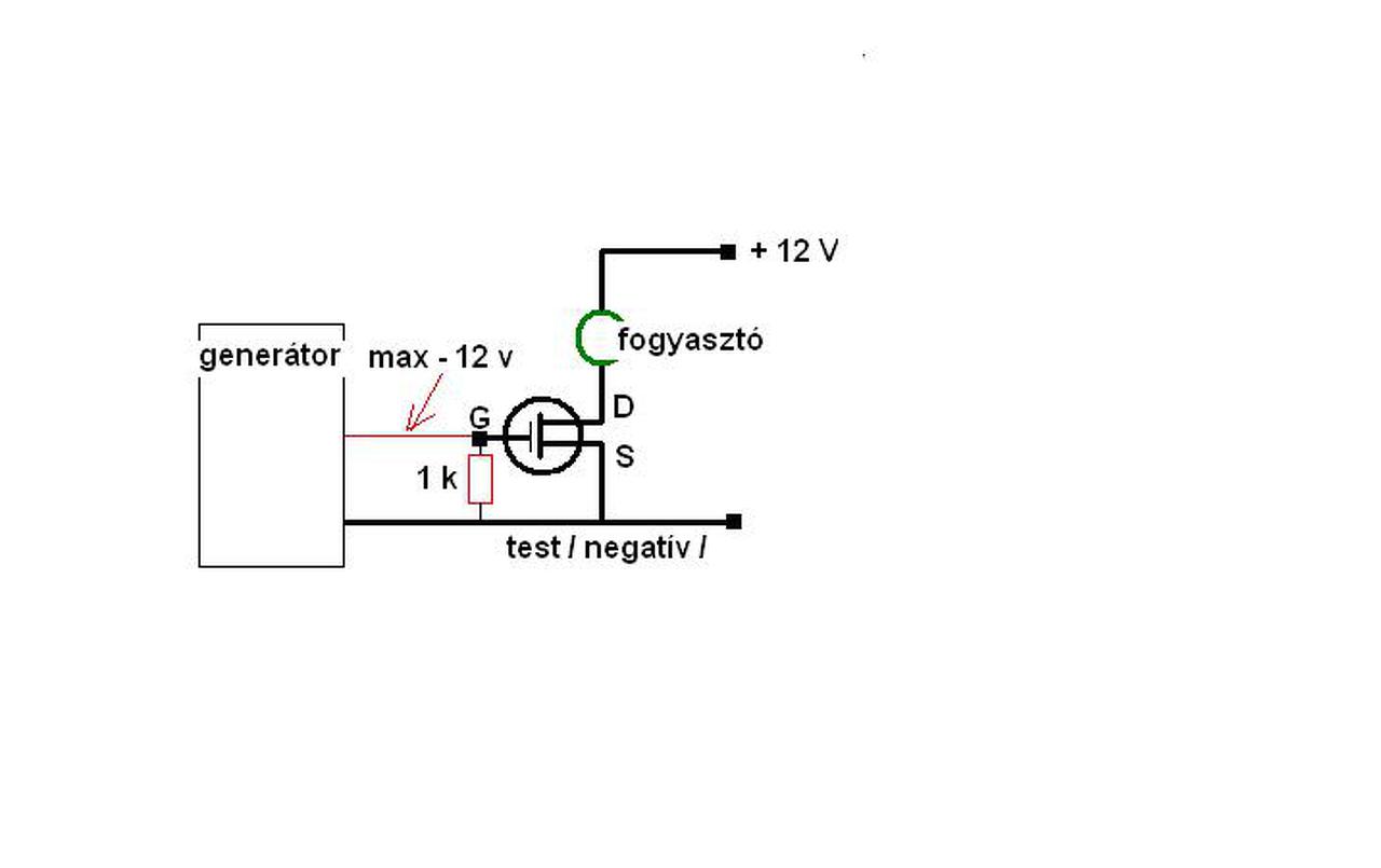

(#) akos306 hozzászólása Ápr 14, 2012 /
Sziasztok !
Aztóban szeretnék FET-tel kapcsolni valamit,de elakadtam. P csatornásat vettem,mivel a fogyasztó testelve van. (típus : IRF 4905). Akárhogy kötöm be,nem jó. Vagy enm kapcsolja a teljes feszültséget,vagy gate-re kötött vezérlés nélkül is zárja a kört.
Hogy csináljam ?

(#) kadarist válasza akos306 hozzászólására (») Ápr 14, 2012 /
Negatív feszültséggel kapcsold a FET-et.

(#) reloop válasza akos306 hozzászólására (») Ápr 14, 2012 /
Szia! A motor könnyen kárt tesz a MOSFET-ben Important: A link 1-es ábráján a -12V értelem szerűen felesleges számodra, a motorra kéne egy párhuzamos visszáramú dióda, hogy testtől negatívabb impulzusokat rövidre zárja.
(#) akos306 válasza reloop hozzászólására (») Ápr 14, 2012 /
Köszönöm neked is,elvileg így képzeltem el eredetileg is,de valahol hiba csúszott a dologba.
Valószínűleg a - statikusan érzékeny - gate kapott káros impulzust. A linkben szereplő 10k gate-source ellenállás lehet 1k is a biztonság kedvéért, és célszerű a MOSFET első kézbevételénél közvetlen a lábakra felforrasztani.
Ez komoly ? Ennyire érzékeny a dolog ?
Ha egyből nyákba ülteted az is jó.
Mivel eddig csak mint relé-meghajtót jártam körül a témát, nem ugrott be elsőre: mérd meg a motor egyenáramú ellenállását, az ebből számított áramerősséget feltétlen teljesítenie kell a MOSFET-nek.
