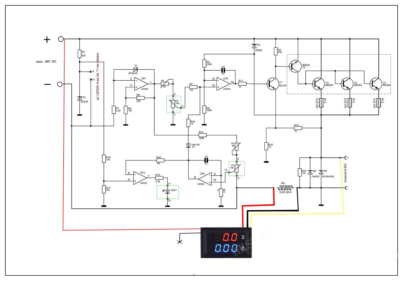

(#) sdrlab válasza (Felhasználó 122012) hozzászólására (») Aug 18, 2018 /
Ide nem feltétlenül kell negatív segédtáp, mivel ezek az IC-k le tudnak menni 0V-ig is működésben.
(#) (Felhasználó 122012) válasza sdrlab hozzászólására (») Aug 19, 2018 /
Mint ahogyan feltettem az én működőképes tápomat, abban sincs, csak egy páran mégis olyat építenek.
(#) sdrlab válasza (Felhasználó 122012) hozzászólására (») Aug 19, 2018 /
Ízlések és pofonok.... ))
No igen … ennyi, de működik 24 éve.
Én elhiszem neked, miért ne működnie? ) Az általam tervezett tápokban sem szokott lenni segédtáp..., nem szeretem a velük járó macerát! Viszont így jobban meg van kötve az ember keze, mert az OPA-k csak kis része használható ilyen módon...

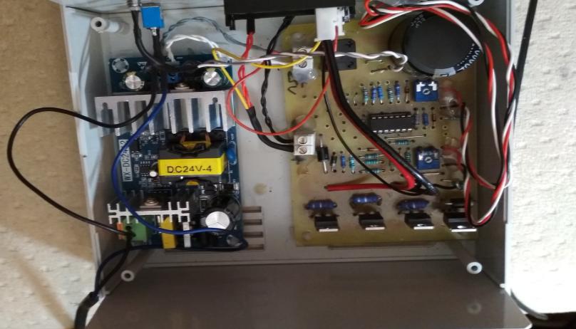

(#) Akashi hozzászólása Aug 19, 2018 /
Én így építettem meg végül annyi változtatással, hogy BD242 helyett BD244, és a BD249 helyett BD911 került bele. Bár ahogy nézem egy darab TIP35-tel is működne mert az állandó aktív hűtésről egy ventilátor gondoskodik.
A tápellátást egy 24V 6A-es kapcsoló üzemű tápegység modullal oldottam meg.
A képen még félkész állapotban van. A hűtőborda nincs felszerelve, a ventilátor pedig a ház felső burkolatába van beépítve ami a levegőt befelé fújja. Ez ugye nem látszik a képen.
Az áramkör tökéletesen működik, de ami nagyon megszívatott az élesztés során, az a gagyi műanyag házas potméter.
(#) Hp41C válasza (Felhasználó 122012) hozzászólására (») Aug 19, 2018 / 2
A referencia áramkör indulása lehet bizonytalan. Ugyanis két állapota lehet:
- Ukiref > 0: Ekkor be fog állni a Ukiref = Uz1/R8 * (R8+R5)
- Ukiref = 0: Ekkor Iz1 = 0 miatt az Ukiref megmaradhat 0V -nak.
Ezen segít a negatív segédtáp.
(#) (Felhasználó 122012) válasza Hp41C hozzászólására (») Aug 20, 2018 / 3
1994-ben a kornak megfelelően ez állt rendelkezésemre.
Én így építettem meg ...

(#) Hp41C válasza (Felhasználó 122012) hozzászólására (») Aug 20, 2018 /
Szerencsés vagy! De voltak már ebből származó problémák.
