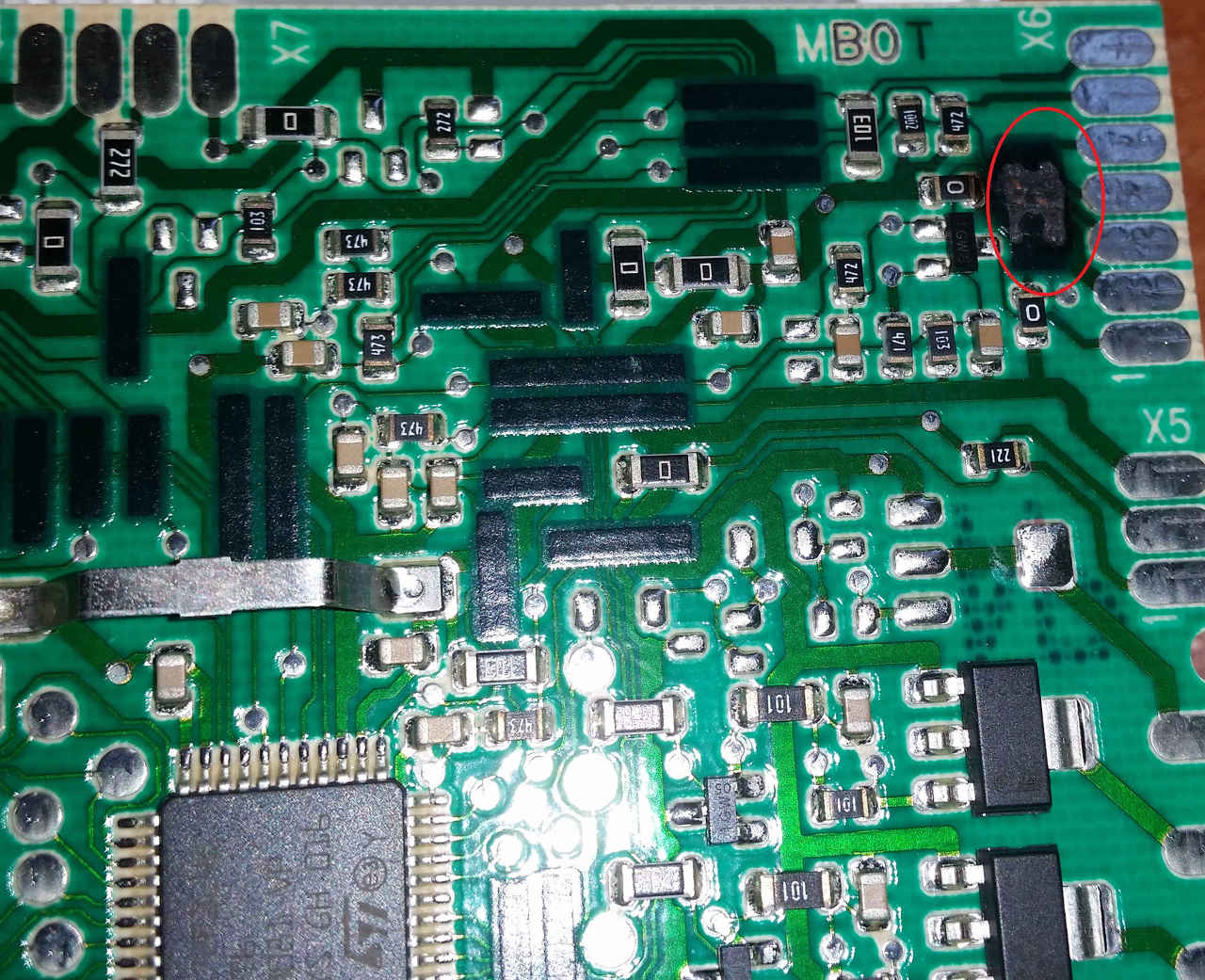

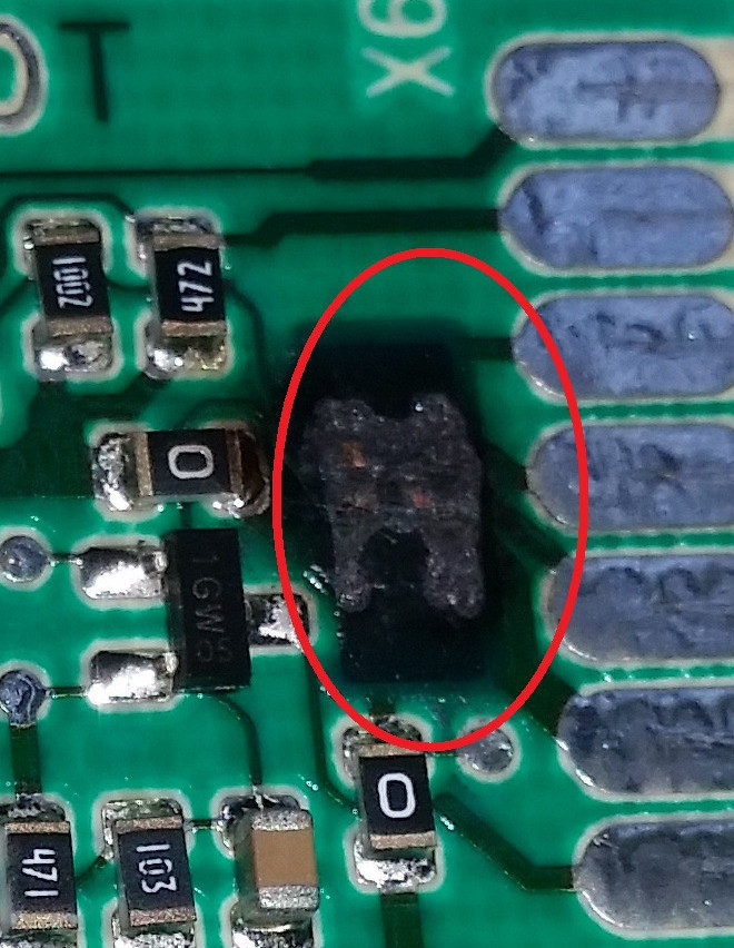

A Bosch SGS55E92EU/36 mosogatógépben, vezérlőpanel megéget. Az alaplapon 4 db vezeték meg szakadt, ebből kettő van használatban, ennek a beazonosításában kérek segítséget tőletek!
itt írnak valamit róla és vannak képek is. https://www.elektroda.pl/rtvforum/topic3371610.html https://elektrotanya.com/bosch_sgs55e92eu-33.pdf/download.html A hozzászólás módosítva: Aug 20, 2018
az a baj, hogy egyrészt nem látom, hol csöpög, másrészt meg kivettem a tálcát az úszóval (hugarocell) csak a mikor kapcsoló van rajta, tehát elvileg nem érzékel vizet maga alatt és mégsem megy
Köszi a linket. A Lengyel oldalon azt írták "szén híd" (a Google-fordító szerint), ennek az alkatrésznek mi lehet a rendes neve vagy mivel tudnám helyettesíteni? A bekötéseket így sikerült megoldani: 4-C "szén híddal", 1-D, 2-E, 3-F. Most drótdarabokkal összeforrasztottam, így működik a gép, viszont kicsit félek a szén híd helyett, drót híd, tartós lesz-e?
Az csak sima átvezetés. Szerintem jó lesz az dróttal is. Tartósnak biztos tartós lesz. Ezzel a megoldással kikerülik a több réteges nyákot szerintem ennyi.

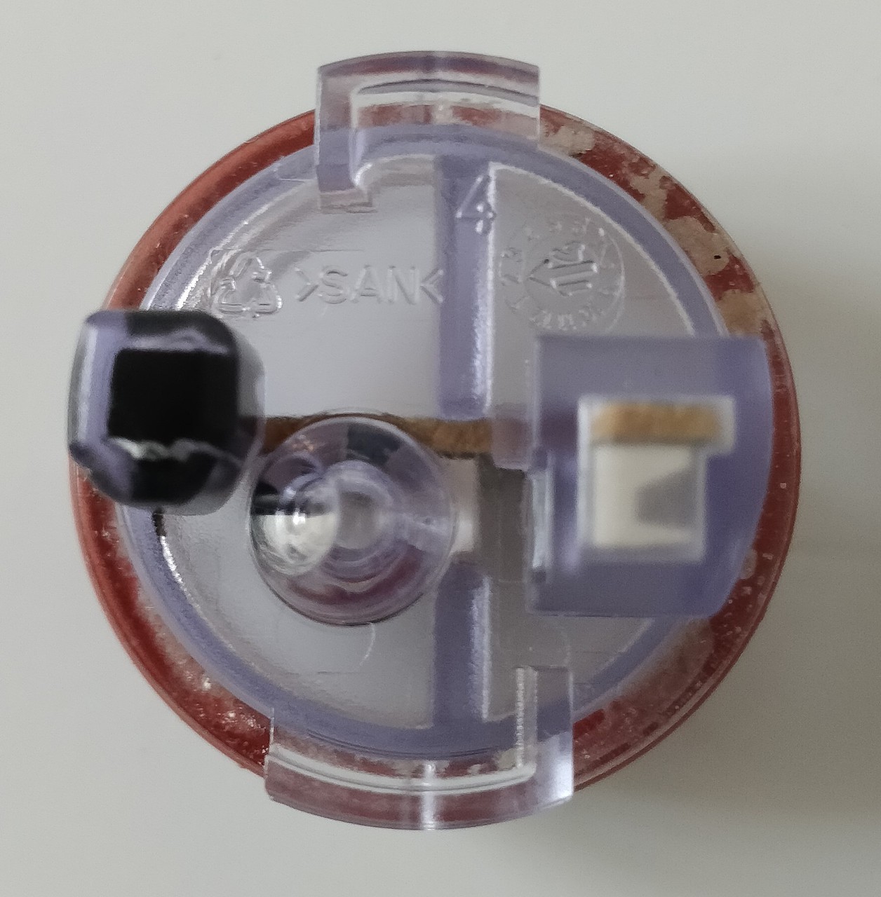

Kedves fórumozók! Van egy Whirlpool ADP8673A mosogatógépünk, ami természetesen a hosszú hétvégén a fenti hibakóddal állt meg. A kézikönyve szerint ez a következők miatt történhetett: 1, Szennyezett vagy eltömődött szűrők. - Természetesen a szűrőt kitisztítottam 2, Túl kevés víz van a mosogatógép vízrendszerében. - Hát nem tudom mennyinek kellene lennie (kb. 2 cm magasan állt) 3, A lefolyócső rosszul van bekötve. - Hát menet közben még a manók sem kötötték át ![]() 4, Magas belül a hab szintje. - Ha nem teszek mosogatószert a gépbe akkor is így áll meg, tehát ez sem ok Leírnám a hibás működést: Bármelyik programnál előjön és kb. így is zajlik le: A gép elindítása után rendesen engedi le, majd be a vizet. Elindul a mosogatás alsó és felső karok forognak (észre lehet venni az eltérő hangról). Szépen melegíti a vizet, de kb. negyedóra múlva a mosási folyamat megáll, majd félperc múlva, mintha kevés lenne a víz enged hozzá, nem sokat, a csap 2 mp-ig van nyitva. A mosás folytatódik, de pár perc múlva a megállás-víz hozzáengedés és folytatása mosásnak ismétlődik kb. 5x-6x. Egyszer-csak úgy érzi, hogy már sok benn a víz és a fenti ciklus (ami szintén 5x-6x fut le), már 2 mp-es kiszivattyúzással történik. A következő megállás hosszabb ideig tart kb. 2 perc, ezután teljesen leszivattyúzza a vizet, majd újra enged be tiszta vizet, olyan mintha elölről kezdené a programot, de kb. 5 perc után csippan egyet és az F6 E3 hibakódot dobja, majd leszivattyúzza a vizet. Olvasva a fórumot az optikai vízszint? víztisztaság? mérőre terelődött a gyanú, ezt megtisztítottam de nem segített. Kivettem, de minden féle műszer nélkül nem tudtam megállapítani jó-e. Az alábbi képen nem sok jelölés látszik. Ez alapján tudok hozzá venni ilyet, ha ez a rossz? <kép:Optikai érzékelő> A víz be-ki engedés miatt megnéztem a labirintot, ki is tisztítottam csak egy helyen nem tudtam, mert csak egy 2 mm-es lyukon tudtam egy kis drótot bedugni, ami a harmadik kanyart már nem akarta bevenni Ez a labirint egy zsákutca nincs másik kijárata. Mivel ezen semmilyen érzékelő sincs nem tudom mit csinál. (valami szerepe van mert csak heccből nem tették volna oda) <kép:Labirint>A fórum szerint a vezérlésnél is lehet gond, amit Ti X1-es feszültség csökkentő kondenzátor kapacitás csökkenés miatti cseréjével orvosolnátok. Ha jól látom ezen a vezérlésen nincs ilyen. Direktbe megy a 230V egy Greatz-hídra majd egy 120µF 450V elkóra. <kép:Vezérlés> Ha rosszul látom szóljatok. Ami érdekel: 1, Mi a baja a gépnek ![]() 2, Az optikai érzékelőt hogyan lehet letesztelni, hogy azzal van a gond? 3, A labirintusnál az a zsákutca mit csinál? 4, Valójában milyen idődiagram szerint működik ez a gép? Ha valaki tud egy letöltési helyet megköszönném. 5, Vezérlési hiba-e, ha igen javítható-e a panel? Mindennemű választ szívesen fogadok: Tivadar
A víz keringető motorról is teszel fel képet.? De tulajdonképpen mindegy is. A keringető szivattyú motortengelyét meg kellene vizsgálni, hogy lötyög e a perselyben a tengely. Ha az jó akkor optikai szenzor hiba. Hiába méregeted ki az opti szenzort nem elektromosan szokott behalni hanem hajszálrepedések keletkeznek a plexin amiben benne van az optika. Ezért nem mér rendesen. Lehet kapni az orczyban utángyártottat az elviselhető áron van 4000ft környékén. Esetleg óvatosan 200Cfok körül hőlégfújóval óvatosan megmelengetni a plexit Nekem már volt, hogy segített de volt hogy nem. Ja a legvégére. Legelőször cserélj reed relét a bemenő vízmennyiség mérőbe. A hozzászólás módosítva: Aug 21, 2018
A reedet kimértem jó, (legalábbis "szakadás vizsgálóval"). A keringetőt nem néztem jó nagy erővel nyomja a vizet, ha hirtelen kinyitom az ajtót látom. Ezt az optikai vackot lehet, hogy megrendelem, ennyi belefér.
A reedet ne méregessed cseréld. (tapasztalat) Az hogy nyomja a vizet a szivattyú az csak egy dolog. Attól még kilehet kopva a persely. Egyszer megy egyszer nem . A forgórész bele ér az állórészbe és vagy megnő az áramfelvétel amit figyel. Az ingadozó áramfelvételből azt hiszi, hogy kevés a víz benne ezért enged rá.Vagy egyszerűen néha lefogja úgy hogy nem is pörög ez már a végkifejlet.

Vannak reedjeim, de azt hiszem ilyen kicsi nincs. A hétvégén újra szétszedem, és megnézem a mennyire kotyog a forgórész. Ui.: Azt hiszem érzi a vesztét, most rendesen mosogatott. o-)

Nem átvezetés, hanem védelmi szerepe van. Ha a szenzor meghibásodik akkor ez "füstöl el". A biztosítékot is meg lehet patkolni egy drótdarabbal. üdv
Ok persze. de akkor mit tegyen a helyére? Így se élte túl a gixert. És ha elolvasod a lengyel fórumot, na ott sem ért semmit az a védelem. És még láttam egy párat. Kíváncsi lennék hányan pótolják azt a szén átvezető védelmet. Vagy egyáltalán hány háztartási gépes javítja meg olyan technológiával mint a gyári.
Inkább vetetnek egy új elektronikát. És az sem fogja tovább bírni mert már van minden más baja a gépnek ami előbb utóbb az elektronikán csattan.
Minden carbon hídnak megvan a specifikációja. Azzal egyenértékűre kell cserélni. A híon túl már a microvezérlő bemenete van.
Véleményed szerint, jobb lenne ha biztosítékra cserélnem az átkötést? Ebben az esetben segítségre szorulok, vajon hány mA-es legyen?

A karbon átkötéssel egyenértékű ellenállást tegyél oda. Ha megméred a többit a panelon látni fogod az értéket. 10-200 ohm közötti érték jó.
