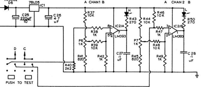

Az STA25 gyári kapcsolásban csatornánként egy kis áramkör - LM393 - figyeli a katódáramokat. A kis komparátort valószínűleg be lehet lőni arra a beállított áramot figyelni 2 LED-el. Egyszerűsége folytán készítek néhányat és megnézem, mennyire jól használható. A katódellenállások nálam 1.2 Ohmosak lesznek és a várható nyugalmi áram 35 mA. Ha meglesznek a trimmerek hozzá, beszámolok a hasznosságáról, avagy nem hasznosságáról. A hozzászólás módosítva: Aug 21, 2018
