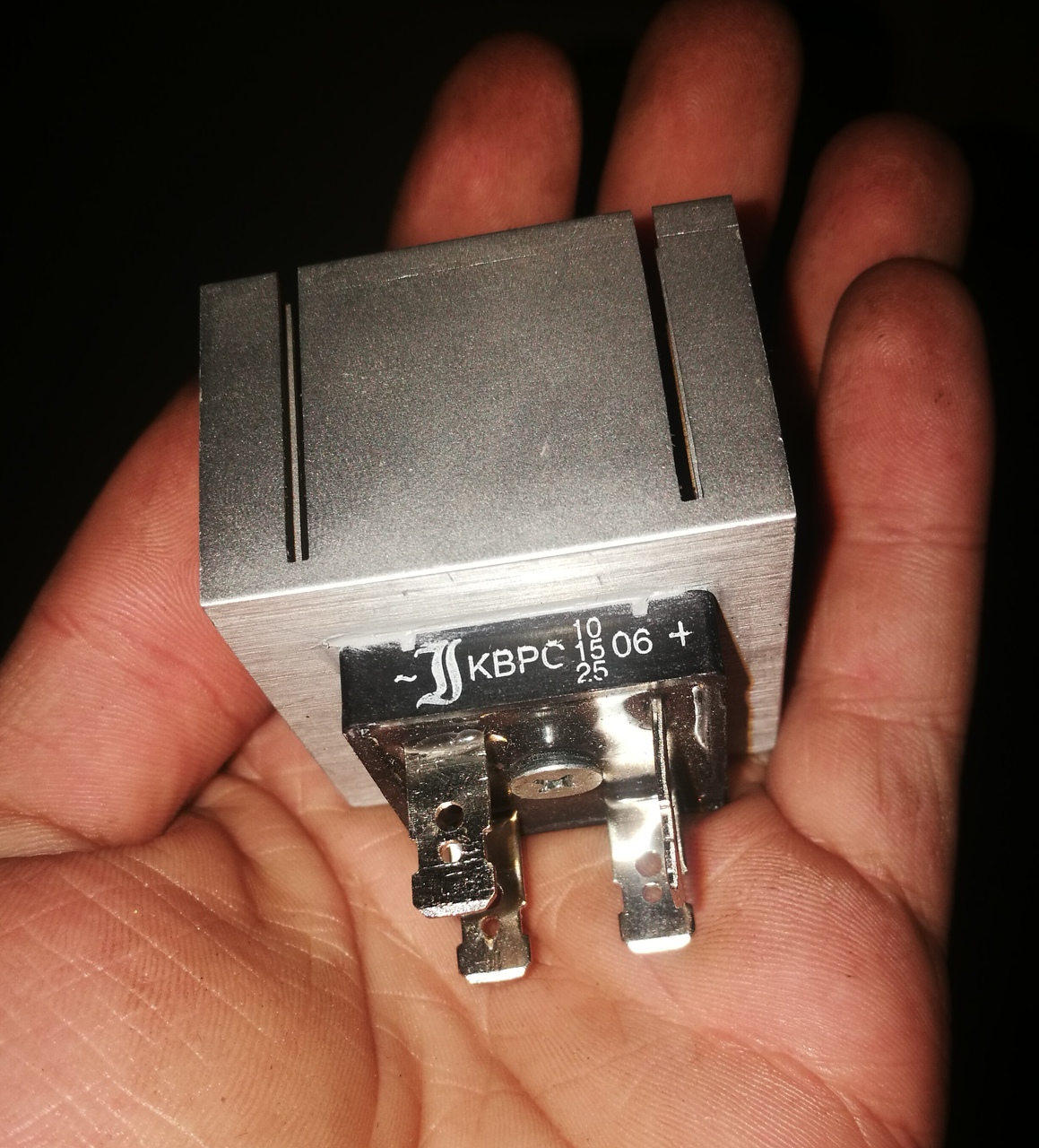

Rendben beszerzem. Esetleg táplálásnak valami javaslat? Volt aki nem ajánlotta ezt a kapcsoló üzemű tápot amit fentebb fotóztam. És itt a graetz, a hűtőborda egy alaplapról van és mx2 paszta van közte.
(#) reloop válasza HEXA007 hozzászólására (») Aug 24, 2018 /
A 2x12 V-os transzformátorod szobai zenehallgatáshoz bőven elegendő, ha kevésnek bizonyul az elért hangnyomás, csak akkor váltanék 2x30 V 200 VA-es trafóra.
A graetz rendben.
A csöves előerősítő 12 VAC tápfeszültsége feltétlen menjen a végerősítő tápjától független szekunder tekercsről.

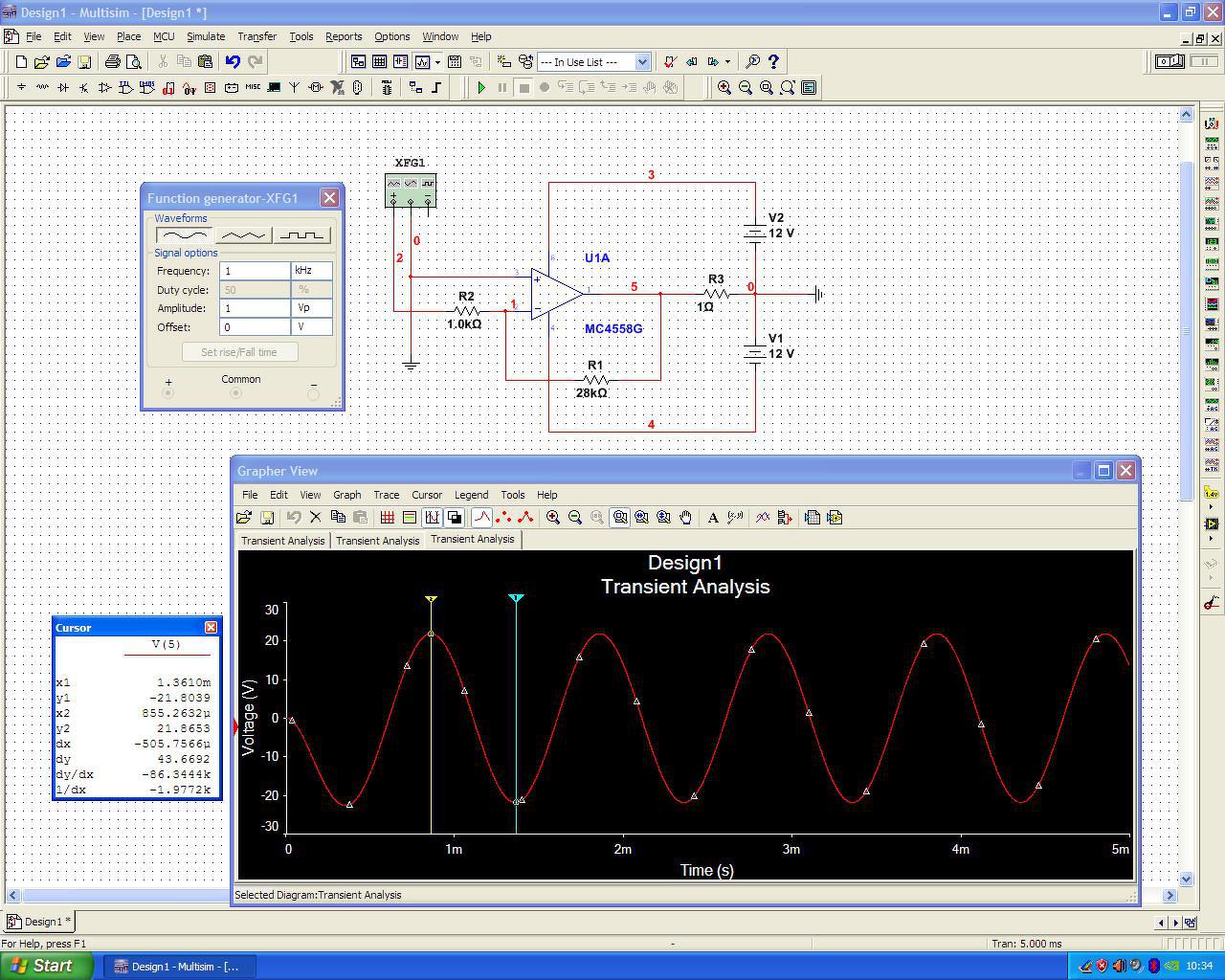

A minap kísérletezgettem multisimben egy erősítő kapcsolással a szimuláció jól sikerült , megépítettem és , a bemenethez érve jónak mutatkozik , de viszont ha jelet kap , akkor olyan mintha a jel lenémítaná az egészet! Miért lehet ez? Mint említettem , ez csak kísérleti dolog , én annyira nem vagyok jártas ebben , úgyhogy mindenféle segítséget előre is köszönök!
(#) reloop válasza black1989 hozzászólására (») Aug 26, 2018 /
Szia! Ennek a kapcsolásnak se füle, se farka. A gond inkább az, hogy a Multisim miért hozta ki ezt az eredményt belőle.
(#) black1989 válasza reloop hozzászólására (») Aug 26, 2018 /
Igen! Ezt kérdezem én is! Vannak gondok , kapásból az ic nem kap szimmetrikus feszültséget , ráadásul ekkora tápfeszből hogyan jöhetne ki ekkora teljesítmény , ha audió áramkörről beszélünk?
Te vagy a szaki ezért is tettem itt fel ezt a kérdést!
(#) Karesz 50 válasza black1989 hozzászólására (») Aug 26, 2018 /
A szimulátort "nem érdekli" sem az opamp tápfeszültsége, sem a kimeneti árama. Nem paraméterezték ezeket a MultiSim-ben. Akár 220 W-ot is le tud adni a 4558-as.
A kapcsolásod szimulációjában a végtranzisztorokon nem folyik áram, (többek között) emiatt nem működik a gyakorlatban a kapcsolás.

(#) black1989 válasza Karesz 50 hozzászólására (») Aug 26, 2018 /
Értem , hát eléggé hülyén van megcsinálva akkor ez a multisim , pontosabban a 13.1 verzió! Akkor akármit csinál az ember a progiban , majd akkor jön rá a hibákra , mikor már azt összerakta! Elég szomorú!
Egyébként , most beindítottam , szimmetrikus tápfeszt kap a 4558 , így szól , viszont hatalmas nagy a torzítás!

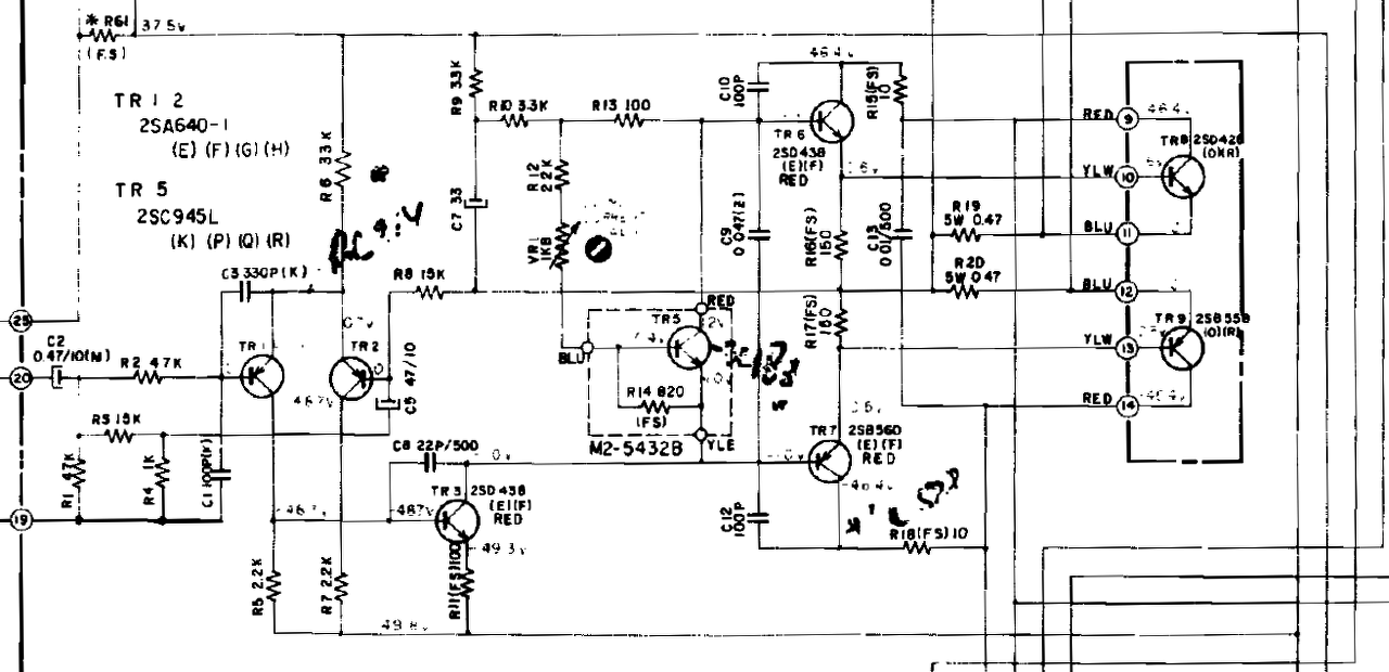

(#) CHZ válasza balais hozzászólására (») Aug 26, 2018 /
Végfokzárlat!
Ha tranzisztoros, végtranyó zárlat, meghajtók is tönkremehettek...
(#) mek-elek válasza balais hozzászólására (») Aug 26, 2018 /
A típusa pontosabban?
(#) balais válasza CHZ hozzászólására (») Aug 26, 2018 /
Sajnos akkor nem elég az ellenállásokat cserélni.
A típusa Akai am2400
(#) balais válasza mek-elek hozzászólására (») Aug 26, 2018 /
Akai am2400
Biztos nem. Hűtőbordán lévő tranzisztorokat ellenőrizd, C-E zárlatos lesz.
A hozzászólás módosítva: Aug 26, 2018
Kb mennyi a javítása?
Tudna esetleg valakit ajánlani? Kerepesi vagyok.
Végfok kapcsolását csatoltam, keress rá a végtranyók típusa szerinti árlistára.
Ha kapható, vagy helyettesítő típus, ára már irányadó lehet.
Mind két oldal elromlott?

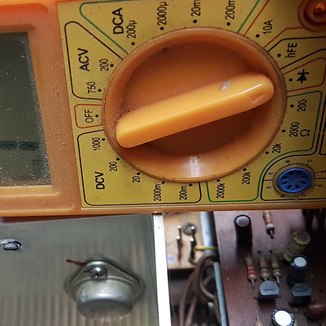

(#) balais válasza balais hozzászólására (») Aug 26, 2018 /
Bocs de még próbálkozok
Van egy ilyen műszerem
Melyik állásban kell mérnem és mi a jó érték?
