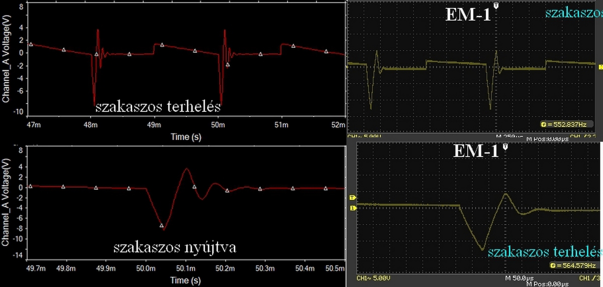

Ahogy arra a Karesz is utalt a mondandójában, ha nem azt kapod vissza amit várnál az nem feltétlenül csak a szimulátor hibája. Egyik sem tökéletes, nem csak a multisim hanem a többi sem, teljesen mindegy hogy melyiket használod. Azonban, ha tudod hogy milyen végeredménynek kellene születni a szimuláció során, akkor óriási segítség a szimulátor, és téves következtetéseid sem lesznek.
Nekem a kedvenc erősítőmre pl. a multisim adott amplitúdójú és frekvenciájú mérőjellel pontosan ugyanazt a 0,035% THD-t számolja ki, mint amennyit a valóságban az erősítőn a spektralab programmal mérek. De csatolok egy képet példának, ez egy labortáp dinamikus viselkedése (változó terhelésre adott válasza), ahol szintén nem látok nagy különbséget abban amit a multisim, és a valóságban a DSO ernyője mutat.

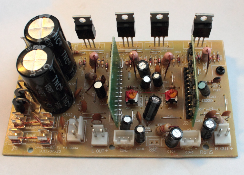

Dióda jelzésnél mérj a tranzisztor C-E kivezetéseire, szakadást kellene látnod, ha jó.

Egyik tranyó sem szakadt,ezek szerint mind kuka(4db). Gondolom hogy a 4db ellenállást is jobb ha cserélem.
Pontosan mit mutatott a műszer, lényeges az is, hogy melyik kivezetésein mértél.
Ellenállásokat is kimérheted, de cseréje jobb megoldás.
Az egyik oldalon 2db hamar 001 mutatott
A másik 2db 600 majd 700 majd 1000 majd 001
001 biztos zárlatos.
Másik oldalon lévők nem hiszem hogy rosszak. Úgy látom foglalatban vannak, kivéve mérd meg.
Igaza van
Csak az egyik oldalon rosszak Az ellenállásokat hogyan lehet kimérni?
Műszer 200 Ohm állásában, nem fog pontos értéket mutatni, de megállapítható, ha rossz.
Akkor egyik sem szakadt, csak a zárlatos tranzisztorok oldalán kapott kisebb sokkot 2db.
Végtranzisztorok cseréje szükséges, meghajtókat is érdemes lenne ellenőrizni (TR6/TR7).
R15/R16 ha megszakadt, akkor a meghajtók is biztos zárlatosak. A hozzászólás módosítva: Aug 27, 2018

Sajnos nem tudom melyik-melyik TR6/TR7).
R15/R16 Nem tudom beazonosítani Tudna esetleg segiteni,küldök képet es bejelölné? Köszönöm A hozzászólás módosítva: Aug 27, 2018
Köszönöm
Kellett egy kis idő hogy rá jöjjek hogy ez pont a masik oldal Akkor azokat is cseréljem. Köszönöm
A rossz oldalhoz tartozókat keresd, ahol a végtranzisztorok tönkrementek.
Mérd ki, ha rossz csere.

Aktív mélynyomóról lenne szó. 2 csatornás. Az egyik csatorna meghalt. Neten találtam hasonló rajzot róla. Esetemben GT1081 jelzésű TO 220 as tokozású végtranzisztorok vagy talán IGBT-k.? Mind a 4 egyforma. Nem tudom beazonosítani. Orosz fórumon már volt róla szó állítólag lehet helyettesíteni IRF540 fettel. Mit szóltok hozzá? Csatolok képet nem eredeti,nálam nincs megpatkolva a biztosíték.
