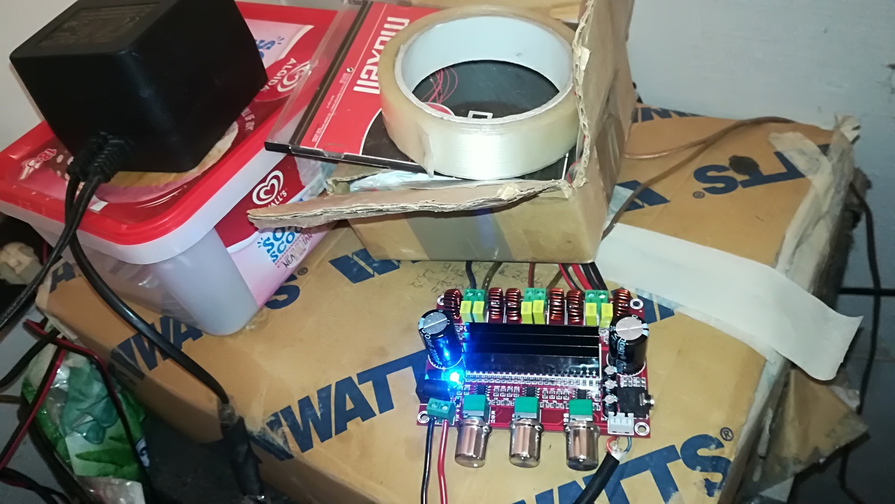

(#) zotya1983 válasza mhl hozzászólására (») Aug 27, 2018 /
Nekem a 2.1 es verzió van.Most érkezett egy hete aliexpresszről..Az első baki fordított tápot adtam neki (szemembe robbant a 10.000µF elkó) de így is szólt szépen (panelon lévő szűrők így sem sérültek),a kondi meg felrobban...Semmi baja azóta akasztottam rá egy sima ac 18v trafót egyenirányítással meg egy 6700Uf elna kondit 0 zaj és itt jegyzem meg a fetes amit imádok azóta a polcon van..Stabiltáppal és stabilizálatlannal is működik.. UI: A trafó csak 2.5A
de szobába olyan hangerőt produkál mielőtt leesne a táp hogy nem bírod ki...
Én tekertem rá még pár menetet hogy 18V ac meglegyen..25V dc. De nincs érezhető különbség az emelkedett fesszel sem max több a tartalék de olyan kicsivel hogy nem volt érdemes áttekernem.. És nem melegszik egyáltalán ez a tpa3116 semmit.. 95% hatásfok tuti megvan.. 2db storm audio mélyláda (400/600w terhelhetőség) (4 ohm) van a szub kimenetén meg 2 db selyem dóm a szélessávon persze le vannak választva

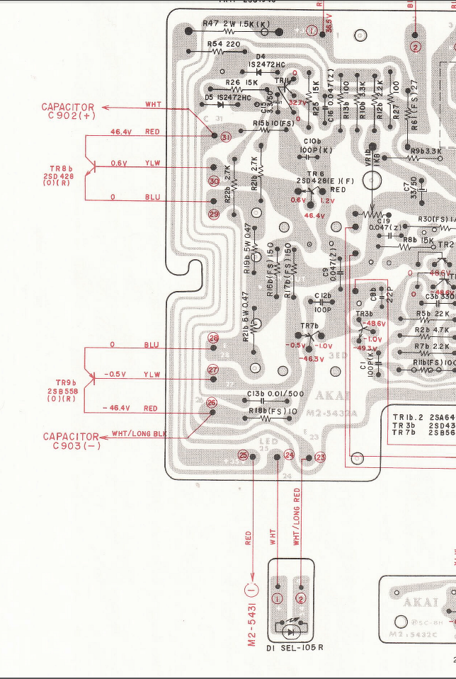

(#) balais válasza CHZ hozzászólására (») Aug 27, 2018 /
Köszönöm a segítségét
Egyik tranyó sem szakadt,ezek szerint mind kuka(4db).
Gondolom hogy a 4db ellenállást is jobb ha cserélem.
(#) CHZ válasza balais hozzászólására (») Aug 27, 2018 /
Pontosan mit mutatott a műszer, lényeges az is, hogy melyik kivezetésein mértél.
Ellenállásokat is kimérheted, de cseréje jobb megoldás.
Ez segíthet.
Ezen bejelöltem.

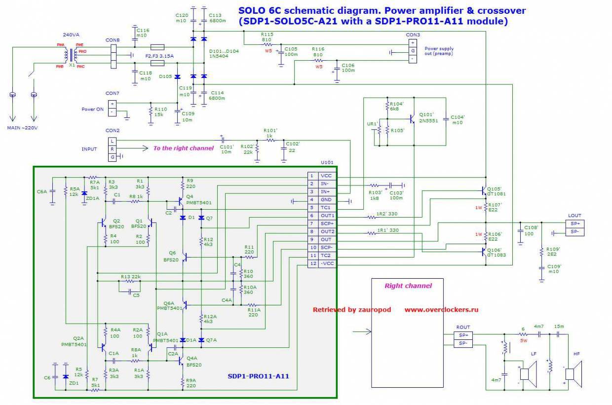

(#) mlaci989 hozzászólása Aug 27, 2018 /
Üdvözlet!
Aktív mélynyomóról lenne szó. 2 csatornás. Az egyik csatorna meghalt. Neten találtam hasonló rajzot róla. Esetemben GT1081 jelzésű TO 220 as tokozású végtranzisztorok vagy talán IGBT-k.? Mind a 4 egyforma. Nem tudom beazonosítani. Orosz fórumon már volt róla szó állítólag lehet helyettesíteni IRF540 fettel. Mit szóltok hozzá? Csatolok képet nem eredeti,nálam nincs megpatkolva a biztosíték.
