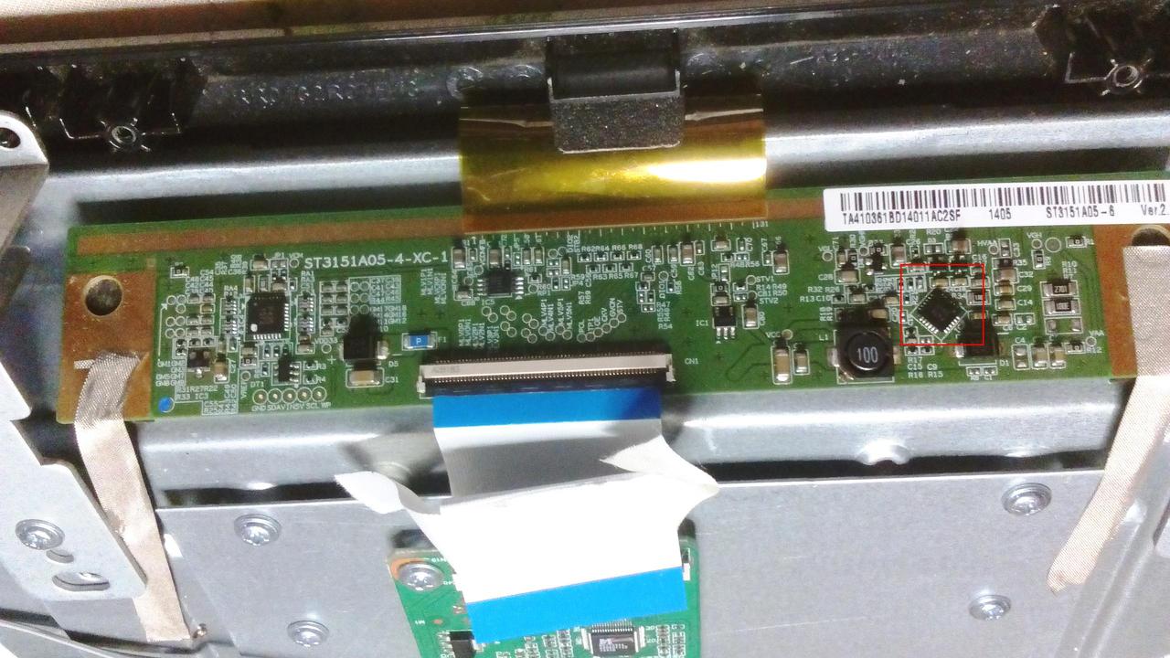

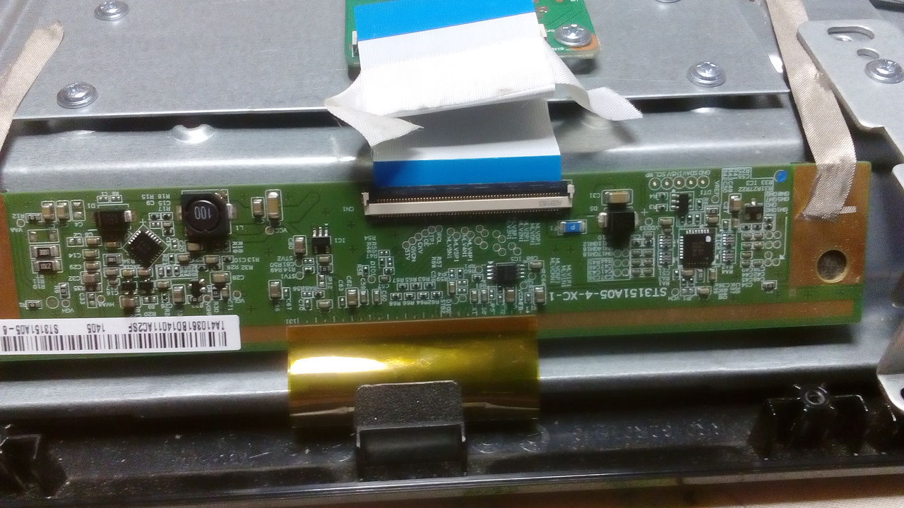

(#) Vadász Csaba hozzászólása Aug 25, 2018 /
Sziasztók !
Segítséget szeretném kérni alkatrész beszerzés ügyében vagy valaki fiókja mélyén lapul és szívesen megválna tőle. Anyagi ellenszolgáltatás fejében. Vagy egy rossz LCD kijelző T-con-án csücsül.
https://www.soselectronic.hu/products/mxm/max17075gtg-v-T438373
(Itt lehet kapni,de csak 75db vásárlása esetén. ) )
A t-con panel egyben van építve a kijelzővel és ezen helyezkedik el G5517 step-up converter IC.
Ez ment tönkre!!
helyettesítőit: MAX17075 ,AAT1177, EUP2681.
Küldök képeket róla.
Üdv: proci

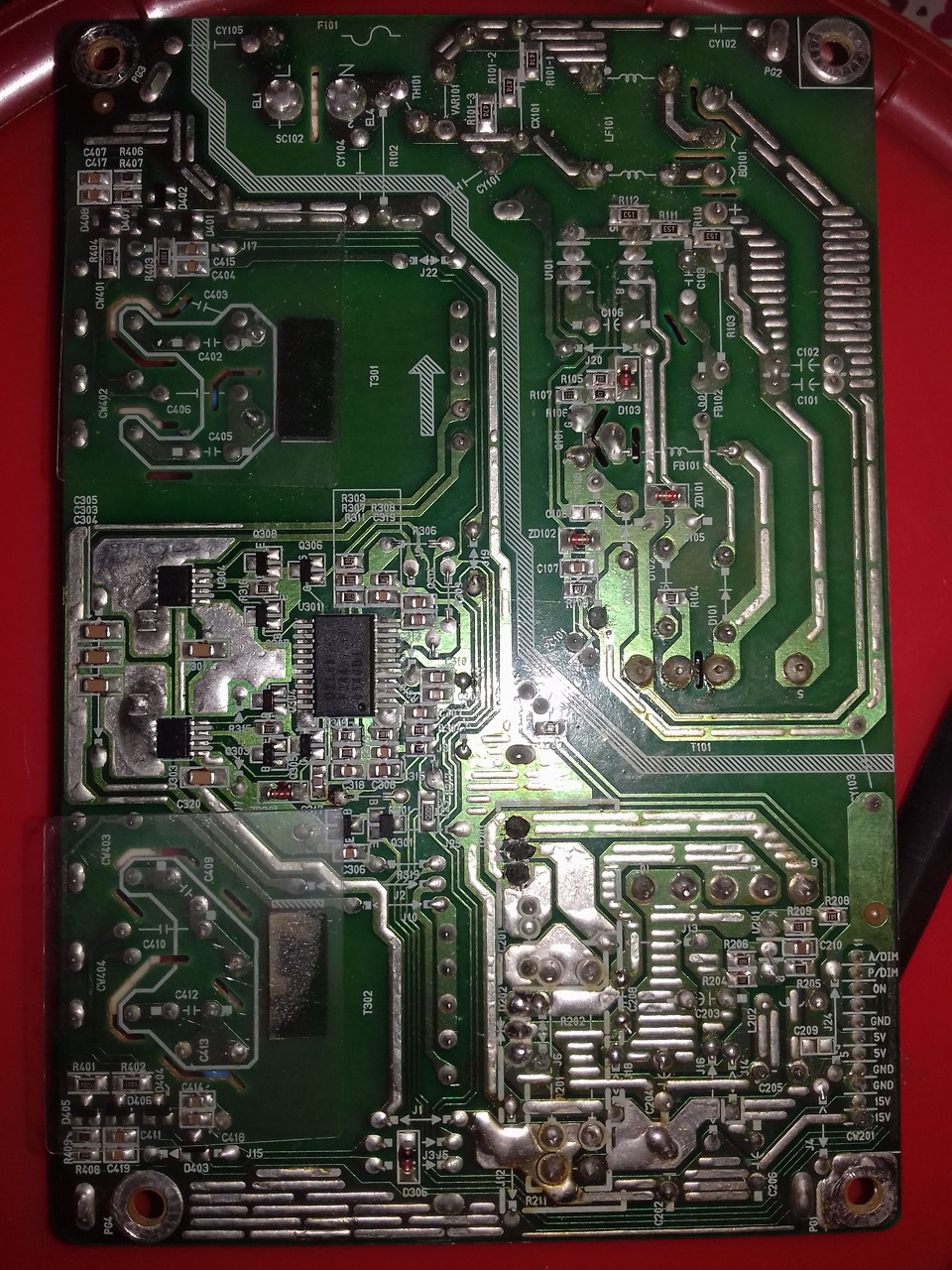

(#) zsa válasza yohnsee hozzászólására (») Aug 30, 2018 /
Igazad van csak van valami a tápal leválasztva is üzemel 5v 15v folyamatos. Csatoltam képet mit nézek meg rajta? Közben méregetek hát ha meglesz a ludas .
(#) yohnsee válasza zsa hozzászólására (») Aug 30, 2018 /
GND-hez képest mérd meg az ON pontot a tápon, van rajta feszültség?
Képen ha jól látom, barna vezeték.
Szerk.: Egyébként én az 5 évnél öregebb tápoknál kérdés nélkül cserélem az összes elkót. Majd utána kezdek el hibát keresni, így kiküszöbölve az önszopatás lehetőségét.
On pin 0V q302 tranyohoz megy (q301mellet van ) mint ha szakadt lenne diodaméresel csak egyfélekép van értéke. A/din p/din lábak is 0v
A hozzászólás módosítva: Aug 30, 2018

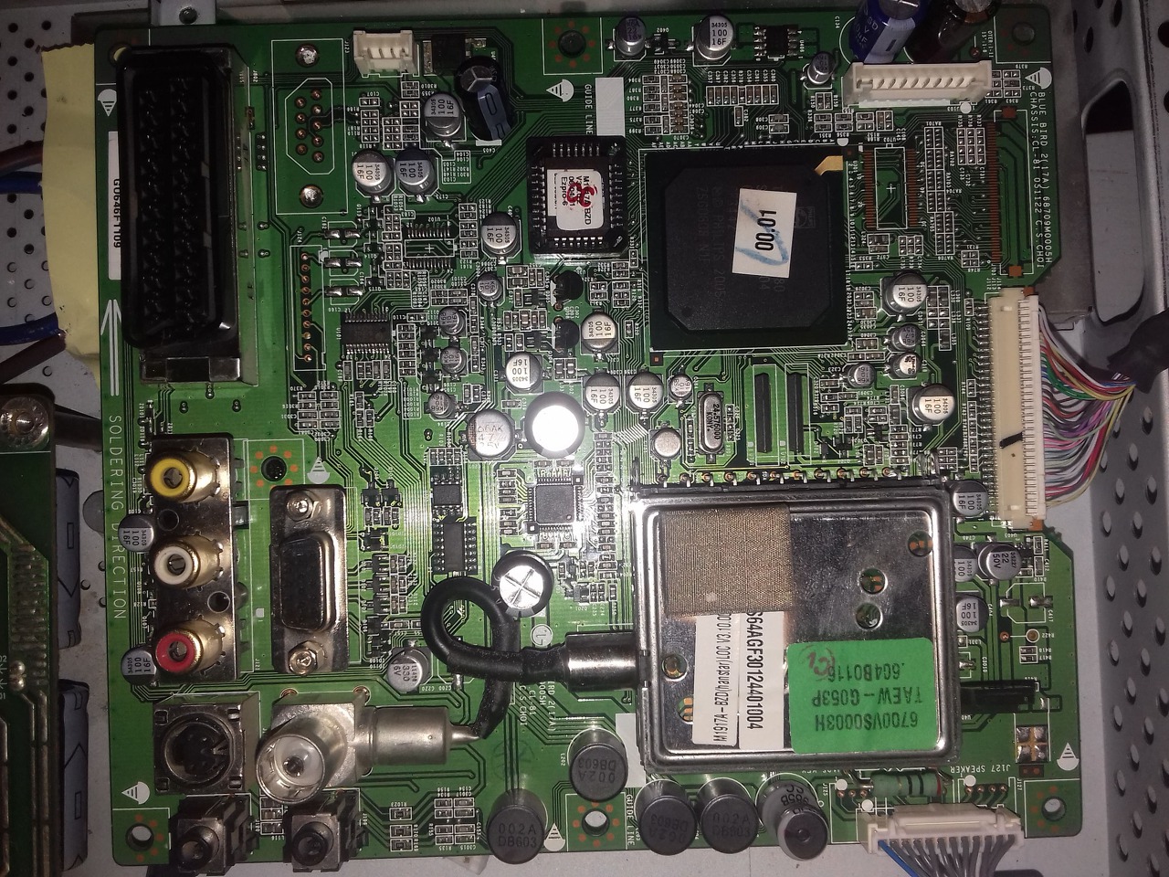

(#) yohnsee válasza zsa hozzászólására (») Aug 31, 2018 /
Ok, dugd vissza rá az alaplapot. Most meg kellene mérd a stabilizátorokat, előállítják-e a 3.3V-ot és az 1.8V-ot. Ezek U301 és U303 az általad linkelt rajzon.
Továbbá azt is mérd meg, nem-e ugrál a 12V és az 5V ág. Most is, alaplap nélkül fénycsővel, majd alaplappal is.
(#) yohnsee válasza yohnsee hozzászólására (») Aug 31, 2018 /
Még egy dolog: ha tudsz, tegyél fel az alaplapról is ilyen jó minőségű képeket, mint a tápról.
Ok, az első doksiból írtam az Uxx alkatrészeket.
Tehát, mértél feszültséget alaplappal és anélkül? (5V, 12V ág)
Utána, meg kellene keresd, hogy az alaplapon hova érkezik az 5V és a 12V. Ezek át fognak menni pár stabilizátor IC-n. Ezekből lesz 8V a hang erősítőnek, 3.3V és 1.8V a processzornak.
A hozzászólás módosítva: Aug 31, 2018
A második képen amit linkeltél, látsz 4 alkatrészt, ők a legnagyobbak. 2 láb és a hűtőzászló leforrasztva a lapra. Ezeknek lenne szükségem a pozíciószámára, alkatrész feliratára és hogy milyen feszültségeket mérsz a lábaikon. Ezek közül a jobb alsó mintha barnásabb lenne mint a többi, de lehet, hogy csak képzelődöm.

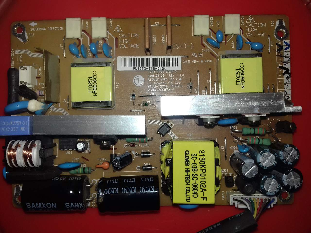

(#) zsa válasza yohnsee hozzászólására (») Szept 1, 2018 /
U704 7805 13.5v-5v
U409 7805 15v-5v
U404 U402 ba033 5v-3.3v
U403 1086 in3.3v Out 1.7V ez a beültetési oldalon van
Na most változás az állapotban csak van. Többszöri inditás után stanby vagy inkább kikapcsolt üzemód helyrejött ,power led kialszik. tápon megjelent a 5V 1-2 kimeneti lábakon, Pászor még az inverter is indult . Bekapcsolás után viszont a régi hibajelenség gombokra nem reagál.
Valami forrasztási hiba is lehet a scaler lapon méregetésnél azt piszkáltam most.
Jobb kepek Bővebben: Link

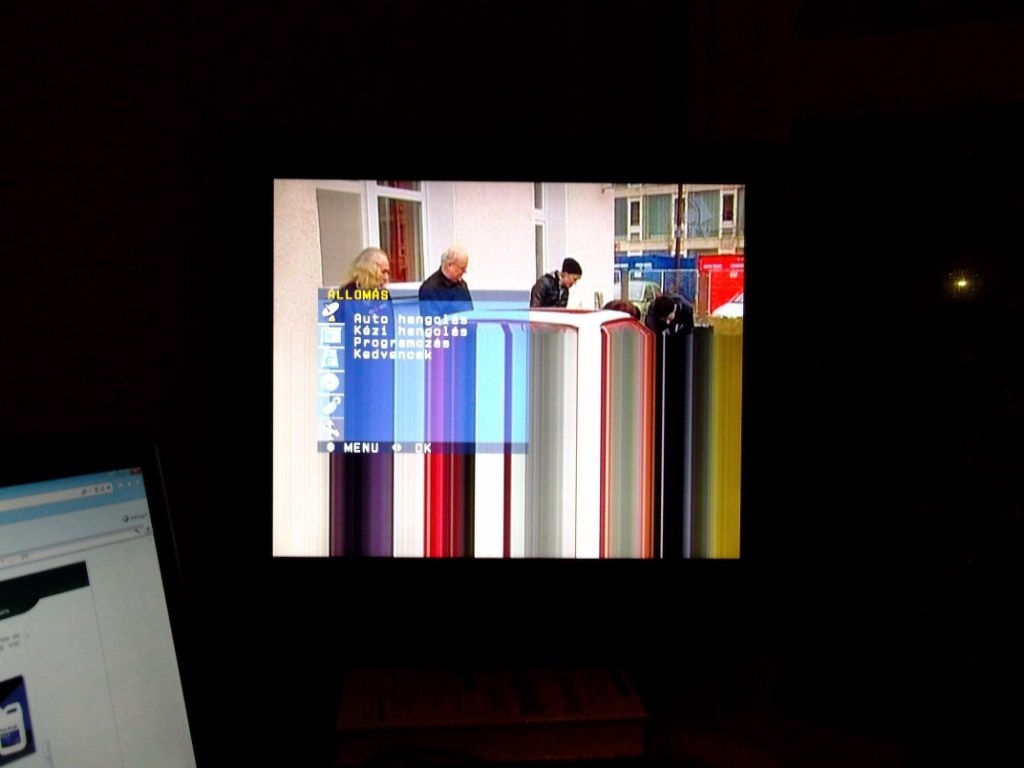

(#) zsa válasza zsa hozzászólására (») Szept 2, 2018 /
Nem haladtam előrébb javitás ugyben . Atnéztem jóformán az összes Uxx jelölésű ic tápellátását amik rendben vannak. Mivel jellenleg áramallá helyezés után bekapcsol , 2-3 mp mulva ki . Ilyenkor inverter nem kap on jelet igy nem villágit. Vezérlőgombokra bekapcsol tápfelé inverter on jel nincs , készülék teljes fagyás kikapcsolni sem lehet.
Az inverternek mi adja az on jelet?
Ano ellőte volt már más hibajellenség is csatolok képet . Kb 20 perc után fagyás gombok irányitás terén aztán + 10perc müködés képfolyásra ment át a hiba . Kép folyamatos csak szétfolyva hang van , semire nem reagált.
Nem lehet eprom vagy szoftver hiba ami mostanra mégjobban bedöglöt?
A hozzászólás módosítva: Szept 2, 2018
(#) Gafly válasza zsa hozzászólására (») Szept 2, 2018 /
Lehet Te nem annak érzed, de a második csatolmány nagyon vicces
Szoftver mitől romlana el, ha nincs frissítve?
Az a frissítéstől szokott (legalábbis nálunk )
ROM frissítés ártani szerintem biztosan nem fog, ennél csak előbbre jutsz vele, de nem értek hozzá
