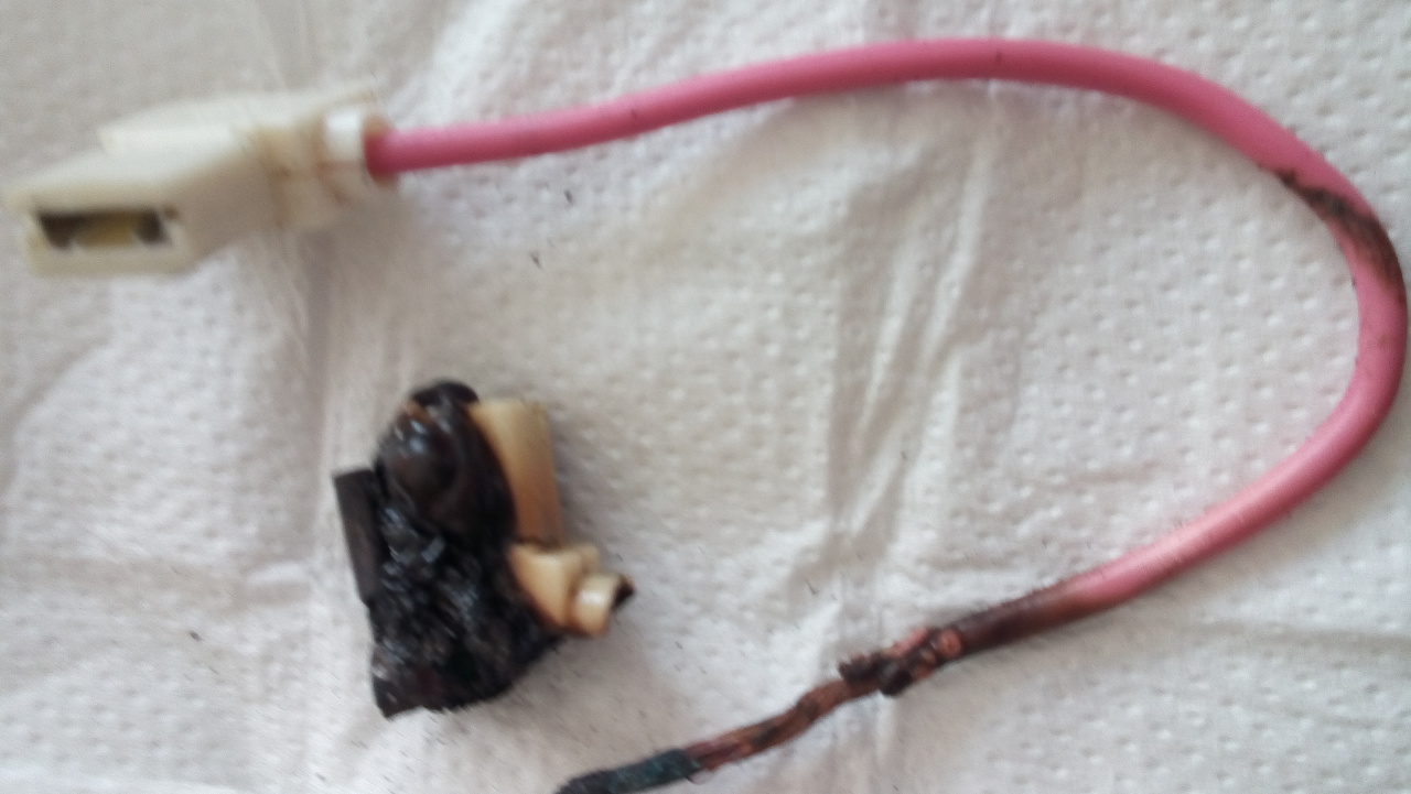

(#) 69bobe hozzászólása Szept 14, 2018 /
Szeretnék segítséget kérni. Légkivezetéses szárítógépből van kivéve. Tudna valaki pontos nevet mondani nekem, ami alapján neten meg tudom keresni? Köszönöm.

(#) berkesandor válasza 69bobe hozzászólására (») Szept 15, 2018 /
Valmi típus, meg hogy hol van benne kellene, mert igy csak egy összeégett csimbók.

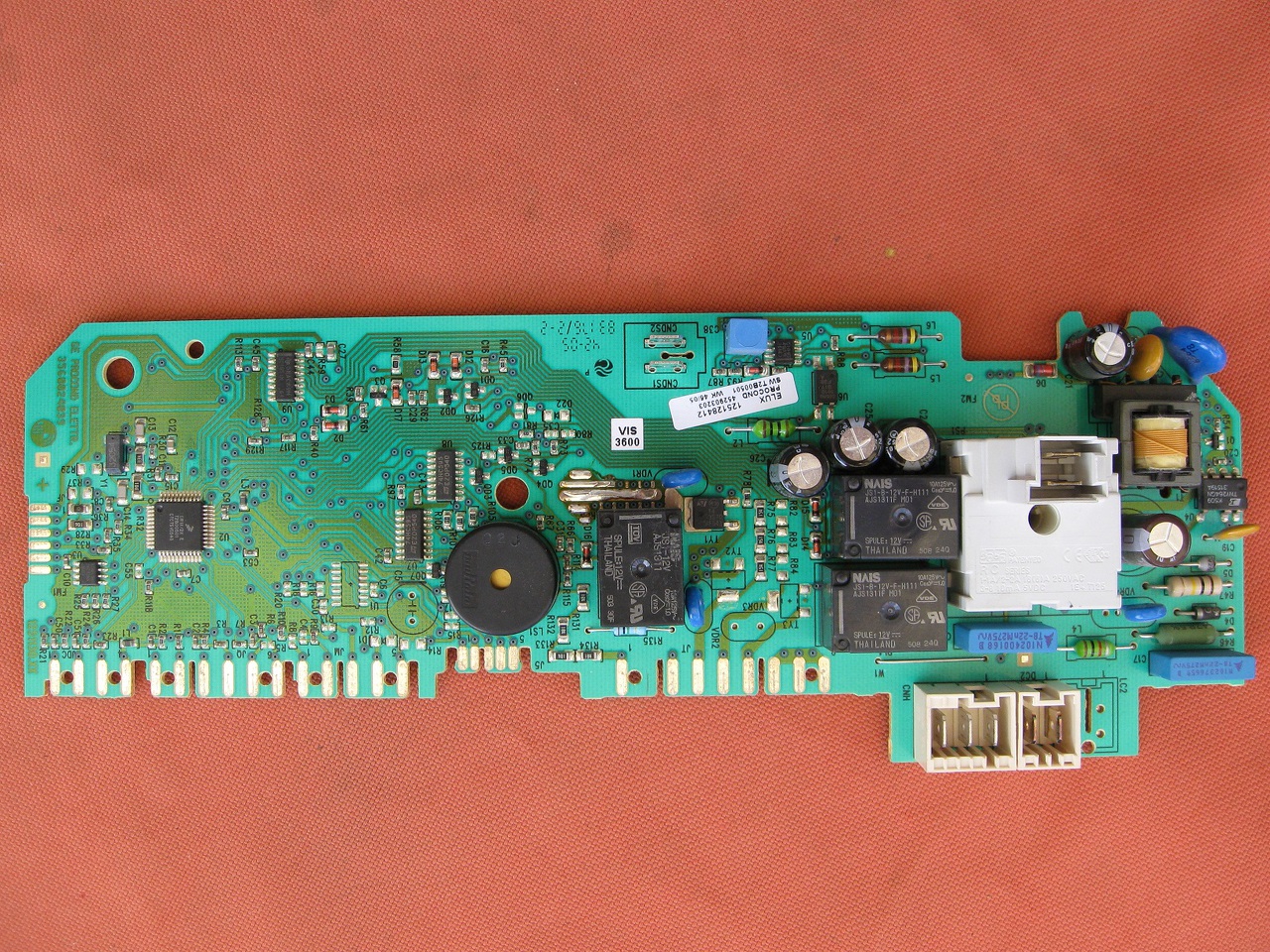

Segítségetek szeretném kérni egy szárítógép hibával kapcsolatban.
Van egy Privileg 615 CD típusú szárítógép, ami bekapcsolás után nem indítja a szárítást, hallani lehet a vezérlés halk kattogását, és nagyon hamar lefut a kijelzőn a program anélkül, hogy érdemben történt volna valami. Ha egy napig nincs hálozatra csatlakoztatva, akkor az első indításnál elindul, majd kb. 3 fordulat után megállítja a dobot és a program végét jelzi.
Mi lehet a probléma, hogy tudnám orvosolni?

(#) Picipityu válasza Picipityu hozzászólására (») Szept 26, 2018 /
Ma elkezdtem feltárni a baj forrását.
Odáig jutottam, hogy ha a programkapcsolóra koppintok, akkor elindul és ha szerencsém van akkor eléggé sokáig megy is, ahogy kell. De olyan is van, hogy spontán megáll idő előtt, ki is jelzi, hogy a program lejárt.
A gyanúm a programkapcsolóra terelődött, de konkrétabbat nem tudok.
Ezek fényében talán könnyebben kapok segítséget itt, hogy mégis mi lehet a probléma.
Addig is mindenkinek köszönöm a figyelmet.
A hozzászólás módosítva: Szept 26, 2018

(#) Dino71 válasza Picipityu hozzászólására (») Szept 30, 2018 /
Lehet egy rossz érintkezés vagy az elektronika táprészének az elgyengülése (elektrolit kondenzátorok csere) Az szokott így jelentkezni, hogy ha kihúzod és vissza akkor elmegy még egy darabig.
(#) Picipityu válasza Dino71 hozzászólására (») Okt 8, 2018 /
Szia Dino!
Kicseréltem a kondenzátorokat, de ugyan az maradt a tünet. Bekapcsoláskor kattan a relé, de nem indul a gép és, ha megkoppintom a forgókapcsolót, akkor meg elindul.
Arra gondolok most már, hogy esetleg a relékkel lehet a gond. Szerinted?
Ha a relékkel van a gond, akkor azt szeretném megkérdezni, hogy tudom kiforrasztani őket úgy, hogy ne sérüljön a nyáklap. A reléknek 5-5 lába van.
(#) zsa válasza Picipityu hozzászólására (») Okt 8, 2018 /
Hello válaszodba valószinüleg ott a megoldás , forgokapcsolo nem kontakt hibás vagy beéget?
(#) Picipityu válasza zsa hozzászólására (») Okt 8, 2018 /
Szia Zsa!
Nem kizárt az sem, hogy a forgókapcsolóban van a gond, csak nem tudom, hogy azt szét tudom-e szerdni, illetve ha igen, akkor hogyan?
A képen az a lyukas közepű fehér "kocka" a forgókapcsoló.
(#) botesz válasza Picipityu hozzászólására (») Okt 8, 2018 /
Motorköri smd dolgokat forraszd át.Ennek mindig ez a baja.
(#) Picipityu válasza botesz hozzászólására (») Okt 9, 2018 /
Szia Botesz!
Nagy rutinom nincs ebben, hol keressem ezeket?
