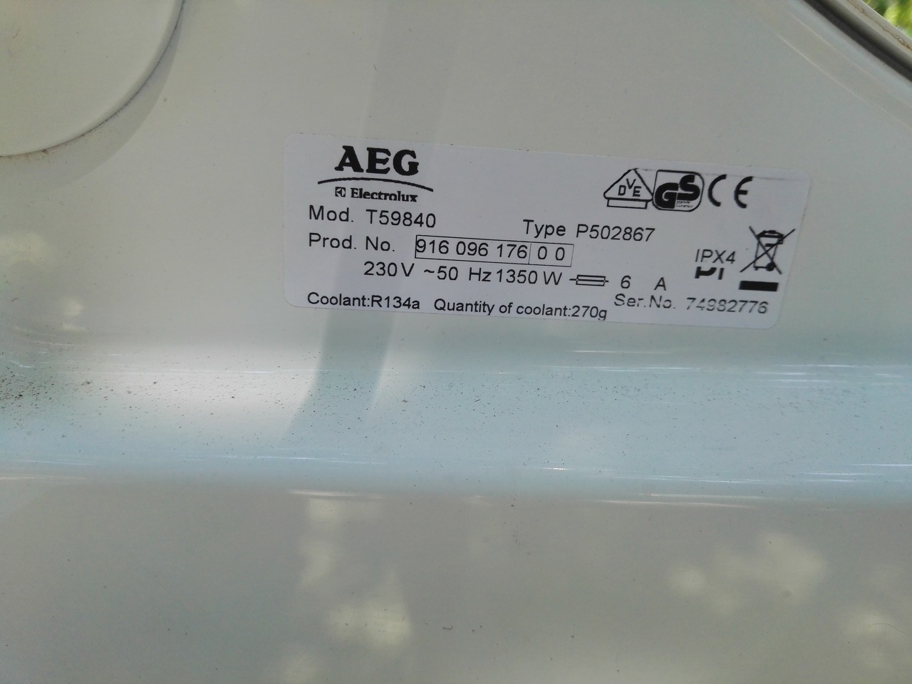

(#) kevin1987 hozzászólása Aug 12, 2018 /
Szia! Bocsi! aeg t59840 PNC:91609617600, hőszivattyús szárító.

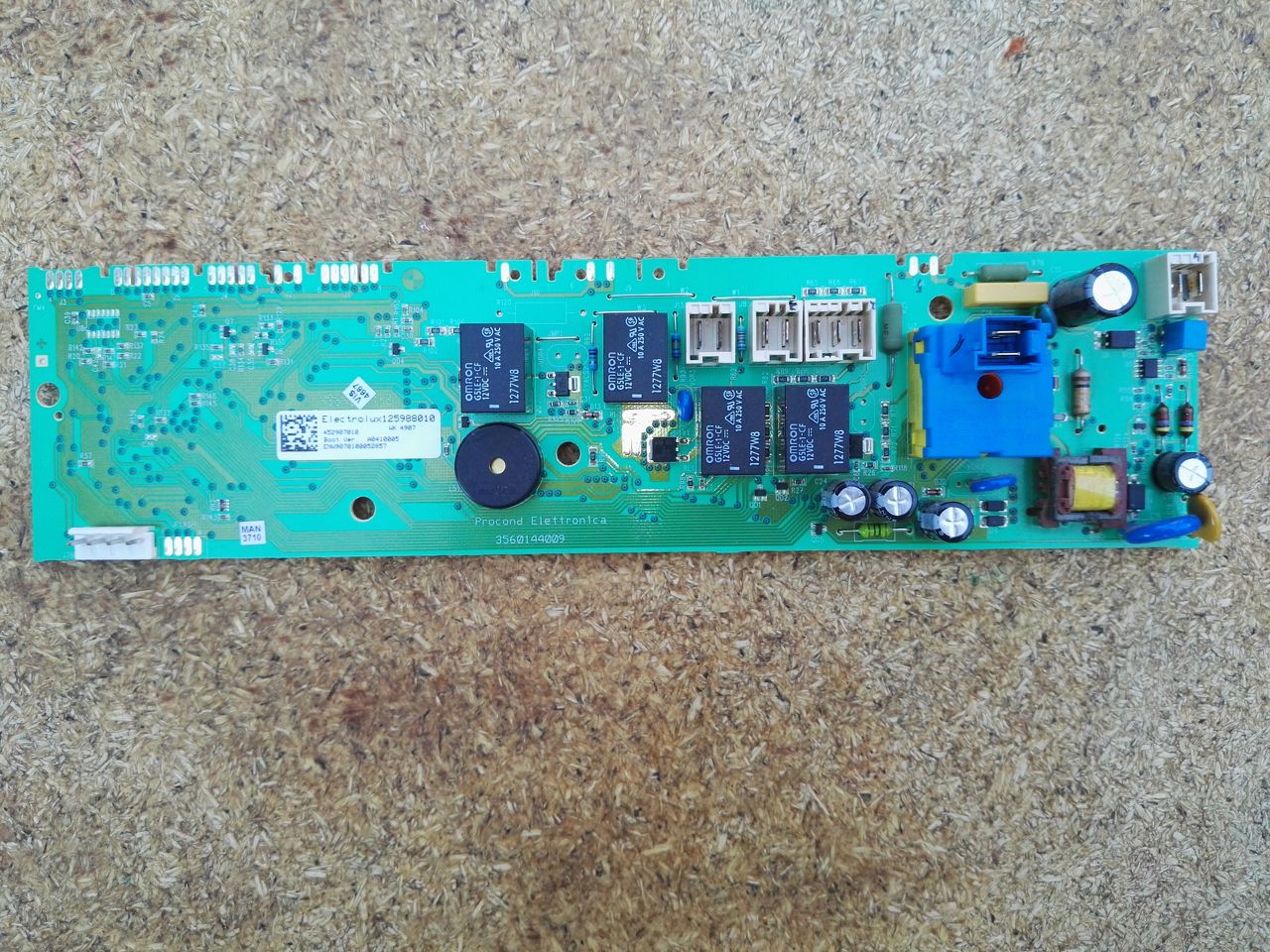

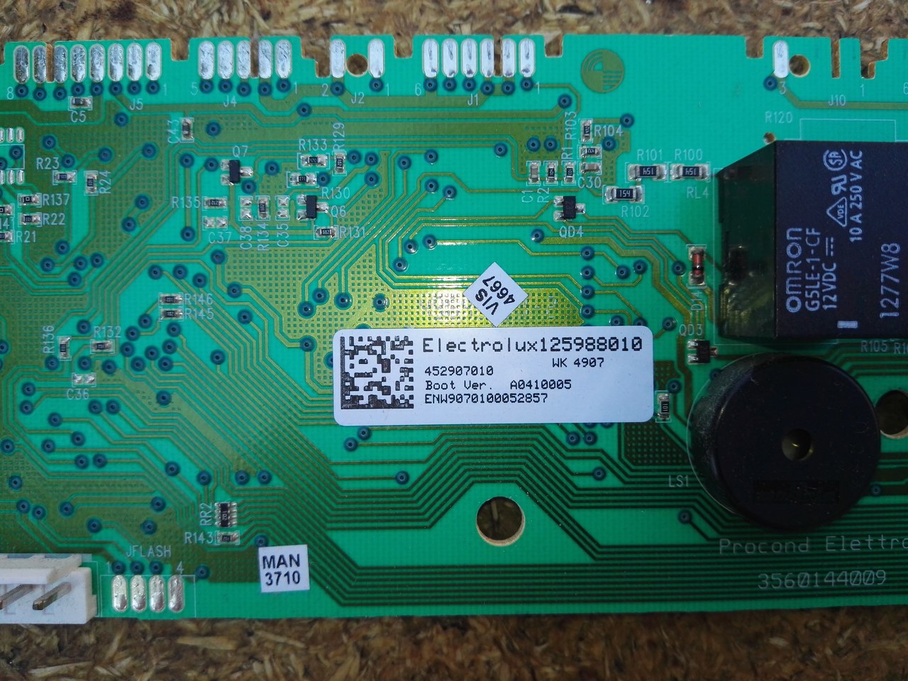

Képek a panelről... Az LNK-t már én cseréltem ki, a forrasztásra nem vagyok büszke. De az a része legalább működik...

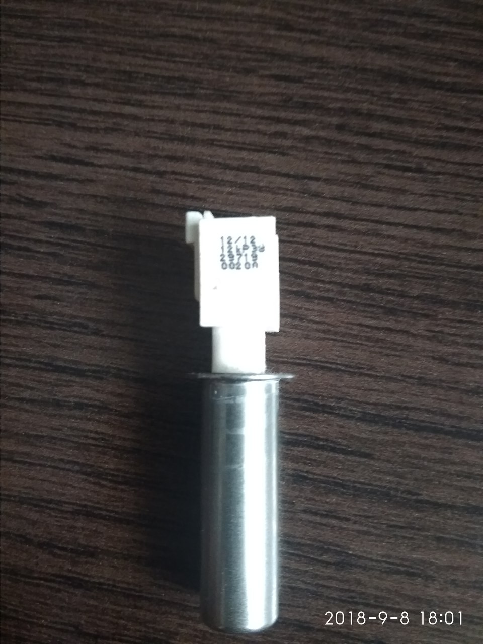

(#) Dino71 válasza berkesandor hozzászólására (») Szept 6, 2018 /
A kondenzatorok tisztanak tűnnek vagy tiszták? Mert az okoz e féle problemát. Vagy a hőérzékelő ntc re rá van rakodva a szösz vagy rossz.
(#) berkesandor válasza Dino71 hozzászólására (») Szept 8, 2018 /
A kondenzátorok tiszták, kiszedtem a dobot, leszedtem a kondezárok burkolatát.
Az ntc az ajtó alatti levegő csatornában van, tiszta az is.
Hogyan tudom megméri hogy jó e?
(#) ferci válasza berkesandor hozzászólására (») Szept 8, 2018 /
Lekötöd az egyik végét, hogy ne zavarjon be az elektronika, aztán ellenállást mérsz rajta.
Utána megmelegíted és újra mérsz - ha jó, csökken az ellenállása.
Kérdés még, tudod-e az adatait pl. 20 fokon és ahol dolgoznia kell.

(#) berkesandor válasza ferci hozzászólására (») Szept 8, 2018 /
Szobahőmérsékleten 8,8 KOhm az ellenállása, melegítésre csökken.
Tehát akkor az jó?
