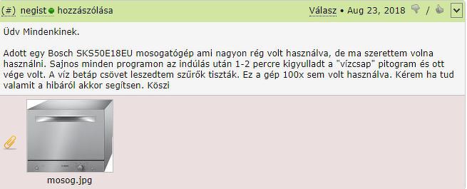

(#) negist hozzászólása Szept 11, 2018 /
Bitteeeeeeeeeeeee.
(#) Dino71 válasza negist hozzászólására (») Szept 11, 2018 /
Átfolyásmérő, vízszint szabályzó, szivattyúk letapadva stb
(#) negist válasza Dino71 hozzászólására (») Szept 12, 2018 /
Köszi a válaszodat. Ezek az alkatrészek javíthatók/tisztítás/ vagy cserések.
(#) Dino71 válasza negist hozzászólására (») Szept 13, 2018 / 1
Akár cserélheted is , csak úgy nem biztos ,hogy megéri. Átfolyásmérőben elég a reed relét cserélni. Szivattyúkat elég megforgatni, hogy könnyen megy e. Ha van vízszintkapcsoló Azt ki kell mérni esetleg kontaktsprayzni
(#) negist válasza Dino71 hozzászólására (») Szept 14, 2018 /
Köszönöm szépen

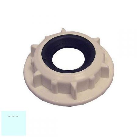

Sziasztok! Van egy Candy CSF 4570E és egy CED 110 mosogatógépem aminek a felső tálcájának a tömítő hollander gumija folyton kiszakad. Évente elhasználok vagy 5db-ot belőle a 2 géphez. Hogy lehetne megoldani házilag, hogy tartósabb legyen mint a gyári vacak? Köszönöm
(#) Dino71 válasza zsoika hozzászólására (») Szept 16, 2018 /
Hát nem egy drága alkatrész. Igen sajna tipushiba, fogyóeszköz, de azért évente egy átlag háztartásban nem megy tönkre. Én még nem jöttem rá mivel lehetne helyettesíteni
(#) zolika60 válasza Dino71 hozzászólására (») Szept 16, 2018 /
Egy megfelelő méretű O gyűrű?
(#) Dino71 válasza zolika60 hozzászólására (») Szept 16, 2018 /
Sajna a tömítő gumi rétegre rá van öntve az a fehér műanyag anya. o gyűrű nem jó gondoltam rá már én is. De tényleg nem összeg Ha jól rémlik 500ft körül van és úgy is a kuncsaft fizeti És nem félévente megy tönkre általános használat mellett.

(#) Balaton válasza zsoika hozzászólására (») Szept 17, 2018 / 2
Én egy 1 colos tömítést (gumi) szoktam oda tenni. Kipucolom a benne lévő gumit és utána belerakom. Mögé is kell valami, mert kicsit vastag a tömítés és nem tudod rendesen meghúzni, folyni fog. Ne rójatok meg - bicikli belsőből 2-3 cm széles darab és ráhúzni összehajtva, sodorva.
Aki úgygondolja barkácsolás, igaza van, viszont több évig helytáll, működik.
(#) zsoika válasza Dino71 hozzászólására (») Szept 17, 2018 /
Köszönöm a válaszokat!
Sajnos nálunk átlag háztartásban is tönkremegy min 1db/fél év és 1200Ft/db +szállítás (1000Ft). Ha tudsz olcsóbban akkor jöhet az infó!
A gyári fehér színű sokáig bírta,de ez a szürke (állítólag gyári gorenje, olasz) nagyon kemény gumival van szerelve.
Balaton: Leírnád még1x máshogy hogy csinálod mert nem nagyon értem hová megy a bicikli belső.
A hozzászólás módosítva: Szept 17, 2018
(#) Balaton válasza zsoika hozzászólására (») Szept 18, 2018 /
Írom
Csak a menet van, akkor teszed rá a bicikli belsőt. Közben valaki hátul megtámasztja a csövet. Erre tekerd az 1 colos gumi tömítéssel ellátott "anyát" és jól húzd meg. A gumi tömítés azért ne deformálódjon.
Sajnos ez tényleg gyári hiba/probléma. Ezért ne vessetek rám követ. Próbálok több féle gyári hibát javítani a magam módján. Kényszer, ez van.
