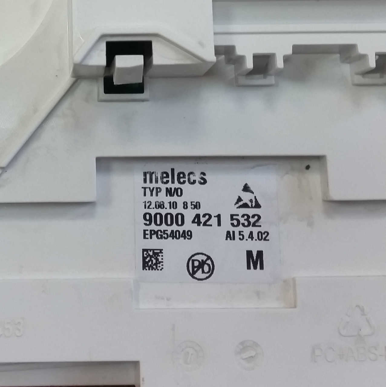

A Bosch SGS55E92EU/36 mosogatógépben, vezérlőpanel megéget.
Az alaplapon 4 db vezeték meg szakadt, ebből kettő van használatban, ennek a beazonosításában kérek segítséget tőletek!

(#) 741 válasza Dino71 hozzászólására (») Aug 21, 2018 /
Köszi a linket.
A Lengyel oldalon azt írták "szén híd" (a Google-fordító szerint), ennek az alkatrésznek mi lehet a rendes neve vagy mivel tudnám helyettesíteni?
A bekötéseket így sikerült megoldani: 4-C "szén híddal", 1-D, 2-E, 3-F.
Most drótdarabokkal összeforrasztottam, így működik a gép, viszont kicsit félek a szén híd helyett, drót híd, tartós lesz-e?
(#) Dino71 válasza 741 hozzászólására (») Aug 21, 2018 /
Az csak sima átvezetés. Szerintem jó lesz az dróttal is. Tartósnak biztos tartós lesz. Ezzel a megoldással kikerülik a több réteges nyákot szerintem ennyi.

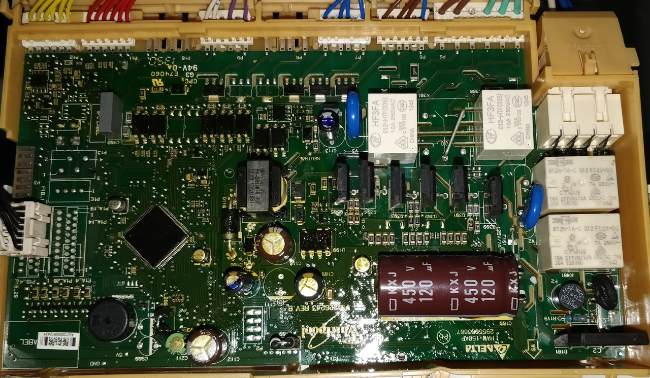

(#) Rába Tivadar hozzászólása Aug 21, 2018 /
F6 E3 hiba
Kedves fórumozók!
Van egy Whirlpool ADP8673A mosogatógépünk, ami természetesen a hosszú hétvégén a fenti hibakóddal állt meg.
A kézikönyve szerint ez a következők miatt történhetett:
1, Szennyezett vagy eltömődött szűrők. - Természetesen a szűrőt kitisztítottam
2, Túl kevés víz van a mosogatógép vízrendszerében. - Hát nem tudom mennyinek kellene lennie (kb. 2 cm magasan állt)
3, A lefolyócső rosszul van bekötve. - Hát menet közben még a manók sem kötötték át
4, Magas belül a hab szintje. - Ha nem teszek mosogatószert a gépbe akkor is így áll meg, tehát ez sem ok
Leírnám a hibás működést:
Bármelyik programnál előjön és kb. így is zajlik le:
A gép elindítása után rendesen engedi le, majd be a vizet. Elindul a mosogatás alsó és felső karok forognak (észre lehet venni az eltérő hangról). Szépen melegíti a vizet, de kb. negyedóra múlva a mosási folyamat megáll, majd félperc múlva, mintha kevés lenne a víz enged hozzá, nem sokat, a csap 2 mp-ig van nyitva. A mosás folytatódik, de pár perc múlva a megállás-víz hozzáengedés és folytatása mosásnak ismétlődik kb. 5x-6x. Egyszer-csak úgy érzi, hogy már sok benn a víz és a fenti ciklus (ami szintén 5x-6x fut le), már 2 mp-es kiszivattyúzással történik. A következő megállás hosszabb ideig tart kb. 2 perc, ezután teljesen leszivattyúzza a vizet, majd újra enged be tiszta vizet, olyan mintha elölről kezdené a programot, de kb. 5 perc után csippan egyet és az F6 E3 hibakódot dobja, majd leszivattyúzza a vizet.
Olvasva a fórumot az optikai vízszint? víztisztaság? mérőre terelődött a gyanú, ezt megtisztítottam de nem segített. Kivettem, de minden féle műszer nélkül nem tudtam megállapítani jó-e. Az alábbi képen nem sok jelölés látszik. Ez alapján tudok hozzá venni ilyet, ha ez a rossz? <kép:Optikai érzékelő>
A víz be-ki engedés miatt megnéztem a labirintot, ki is tisztítottam csak egy helyen nem tudtam, mert csak egy 2 mm-es lyukon tudtam egy kis drótot bedugni, ami a harmadik kanyart már nem akarta bevenni Ez a labirint egy zsákutca nincs másik kijárata. Mivel ezen semmilyen érzékelő sincs nem tudom mit csinál. (valami szerepe van mert csak heccből nem tették volna oda) <kép:Labirint>
A fórum szerint a vezérlésnél is lehet gond, amit Ti X1-es feszültség csökkentő kondenzátor kapacitás csökkenés miatti cseréjével orvosolnátok. Ha jól látom ezen a vezérlésen nincs ilyen. Direktbe megy a 230V egy Greatz-hídra majd egy 120µF 450V elkóra. <kép:Vezérlés> Ha rosszul látom szóljatok.
Ami érdekel:
1, Mi a baja a gépnek
2, Az optikai érzékelőt hogyan lehet letesztelni, hogy azzal van a gond?
3, A labirintusnál az a zsákutca mit csinál?
4, Valójában milyen idődiagram szerint működik ez a gép? Ha valaki tud egy letöltési helyet megköszönném.
5, Vezérlési hiba-e, ha igen javítható-e a panel?
Mindennemű választ szívesen fogadok:
Tivadar
(#) Dino71 válasza Rába Tivadar hozzászólására (») Aug 21, 2018 /
A víz keringető motorról is teszel fel képet.? De tulajdonképpen mindegy is. A keringető szivattyú motortengelyét meg kellene vizsgálni, hogy lötyög e a perselyben a tengely.
Ha az jó akkor optikai szenzor hiba. Hiába méregeted ki az opti szenzort nem elektromosan szokott behalni hanem hajszálrepedések keletkeznek a plexin amiben benne van az optika. Ezért nem mér rendesen. Lehet kapni az orczyban utángyártottat az elviselhető áron van 4000ft környékén. Esetleg óvatosan 200Cfok körül hőlégfújóval óvatosan megmelengetni a plexit Nekem már volt, hogy segített de volt hogy nem.
Ja a legvégére. Legelőször cserélj reed relét a bemenő vízmennyiség mérőbe.
A hozzászólás módosítva: Aug 21, 2018
(#) Rába Tivadar válasza Dino71 hozzászólására (») Aug 21, 2018 /
A reedet kimértem jó, (legalábbis "szakadás vizsgálóval").
A keringetőt nem néztem jó nagy erővel nyomja a vizet, ha hirtelen kinyitom az ajtót látom.
Ezt az optikai vackot lehet, hogy megrendelem, ennyi belefér.
A reedet ne méregessed cseréld. (tapasztalat) Az hogy nyomja a vizet a szivattyú az csak egy dolog. Attól még kilehet kopva a persely. Egyszer megy egyszer nem . A forgórész bele ér az állórészbe és vagy megnő az áramfelvétel amit figyel. Az ingadozó áramfelvételből azt hiszi, hogy kevés a víz benne ezért enged rá.Vagy egyszerűen néha lefogja úgy hogy nem is pörög ez már a végkifejlet.

(#) philips100 válasza Dino71 hozzászólására (») Aug 23, 2018 /
Minden carbon hídnak megvan a specifikációja. Azzal egyenértékűre kell cserélni. A híon túl már a microvezérlő bemenete van.
(#) 741 válasza philips100 hozzászólására (») Aug 23, 2018 /
Véleményed szerint, jobb lenne ha biztosítékra cserélnem az átkötést?
Ebben az esetben segítségre szorulok, vajon hány mA-es legyen?

(#) philips100 válasza 741 hozzászólására (») Aug 23, 2018 /
A karbon átkötéssel egyenértékű ellenállást tegyél oda. Ha megméred a többit a panelon látni fogod az értéket. 10-200 ohm közötti érték jó.
