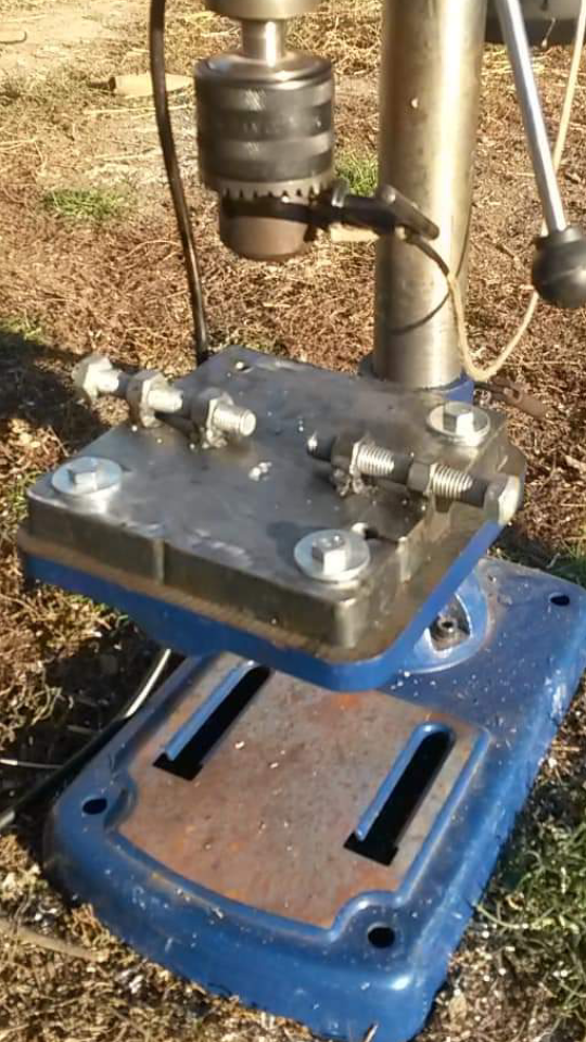

Addig kerestem egy nekem megfelelő satut álványos vagy oszlopos fúróra (mindig keverem a kifejezéseket), hogy készítettem magamnak egyet. Igaz félkész és elég kezdetleges.

(#) nagym6 válasza jani1987 hozzászólására (») Nov 17, 2018 /
Nincs elegendő tartása a munkadarabnak forgásirányba. Kifordul. A vezetősín és a széles pofa a satunál nagyon lényeges ami itt nincs.
(#) CIROKL válasza jani1987 hozzászólására (») Nov 17, 2018 /
Ehhez a kis furógéphez adnak kicsi satut igaz aluminiumbol van de használható kb oly annyira mint magát a fúró gépet .
Feltételezem nincs meg hozzá?
(#) jani1987 válasza nagym6 hozzászólására (») Nov 17, 2018 /
Kis darabnál relatíve jól tartott. Megpróbálom később fejleszteni.
Tokmánykulcsot sose hagy a tokmányban, véletlen indításkor beleüt kézbe, vagy kirepül arcra, szembe.
