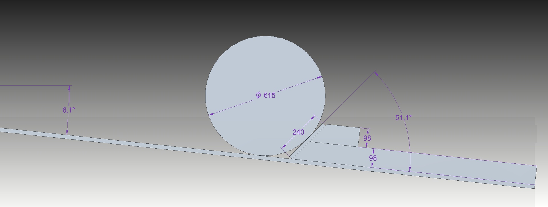

Húzd be a kéziféket, tedd sebességbe és rakj a gumikhoz két téglát.

Motort nem terheljük! akármilyen vezérlésű újabban elég hitvány minőségű, ezért tud bajt okozni. Kerék kifordítás sem játszik a kormányszervó világában, túlmelegszik. (Középállásban nincs nyomás nem tud melegedni, csak forgatja az olajat, ha eltekered megjelenik a nyomás, és ezzel az energia, ami hővé válik) Az ék jó megoldás, a kerékátmérőnek megfelelő még jobb. A gumi terhelésétől ne félj, a talajjal érintkező rész is terhelve van. Gond akkor lehet, ha több évig nem mozdítod meg. Nem tudom honnan vetted ezt a szöget(51,1°). Ilyen lejtő mellett 2T kocsit 220kg-al kell ellentartani. Ez még mindig nem túl nagy érték. Két gerenda elég a kitámasztásra, több nem kell (felesleges). Levágod valamilyen szögben, lehet 45° az egy kerek érték. Ha körberajzolod a gerendát és elkezded minden oldalról bevágni, akkor kevésbé mászol el. Egy vaskeretes kézifűrész is elég, nem kell kapkodni. A gerenda elé csavarozol egy deszka darabot, legyen ~30cm széles, ez elé teszed a végigmenő deszkát, apró csavarokkal összefogod több helyen, ekkor a terhelt részen eléggé meg van erősítve. Ha ez lerakod a földre, akkor ez még elmozdulhat oldalra. Ha lecsavarozod, csak akkor nem mozdul meg. Ez neked alacsony, ok. Tegyünk alá téglát, fakockát (hozzácsavarozható), bármit, amivel megemeled. A gerendák végei alá teszel, a fal előtt és a kerék előtt is, ezzel megkapod a megfelelő magasságot. Ha fakockát használsz, azt ajánlom, akkor a fal mellett egy kisebb (5*5cm) is elé, még a keréknél tehetsz alá nagyobb darabot (10*10cm elég, ez a gerenda mérete, érdemes ebből kiindulni). Ha biztosra akarsz menni, hogy ne mozduljon el, akkor lecsavarozod. Ezt meg bírod tenni, akkor is, ha meg van emelve, célszerű az alátámasztás közelében csavarozni. (Célszerű betontiplit az aszfaltba /fém!/ tenni, ezt csavarral befeszíted, kihajtod a csavart, tekersz bele menetes szárat (összekontrázott anyákkal meg tudod húzni), ez elég hosszú, a gerenda fölött elvágod, és anyával lehúzod rá a gerendát.) Hosszútávra tervezel, számolj vele, hogy a következő kocsinak lehet nagyobb lesz a hátsó túlnyúlása. Ellenőrizd, hogy a hátsó lökhárító alatt elférjen a kitámasztás. Látom nagyon megtervezted, próbáld meg megrajzolni amit javasoltam, had lássuk jól megértettük-e egymást.

Ha évekig tervezel ott állni, akkor inkább szedd le a kerekeket és bakold fel az autót.
![]() Behúzod a kéziféket. Ezzel maximum a két visszahúzó rúgót és a bowdent terheled (rendszertől függően). A kuplungot kinyomod, sebességbe teszed. A kinyomott kuplung eleve tehermentesítette a rendszert, a fokozatba rakás a második biztonsági lépcső. A vezérműláncnak mi köze ehhez? Az csak egy kényszerkapcsolat a főtengely és a vezérműtengely közt. Ha elfordítod a főtengelyt elfordul a vezérműtengely is. Nem a vezérműtengely akassza meg a motort és nem azért nem gurul el az autó. Mindig üresben hagyod a váltót. Akkor megkérdezhetem, hogy alapból hogy biztosítod az autót elgurulás ellen? Pl. az utcán, vagy bárhol. A gumit így is úgyis nyomni fogod. De akkor faragj le két téglát ívesre. Kalapácsod csak van. ![]() (Ennyi idő alatt már rég levághattad volna azt a pár lécet, amúgy ez a téma nem tartozik a mühelyünk felszerelése, szerszámai témába.)

Az ív hozzávetőleges másolásához különböző szögben vágd el az alsó és a felső gerendát és két deszkát használj.
Hasonló gondolataim nekem is voltak, de nem praktikus egy használatban lévő autónál vontatószembe vagy vonóhorogba (ha lenne) akasztgatni (a garázsban sem engedélyezett semmilyen átalakítás). A selejtes gumiból kivágott ív jó ötlet, de most hagytam két garnitúrát a gumisnál.
A lejtő 6.1°-os. A deszkát 45°-os szögben szeretném a vízszinteshez képest, így jött ki az 51.1°. Ha 45°-ra vágom, akkor 38.9°-ot zárna be a vízszintessel. Nem értem, hogy a terhelés értékek nálad hogyan jöttek ki, de azért egy gerendára nem bíznám (elrepedhet, meglehet a baj). Sok más szempont is van, amihez kevés ez a fórum, hogy leírjam (másrészről az off off-ja). Ez vonatkozik az autós részekre is, de máshol szívesen megvitatom. A garázst tilos átalakítani, lefúrni. Csak a falnak támaszkodhat. A két rész talán nem lesz összekötve, mint a rajzon, hanem önállóan támaszkodnak a falnak. Ahhoz támaszkodási felület is kell, hogy önmagában ne mozduljon el. Sok különböző darabból összerakott valamit sokkal nehezebb megtervezni, legyártani és összeszerelni (főleg erre alkalmatlan helyen). Amit terveztem a lehető legegyszerűbb, csak az anyagigénye több. Értem, hogy mit írsz, de nem látom értelmét tovább gyúrni a dolgot, mert az idő megy és nem biztos, hogy bármit is nyerek vele.

Évekig, de az autót közben azért használnám is... 6.1° közel 11%-os emelkedő. Jelentős terhelés a kéziféknek és a sebességben hagyott motornak is. Egyébként mindig behúzom és sebességben hagyom, de ott a garázsban csak egy "játékbak" és a teljesen behúzott kézifék fogja.
Ez egy kicsit komolyabbnak néz ki annál a műanyagnál, amit jelenleg használok. Ezek általában nem elég szélesek még a gumihoz sem (a műanyagom a fele a gumi szélességének). Nem tudok kétszer egymás után ugyanúgy beállni, hogy pont a kerék középvonalába essen. Az állandó felszedés és igazgatás nagyon fárasztó. Sajnos így nem alkalmas a célra.

Idézet: „Az ív hozzávetőleges másolásához különböző szögben vágd el az alsó és a felső gerendát és két deszkát használj.” KTobi írta: Idézet: A tökéletes megoldás a keréknek megfelelő ívű ék lenne, de ennek a legyártása bajos. Lehetne variálni többpontos érintkezéssel, de mindössze egy teljesen sík felületet szeretnék, ami nem terheli jobban a gumit, mint a talaj egyébként is. A jelenlegi ék "bevág" a gumikba, egyáltalán nem jó.„Az ék jó megoldás, a kerékátmérőnek megfelelő még jobb. A gumi terhelésétől ne félj, a talajjal érintkező rész is terhelve van. Gond akkor lehet, ha több évig nem mozdítod meg.” Köszönöm szépen mindenkinek a tanácsokat és az ötleteket. Most már van elég ötlet, összehozok valamit. Ne off-oljuk tovább a fórumot autós témákkal. ![]() A hozzászólás módosítva: Nov 10, 2018
