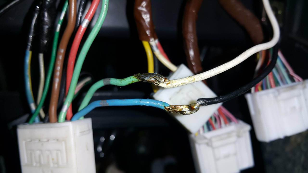

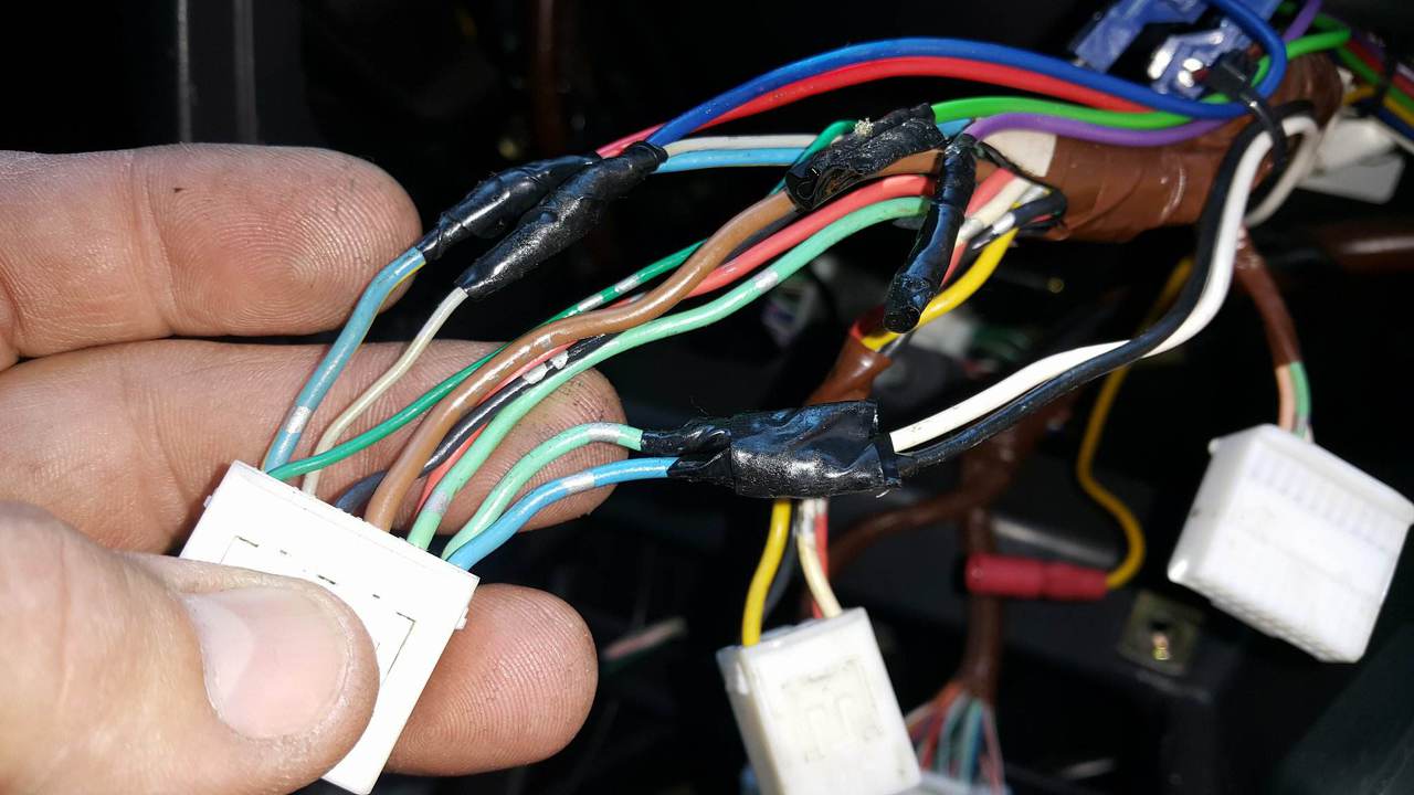

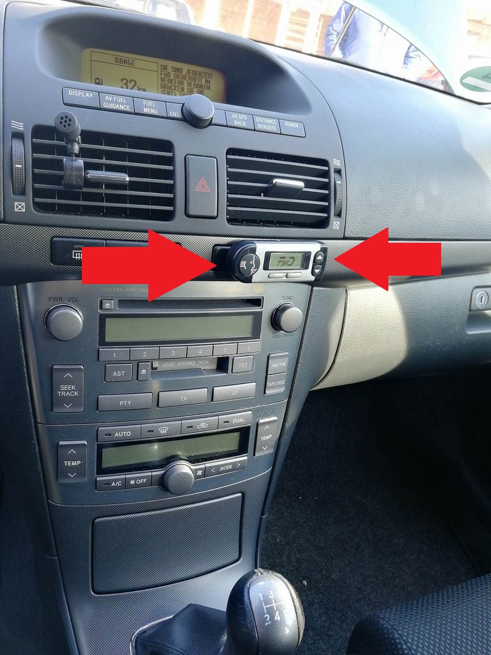

Sziasztok! Van egy Toyota Avensisem és a jobb első hangszórót nem szólaltatja meg a gyári CD-s magnós rádiója. Elképzelhető szerintetek, hogy a végfoka ment tönkre?
(#) V8engines válasza Honda130 hozzászólására (») Szept 20, 2018 /
Vagy akár még vezeték szakadás is lehet. Ajtóátvezetőknél betegség ez a dolog.
Nem feltétlen Avensis-nél, vagy a tiédnél.
Próbálgatós procedúra lesz. Csak úgy fog kiderülni.
1. Kapcsold be a rádiót és kézzel mozgasd meg első körben az ajtónál a köteget a gumiban.
2. Ha hirtelen van próbára másik fejegység, dugd rá. (Gondolom erre kicsi a valószínűség.) Vagy kösd át próbára másik csatornára a hangszórót.
S így tovább.
Sok sikert!
(#) Inhouse válasza Honda130 hozzászólására (») Szept 21, 2018 /
Én is a vezeték szakadásra gondolok, esetleg a hangszóró saruja is lecsúszhatott, vagy a hozzávezetése szakadozik. Kihúzod a fejegységből a csatlakozót és méred a hangszórókat. 4ohm körüli értékeket kell mérned, ha nincs meg mindnél, akkor az szakadás.
(#) Honda130 hozzászólása Szept 25, 2018 /
Köszönöm mindenkinek a segítő válaszát! Megtaláltam a hiba okát. Szerebcsére sem szakadás, sem pedig végfok probléma nem volt. Kivettem a rádiót és beazonosítottam a kimeneteket. Lehúztam a rádióról és rá kellett jöjjek, valahol megszakad a kör. Komolyabban megnézve, érdekes dologra lettem figyelmes. A hangszóró vezetékei meg vannak szakítva és közbe van iktatva 4db másik szál. Nem értettem mi ez? Aztán visszakövetve nagy felfedezés volt. A kesztyűtartó mögé vezettek a nyomok. Ott volt egy csatlakozó, amibe vezetett a többi vezeték is. Táp, negatív szál, és a 4db hangszóróval kapcsolatos szál. Mikor vásároltam a kocsimat, volt benne egy rettenetes kihangosító készülék. Én azt még akkor kiszereltem a kocsiból, mielőtt rendszám került volna rá. Gyakorlatilag nem ismertem előtte a kocsit és nem tünt fel a dolog. Méghozzá az, hogy a kiszerelés után hallgatott el a hangszóró. A kihangosító miatt megszakították a jobb első hangszóró plusz-mínusz szálát és felhasználták. Ha működésbe lépett a kihangosító, akkor a jobb első hangszóróba beszélt bele.

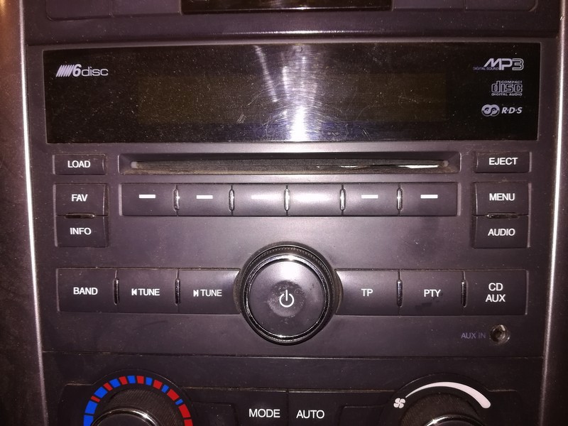

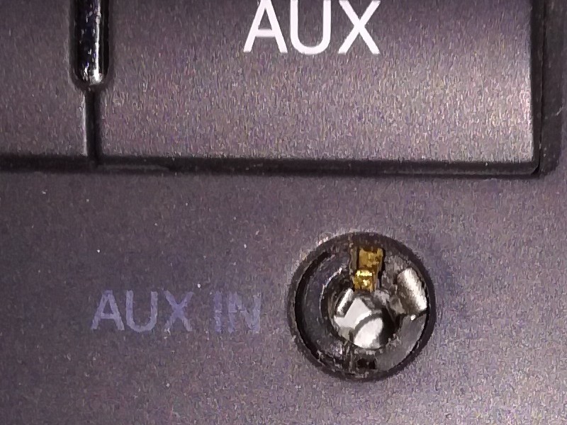

Nemrég került hozzánk egy Chevrolet Captiva gyári audióval. Eddigi gazdái nemigen foglalkoztak vele. A rádió szól, de a négyből egyik hangszórón sincs mély hang (mintha egy sokol rádió szólna benne). Merre kedjek keresgélni, mi lehet a baja?

Nézd meg, hogy kétutas-e! Ha igen, akkor a mélyközéphez futó szál szakadozik, a magasa szól..már ha jól értem, amit írsz. Ha arra az oldalra rámérsz ellenállásmérésben (rádió kikapcsolva), akkor nem lesz mérhető a kb. 4ohm, ellenben a többivel.
(#) nitroderm válasza Inhouse hozzászólására (») Okt 3, 2018 /
Még nem bontottam meg de külső szemrevételezésre van rajta egy gyanus aux kimenet ami roncsolódott. Próbálok képet feltenni róla. Lehet hogy ez a hunyó?
Magamról annyit hogy kicsit konyítok csak az elektronikához de azért az ellenállásmérést meg tudom csinálni.

(#) Inhouse válasza nitroderm hozzászólására (») Okt 4, 2018 /
Szerintem nem ez a baj, ez nehezen okozhatna a négyből csak egyen gondot.
