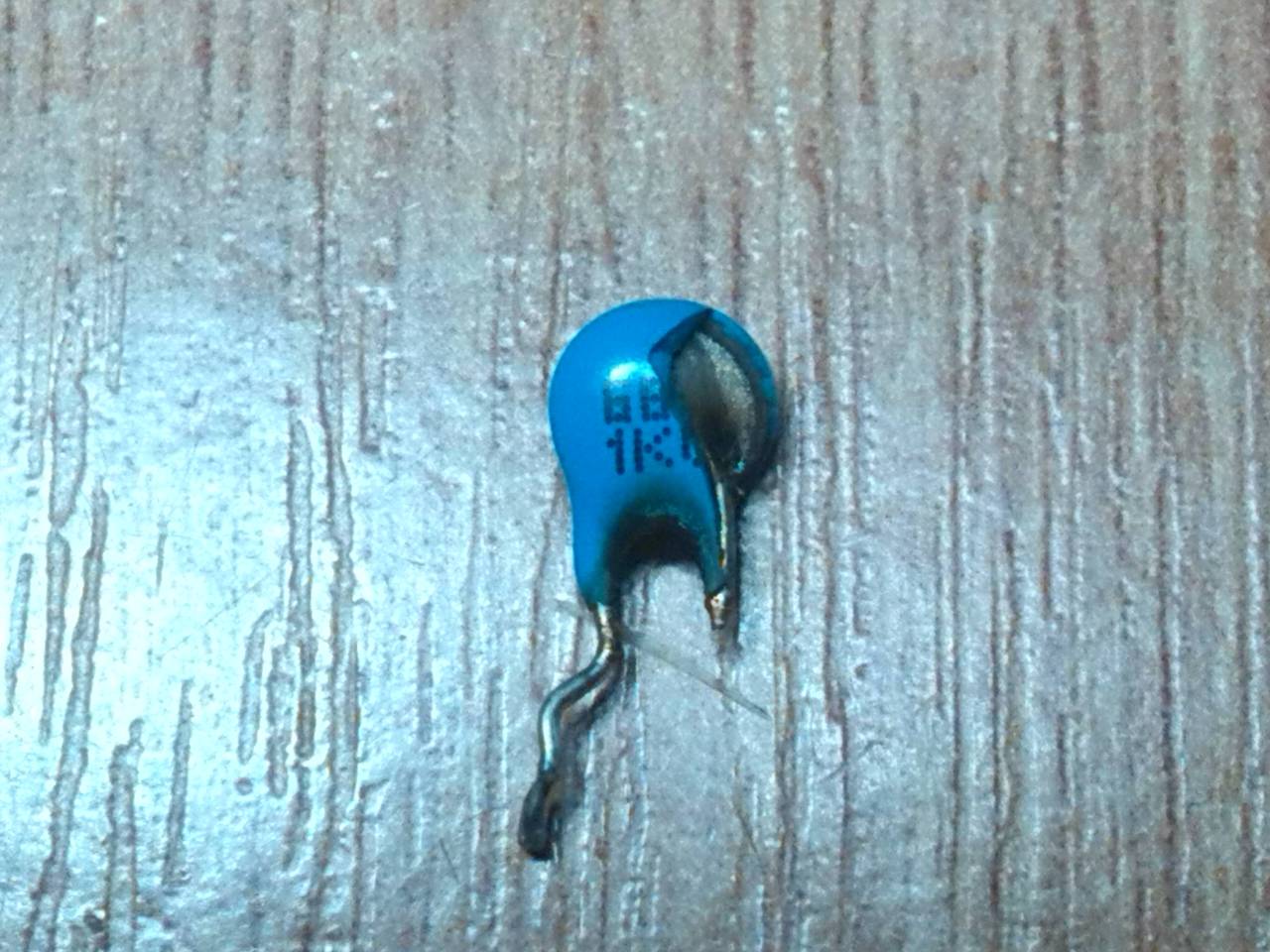

(#) martin66789 hozzászólása Szept 23, 2018 /
Az alábbi képen látható alkatrésznek mi a teljes értéke ?
Egy Samsung monitor tápjában puhant el.
Az alkatrészen ennyi látszik:
68
1K ez szerintem 1KV lenne.
A hozzászólás módosítva: Szept 23, 2018
(#) lóri válasza martin66789 hozzászólására (») Szept 23, 2018 /
Most néztem egy lg tápot, abban 330pF 1000V van. Lehet, hogy egy 680pF, csak leszakadt a többi része. Mondjuk pontos típus alapján kereshetsz manual-t, abban benne lesz a helyes érték. Elektrotanya, stb.
