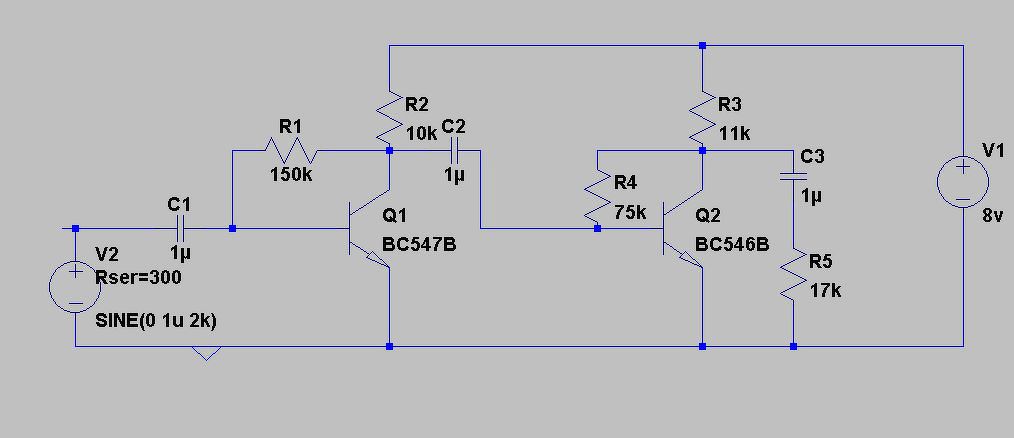

(#) tnl hozzászólása Szept 13, 2018 /
Sziasztok !
Van nekem egy egyszerű polyakov dc vevőm.
A hangerősítést a csatolt rajzon látható egyszerű erősítő végzi.
Amíg breadboardon volt, nem gerjedt, most hogy átraktam
panelra, nagyon hajlamos rá.
Hogyan tehetném néhány alkatrész felhasználásával sokkal
stabilabbá hogy ne gerjedjen?
Néha bemenet nélkül is begerjed!
Az első karika a bemenetere érkező jelet jelképezi,
a 8v feliratú az elemet. A 17 k ohmos ellenállás az
aktív hangszóró bemenete.
Elnézést a cikcakkos USA ellenállásokért, de az ltspice
alapból ilyet rak be.
(#) sdrlab válasza tnl hozzászólására (») Szept 13, 2018 /
És az LTspice szerint ez gerjed? Nem volna szabad...
(#) tnl válasza sdrlab hozzászólására (») Szept 13, 2018 / 2
Az ltspce szerint nem, de a valóságban igen.
Nem mindig gerjed, 5v ról kevésbé mint 9 voltról, sok más tényező
is befolyásolja, nem jó a stabilitása.
(#) ha1drp válasza tnl hozzászólására (») Szept 13, 2018 /
Az LTspice szerint is gerjedne, ha berajzoltad volna a szerelési szórt kapacitásokat, induktivitásokat.
Amúgy ez már a sokadik rajz, ahol sehol nem látok hidegítő kondenzátorokat, soros fojtótekercseket, ellenállásokat. Azért ezek sokat segítenek az ehhez hasonló ismeretlennek vélt problémák megszüntetésében.

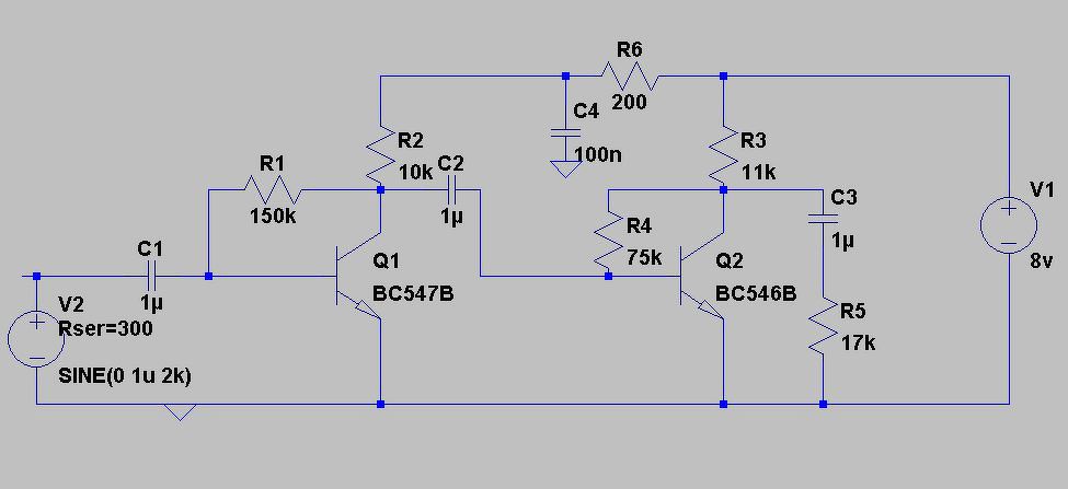

Esetleg, ha a két fokozat tápját a képen látható módon
szűrném, az nem segítene?
Úgy gerjed, hogy semmi nincs a bemenetére kötve, vagy pl egy kondin keresztül a közösre földeled?!
Ha így nem gerjed(amit valószínűsítek), akkor a probléma az előző fokozat tápfeszültség szűretlensége miatt lehet. Azt célszerű RC taggal szűrni(semmiképpen sem LC-vel)
Megcsináltam aszerint a rajz szerint ami az előző posztomban van, és talán
jobb lett, de nem tökéletes. 200 ohmos helyett 1k-sat raktam. Ha c1 -en át a
földre kötöm akkor begerjed. A bemenet és a mixer közzé tettem szintén egy 1k-s
ellenállást így nem nagyon gerjed, de jó a hangerő is. Sok bizonytalanságot csinál a breadboard is.
néha kopogtatás gyógyítja a problémákat.
Ezek a tranzisztorok nagyfrekvenciásak, és elég nagy erősítéssel is bírnak, a két fokozat erősítése akár nagyobb is lehet 10e-nél. Ráadásul a kimenőjel fázisa és a bemenet között egyezés van, tehát elegendő kis jelet visszajuttatni a bemenetre, máris begerjed!
Ráadásul nálad feltehetően egy hosszabb vezeték megy tovább az aktív erősítőd felé, ami szintén sugározhat annyit, amitől begerjedhet.
Próbáld meg mindkét tranzisztor CB-sa közé néhány nF-es kondit kötni, legalább a nagyfrekvencián ne erősítsen feleslegesen, mert az is lehet, amit te hallasz, az csak egy nagyfrekvenciás gerjedés demodulált része...!

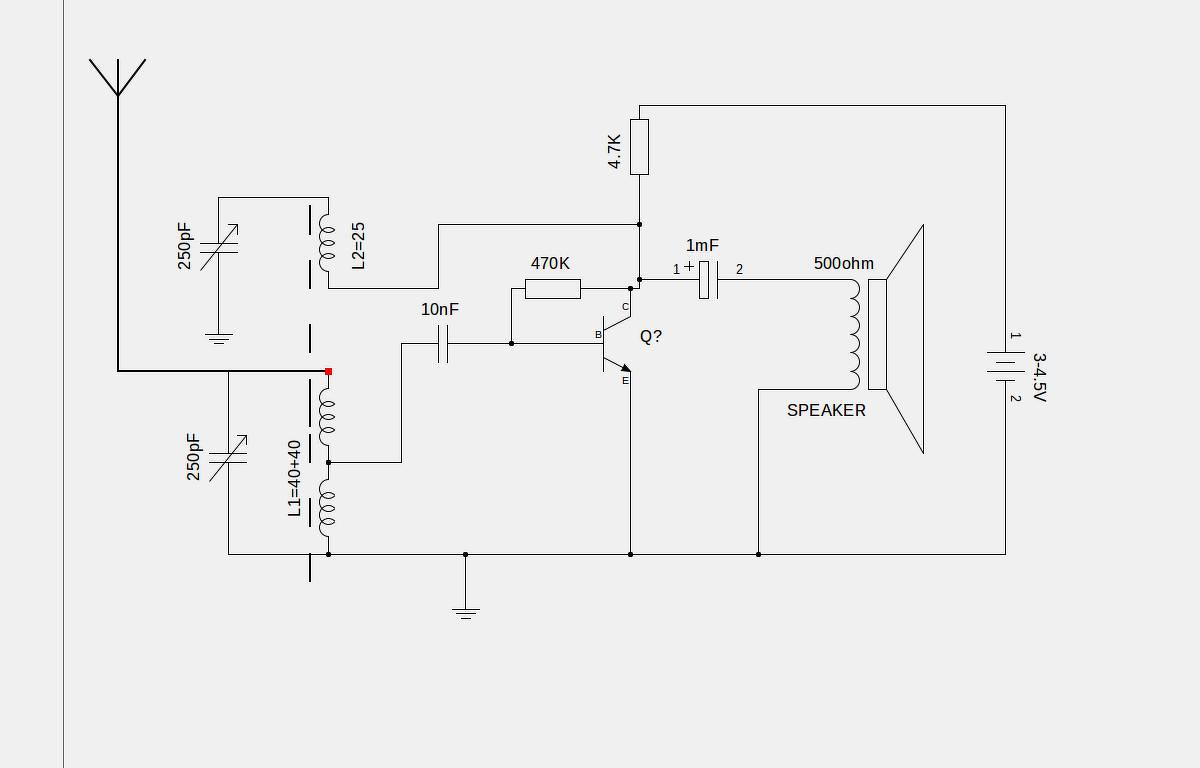

http://1.bp.blogspot.com/---Zk3BzGY6U/Vdlqr-suY_I/AAAAAAAAAT8/PXHfTZe_ipM/s1600/regen-circuit.png
A rajzon jobb oldalt látható hangerősítőfokozatok hogyan működnek? Itt a c és e közzé
kötött kondenzátorral a magas frekiket szűrik?
