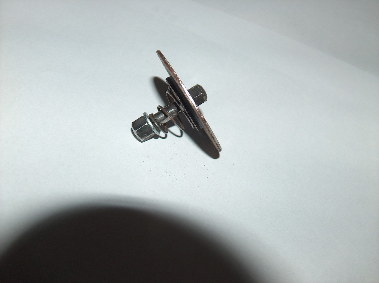

Mi az, hogy nem tud visszacsapó szelepet betenni? Ha nem is talál helyet a visszacsapó szelepnek a mai világban még az sem lehet gond, mert lehet szerezni olyan visszacsapót ami egy sima hollandiba belefér, erről teszek is fel egy képet, hogy mire gondolok. De nehogy már egy visszacsapón mújon egy rendszer "autómatizálhatóága"!

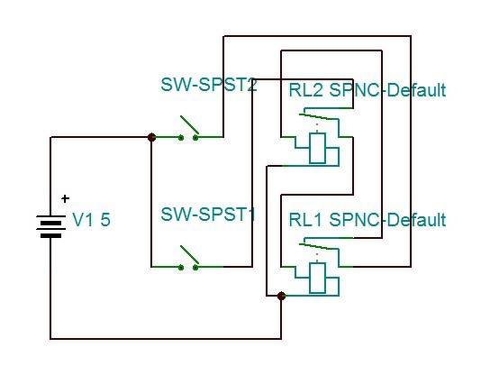

Relés vezérlésben szeretnék segítséget kérni,mert még nem találtam meg rá a választ,olyat szeretnék amiben nincs semmiféle félvezető.Szeretnék letenni egy villamos iskolát is ,de sajnos még nem indul létszám hiány miatt,ezért szorgalomból addig is próbálnám magam fejleszteni.Interneten sok minden nincs fent ami eléggé szájbarágós lenne. ![]() Szóval: Van egy egyszerű fűtésrendszer.Pincében egy vegyes kazán amin van egy csőtermosztát,ami ha eléri a 45 fokot indítja a szivattyút,és van egy gázkazán amire van kötve egy vezeték nélküli termosztát ,ami rövidzárat ad a kazánnak,hogy induljon el a fűtés,ha kéri a hőfokot.(két rendszer között van visszacsapó szelep).Viszont én szeretném reteszkötésbe tenni,hogy ha be van gyújtva a vegyes kazánnal ,akkor ne induljon el a gázkazán,viszont ha megy a gázkazán ,akkor ne induljon el a vegyes kazán szivattyúja.Ezt a gyakorlatban úgy gyakorlonám ,hogy ledekkel és elemmel. köszi a segítséget Idézet: „ha megy a gázkazán ,akkor ne induljon el a vegyes kazán szivattyúja” Hanem robbanjon fel? A fűtésvezérlés nem játék, nagyon kezdő kérdéseid vannak ahhoz, hogy ebben felelősségteljesen segítsen valaki, jobb lenne nem élesben megtanulni ezeket a dolgokat.
Én is pont ezt mondom,hogy nem élesben szeretném gyakorolni.Hiába van meg a gázos okj-s szakmám és a mestervizsgám,ott nem adnak ilyen esélyt,hogy megtanulja az ember.Lehet ,hogy kezdő kérdéseim vannak,de valahol el kell ,hogy kezdje az ember,más sem úgy született.De azért köszi
Elnézést akkor félre értettelek. Szóval a konkrét áramkör/áramköri elemek ismerete nélkül, nehéz bekötést ajánlani, de a standard retesz úgy működik, hogy a relének van még pluszban egy bontó érintkezője (ennek a jelzése NC ) és az van sorban kötve a másik relé tekercsével és keresztben viszont, így ha már az egyik be van húzva akkor a másik már nem tud.
