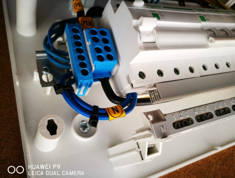

(#) gyuszo válasza voodoo hozzászólására (») Szept 16, 2018 /

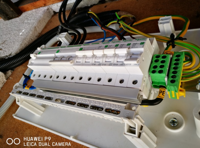

Elvileg pedig a PEN-nek be sem volna szabad volna jönnie a lakáselosztóba.
Ilyen sorkapoccsal tudod bekötni. Ez rápattan a sínre. Bővebben: Link
Most már érted, hogy mire értettem, hogy hamar el fog fogyni a hely ?
Ennek is kell helyet hagyni. Ezért szoktam 3 fázisra egyből betenni egy 2 x 18 modulos dobozt, nagyobb lakás, ház esetén egy 3 x 18 modulosat. Mindenr kell helyet hagyni .
A Fi relé sem biztos, hogy illeszkedik a fázissínhez . Lehet azt is vezetékkel kell bekötnöd.
A hozzászólás módosítva: Szept 16, 2018

(#) voodoo válasza gyuszo hozzászólására (») Szept 16, 2018 /
Na igen, ez az. Nem tudtam mi ennek a neve. Nem tudom miért nem az oszlopomnál ütötték le annak idején a földszondát és választották ketté a Pent. Apunak ugyan így van bekötve sak neki egy fázisa van egy fázisú dobozzal. Neki két vezeték megy be a házig nekem meg négy. Lehet azért mert túl hosszú a kábel? Mert az oszlop a mérőórával a szomszéd telkén van rajta és a házig még vagy 40-50 méter kábelen jön be.
Persze a FI relét is simán párhuzamosan kötöttem két 4mm2-es kábelt az megy az N vonalra.

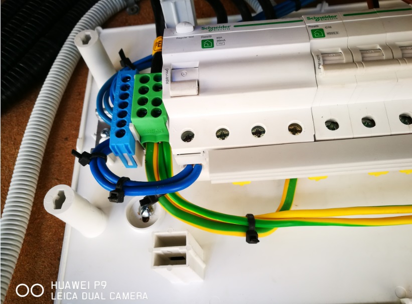

Igen, jól tudod a csatlakozási pontnál van a helye a földelőszondának és a PEN szétválasztásnak.
Neked a lakásba már szétválasztva kellene érkezni.
Egy oka lehetett a takarékosság. A 4 x 16 mm2 Alu kábel olcsóbb, mint az 5 x 10 mm2 réz.
50 m távolságon ez már nagy különbség.

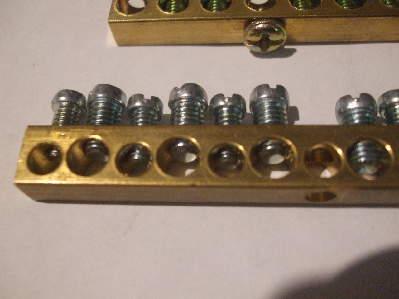

A lakáselosztó dobozban levő sínek sem egyformák. Valamelyikben a furatok mérete is különböző. A nagyobb dobozhoz több és hosszabb sín tartozik, így külön venned sem szükséges.

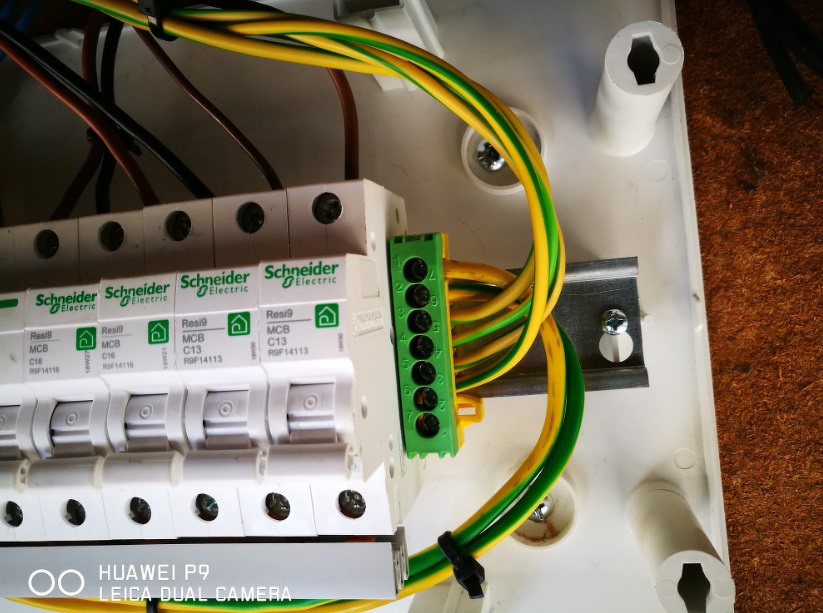

(#) gyuszo válasza gyuszo hozzászólására (») Szept 16, 2018 /
Egy 3 x 18 modulos dobozban már 4 db hosszú sín van, amiről a képet feltettem. Az 1. képen a legalsó.
Ha belegondolsz akkor így már nem is olyan drága, ha nem kell hozzá külön venned.
Mivel 50 m-es a távolság, mindenképp szükséges egy helyi földelés.
A 18 modulos már jobb a 12 modulosnál. Ha megvan a fővezetéki sorkapocs is, rendezd el benne, látni fogod a helyigényt, de mint írtam, én ilyen kicsit nem tennék be. később sokkal nehezebb lesz cserélni, pont ezzel sem szabad takarékoskodni.
Ha később lehet éjszakai ( vezérelt ) áram a két soros mindenképp szükséges.

(#) sámli válasza voodoo hozzászólására (») Szept 19, 2018 /
Nem jó. A PEN vezetékkel a földelő fővezetéki sorkapocsra kell csatlakoznod. Itt osztod szét PE-re és N-re és ide csatlakoztatod a földelő szondát is. A nulla sorkapocsról mész a Fi relébe, majd a Fi reléből mész az elmenő körök nulla sínjére. Az elmenő áramkörök földelő sínjét is közvetlenül a földelő fővezetéki sorkapocshoz kötöd. Tehát a fővezetéki sorkapocsra megy a PEN, az elmenő nulla, a földelő szonda és a földelő sínhez menő vezeték. Remélem érthető voltam, ha mégsem, nyugodtan kérdezz.

(#) voodoo válasza sámli hozzászólására (») Szept 19, 2018 /
De akár hogy nézem, gyakorlatilag ugyan az.
Feltétlen szükséges a bejövő PEN fővezetéki sorkapocsba bevezetni, a földelő MKH 16os kábelt, majd onnan bevezetni a nulla sínre és a nulla sínről vissza a PEN-be?

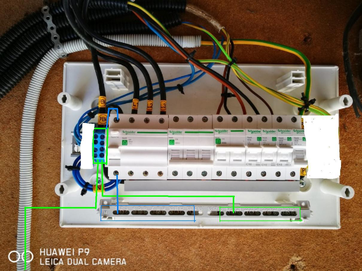

(#) gyuszo válasza voodoo hozzászólására (») Szept 19, 2018 / 2
„a nulla sínről vissza a PEN-be?”
Nem kell. A sámli által leírt és ami a képeden van nem ugyanaz.
A dobozba utólag beszerelt sorkapcsokból csak 1 db zöldre lesz szükséged.
Ebbe megy bele a 4 db vezeték. Ha a furatait megnézed lesz két nagyobb és két kisebb.
A két nagyobba megy bele a PEN és a Földelőszondára menő. Az egyik kisebb megy a FI-relére, a másik a földelő sínre. ( A kisebbekhez elég ide a 6 mm2-es sodrott réz vezeték)
Az elosztódoboz számozott 1-10-ig részét használd elmenő Nulla sínnek, a 20-30-ig részét földelő sínnek. ( jelölve is van).
Tettem fel képet a tiedről javítva, ha ez segít.
Az összes sodrott réz vezetéket ne felejtsd el érvég hüvelyezni.
A piros vezetéket cseréd ki feketére.
A kismegszakítókat pedig B jelű karakterisztikával jelöltre.
A hozzászólás módosítva: Szept 19, 2018
(#) voodoo válasza gyuszo hozzászólására (») Szept 20, 2018 /
Értem. Amint lesz időm, mindenképp neki ugrok. Amúgy a C karakteres kismegek nagy baj ha ezek maradnának? Már megvettem ezt a pakkot, nem nagyon lenne kedvem megint venni egy új pakkot B-ből.
Maradhat a két kis modulra szerelhető 8 tagú PE és N sín? Számomra diszkrétebbnek tűntek benne a furatok és a csavarok, jó persze nem mintha a dobozhoz adott két sín nem lenne elég jó, csak mellékes.
(#) sámli válasza voodoo hozzászólására (») Szept 20, 2018 /
Maradhatnak a C-k. Maradhat a két sín is, csak úgy kössed be őket ahogy gyuszo lerajzolta. A fővezetéki sorkapcsot (ha nem nagy gond) cseréld ki zöldre. A PEN vezetőt amúgy is jelölnöd kellene kékkel és zöld-sárgával (én zsugorcsővel szoktam).

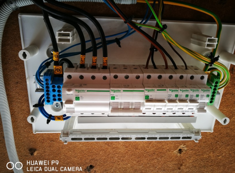

(#) voodoo válasza sámli hozzászólására (») Szept 21, 2018 /
Rendben, most egyenlőre így néz ki. A két fővezetéki kapocs helyet egy darab zöldet csúsztattam be, abba megy be a PEN, és közvetlen a FI-re. Alul megy a 16os réz föld felé, de innen is ágazik el két 6-os sodrottal a föld sorolósínekhez is. A 0 pedig a Fi kimenetéből megy bele a 0 sorolóhoz szintén két 6-os réz sodrottal.

(#) sámli válasza voodoo hozzászólására (») Szept 21, 2018 / 1
Néhány észrevétel:
1. Illett volna a fővezetéki sorkapocsból kék színű vezetékkel menni a Fi-be.
2. Ha már 2 párhuzamos vezetékkel mész a nulla és föld sínre, illett volna ezeket egy közös érvég hüvellyel ellátni (mondjuk ez a többi vezetékre se ártott volna).
