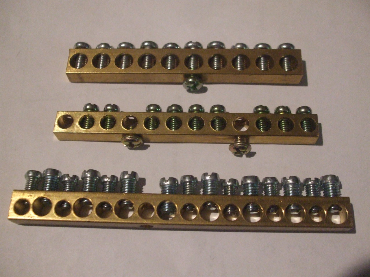

Neked a lakásba már szétválasztva kellene érkezni. Egy oka lehetett a takarékosság. A 4 x 16 mm2 Alu kábel olcsóbb, mint az 5 x 10 mm2 réz. ![]() 50 m távolságon ez már nagy különbség. A lakáselosztó dobozban levő sínek sem egyformák. Valamelyikben a furatok mérete is különböző. A nagyobb dobozhoz több és hosszabb sín tartozik, így külön venned sem szükséges. A hozzászólás módosítva: Szept 16, 2018
Egy 3 x 18 modulos dobozban már 4 db hosszú sín van, amiről a képet feltettem. Az 1. képen a legalsó.
Ha belegondolsz akkor így már nem is olyan drága, ha nem kell hozzá külön venned.

Nekem a sínekben egyforma furatok vannak. A fázis sín meg a 12 modulos (tehát 9 kismeget dobhatok rá a FI után) Ezzel már úgy el tudok tili tolizni. Jó nyílván nem teszek minden konnektornak külön ágat, meg külön padlás ilyesmi. Alig várom már, hogy végre rendet tegyek. Még vennem kell 2.5mm2-es kábelt a bojlernak fixre, (1500W) az ugyan úgy hátul van a kazánházba, aztán az is megkapja a külön is 13-as kapcsolóját. A mosógép meg marad konnektoros, elmegy a fürdő ágon. Kap még egyet a klíma is. Kell még gégecső a zöldsárgának. AZtán igazából ennyi.

Maradhat a két kis modulra szerelhető 8 tagú PE és N sín? Számomra diszkrétebbnek tűntek benne a furatok és a csavarok, jó persze nem mintha a dobozhoz adott két sín nem lenne elég jó, csak mellékes.
Maradhatnak a C-k. Maradhat a két sín is, csak úgy kössed be őket ahogy gyuszo lerajzolta. A fővezetéki sorkapcsot (ha nem nagy gond) cseréld ki zöldre. A PEN vezetőt amúgy is jelölnöd kellene kékkel és zöld-sárgával (én zsugorcsővel szoktam).
