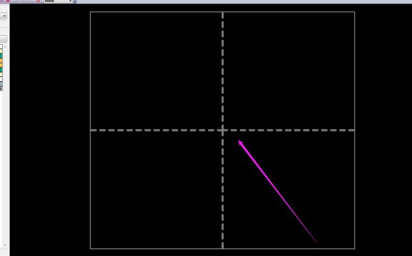

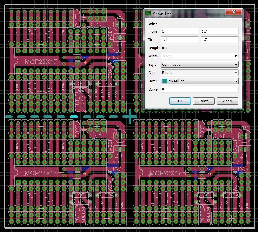

(#) Sick-Bastard hozzászólása Aug 29, 2018 /
A héten elküldtem első rendelésem a jlcpcb-nek, de sajnos visszadobták:
But really sorry to tell you that the we do not accept the dashed line instead of v-cut line , could you please kindly check?
Mellékeltek egy hiba.jpg képet is hivatkozásképp.
Jól értem-e, hogy csak annyi a gond, hogy a lustaságomból eredően, az eredeti.jpg-ben, ShortDash stilussal megrajzolt "perforálást" kell lecserélnem a javitva.jpg-ben melléklet módon?
Aki már készítettet náluk NYÁK-ot, az hogyan oldotta ezt meg?
SB
(#) Alkotó válasza Sick-Bastard hozzászólására (») Aug 29, 2018 / 1
Leginkább velük kellene megbeszélni mit várnak.
Ezt a céget nem ismerem, de jellemzően a gyártók nem fogadnak el "csoportosított" panelokat, illetve elfogadják de lényegesen magasabb áron töténik a kalkuláció.
(#) RoliNyh válasza Sick-Bastard hozzászólására (») Aug 29, 2018 / 1
Ha jól emlékszem, én csak simán a silkscreen rétegre húztam egyenes vonalat, megkérdezték, hogy kérem e a "VCut" marást, írtam nekik, ha ingyen van, akkor igen. Kimarták ingyen. Holott azt a vonalat csak magam miatt tetettem rá, hogy majd ott kell elvágnom a paneleket. Megcsinálták helyettem ingyen. Ha megnézed a videocsatornámat, van róla egy videó...
Szerintem csak az a baj, hogy szaggatott a vonalad...
A hozzászólás módosítva: Aug 29, 2018
(#) niedziela válasza Sick-Bastard hozzászólására (») Aug 29, 2018 / 1
Igen, ne használj szaggatott vonalat. Ennyi volt a kérés.
(#) bbb válasza Sick-Bastard hozzászólására (») Aug 29, 2018 / 1
A JLCPCB tudástárában is leírják, hogy V-cut úgy legyen jelölve, hogy oda is az outline rétegből húzod a vonalat. Ezt a dolgot egyébként a panelizálásnál találod meg, érdemes átolvasni a játékszabályaikat. Én az ő szabályaik szerint alakítottam át a NYÁK panelizálást, mit tőlük rendeltem és ragyogóan megcsinálták mindenféle felár nélkül.
