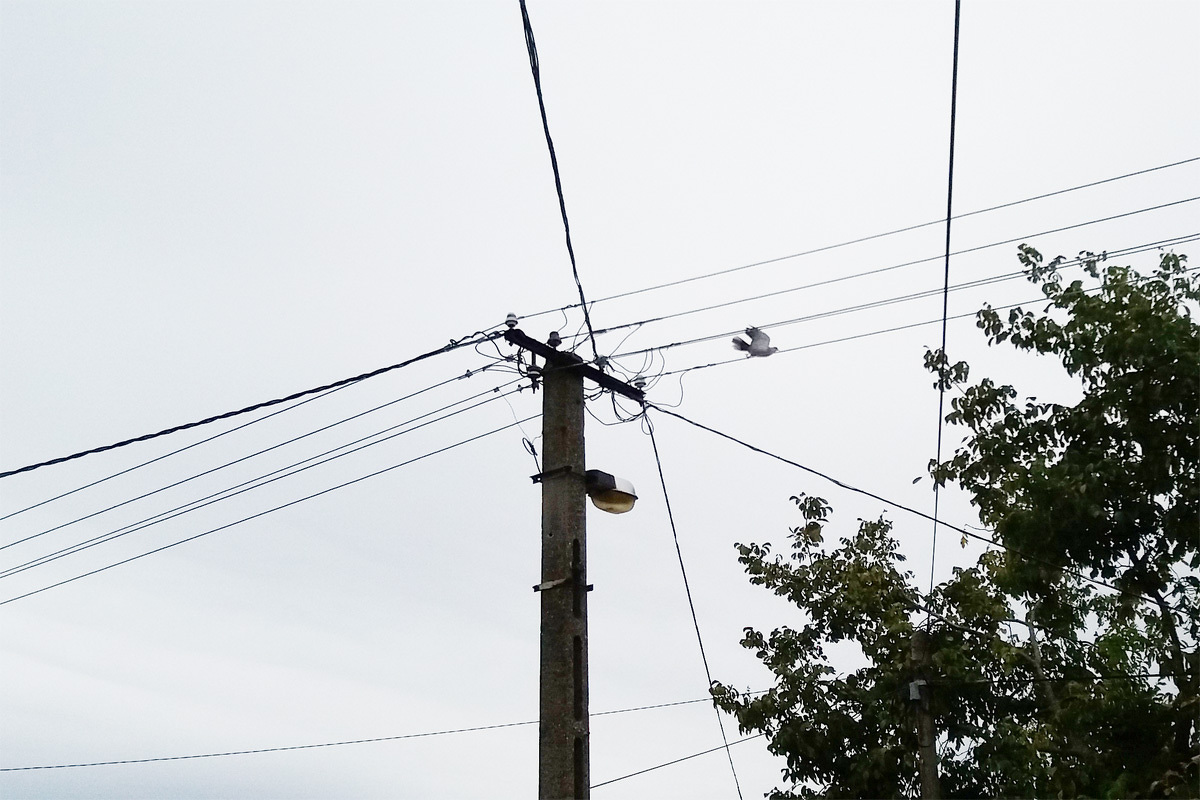

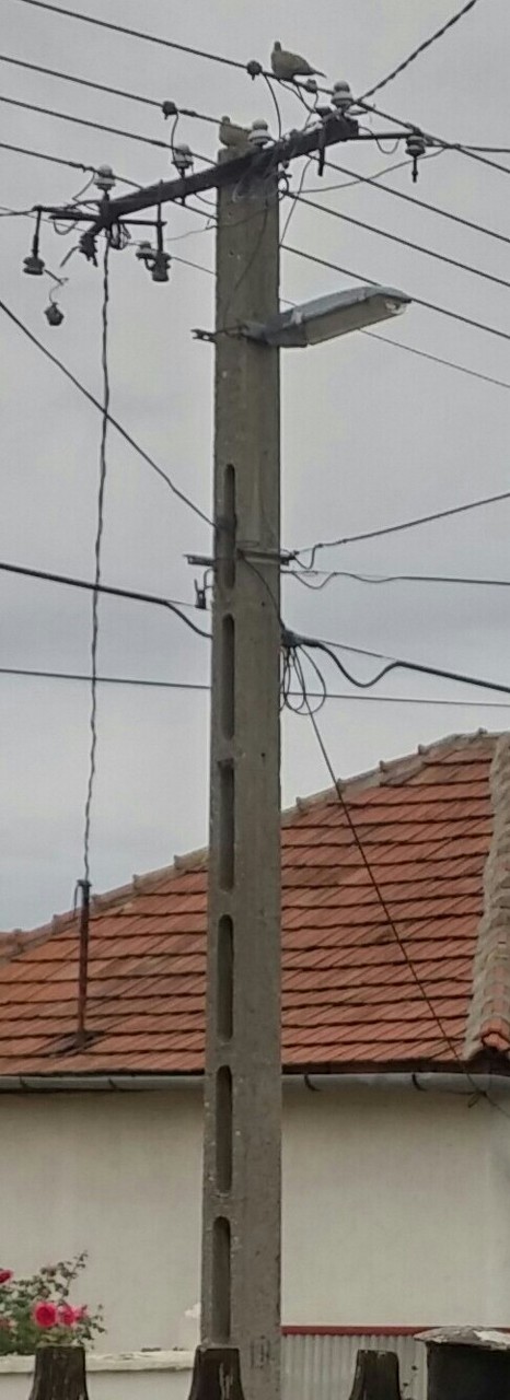

(#) Bakman válasza CIROKL hozzászólására (») Szept 23, 2018 /
Cserélték már nálunk is de előtte áramtalanították és eloltották. Hasonlóak a villanyoszlopok, mint a képen? Most fényképeztem.
(#) CIROKL válasza Bakman hozzászólására (») Szept 23, 2018 /
Igen ugyan ilyen.
A hozzászólás módosítva: Szept 23, 2018
Még a galamb is stimmel.
Balkani gerle
