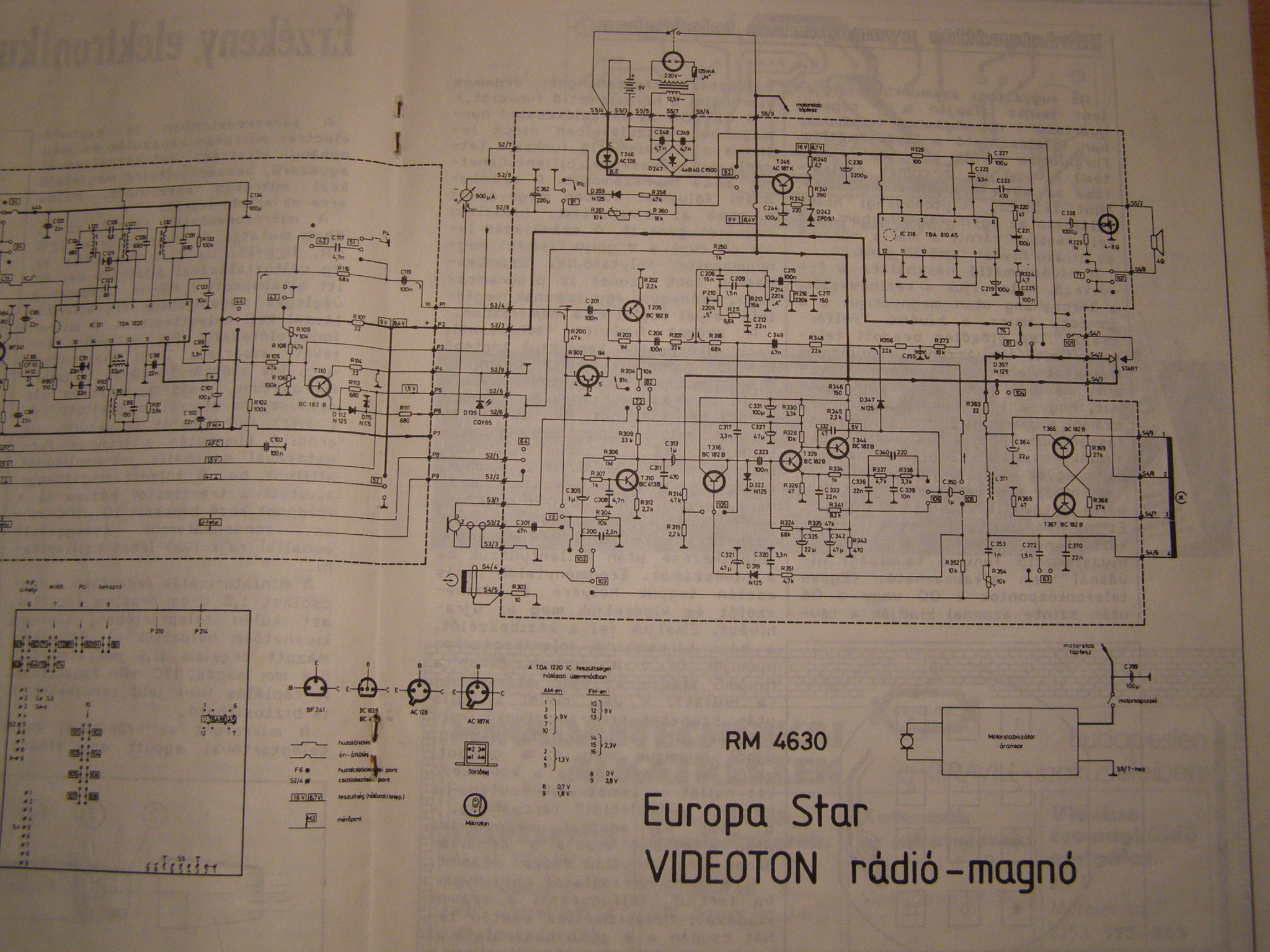

(#) Edem631 hozzászólása Szept 26, 2018 /
Helló.Mitöl lehet brummos hangja a Videoton 4630 készüléknek.Erösitö részét használnám zene hallgatásra telefonról de brummos a hangja a ràdió résznek is.Átnéztem nem szakadt a földelés áramkör.
(#) reloop válasza Edem631 hozzászólására (») Szept 26, 2018 /
Szia! Letekert hangerőszabályzó esetén is búg? Akkor érdemes elsőként a C230 pozíciószámú 2200 µF-os kondenzátort cserélned, az szűri a tápot.
Említetted, hogy BC182-t cseréltél benne, az melyik részén volt? Végtranzisztor már csak a terhelhetősége miatt sem lehetett, a doksija szerint TBA810 IC a végfoka.
(#) Edem631 válasza reloop hozzászólására (») Szept 26, 2018 /
Üdv.Akkor nem búg letekerve a hangot.A tápszürö nagy kondi jó másikkal is brummos.A végfok tranzisztor feletti három teljesitmény tranzisztor volt cserélve mert az egyik rossz volt..9014 gyengébb tranzisztor van a Bc182b helyett.
(#) Edem631 válasza Edem631 hozzászólására (») Szept 26, 2018 /
Az Ac187 végtranzisztor ami hütő tönkön van az feletti három tranzisztor.Elirtam az előbb
Sajnos az irányok nem mondanak semmit, ebből a kapcsolási rajzból látom a készüléket.
A BC182 cseréjénél figyelembe vetted, hogy a 9014-est ahhoz képest elforgatva kell beültetned? A két tranzisztor emitter és kollektor kivezetése ellentétes. A bázis mindkettőnél a középső láb.
A felhasználási célod szempontjából egyedül a T205-nek van jelentősége, ellenőrizd le a beültetését!
Oké majd leellenörzöm a lábkiosztást.

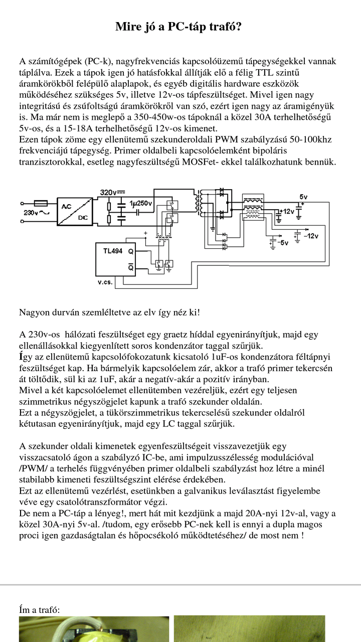

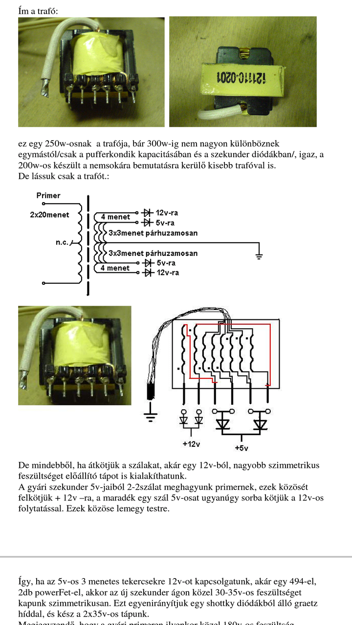

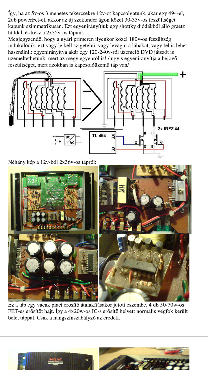

(#) HEXA007 hozzászólása Szept 28, 2018 / 1
Valaki eltudná nekem ezt magyarázni nem igazán értem... Előre is köszönöm.
A hozzászólás módosítva: Szept 28, 2018
(#) pucuka válasza HEXA007 hozzászólására (») Szept 28, 2018 /
A tápban két dolog működik. Az egyik a trafó működése, a másik a PWM szabályzás. Melyiket nem érted?
